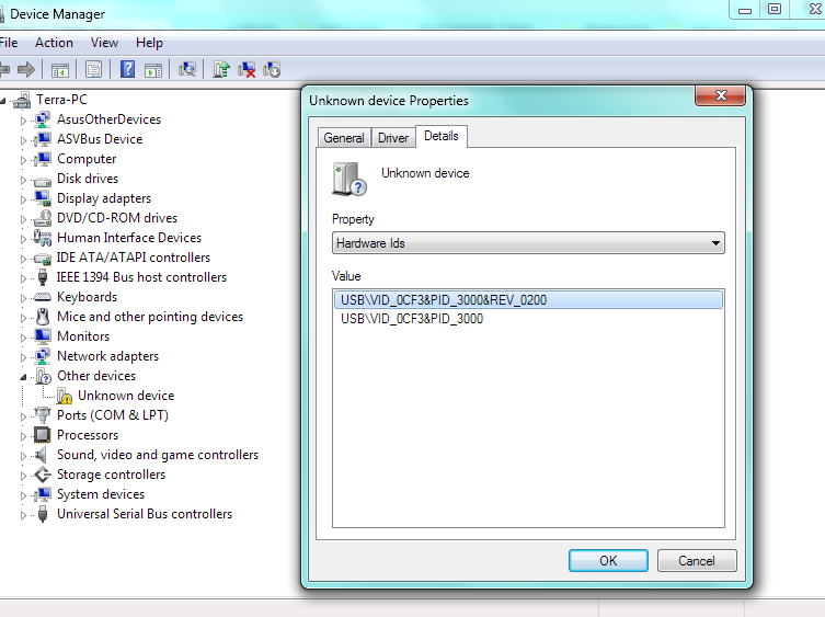

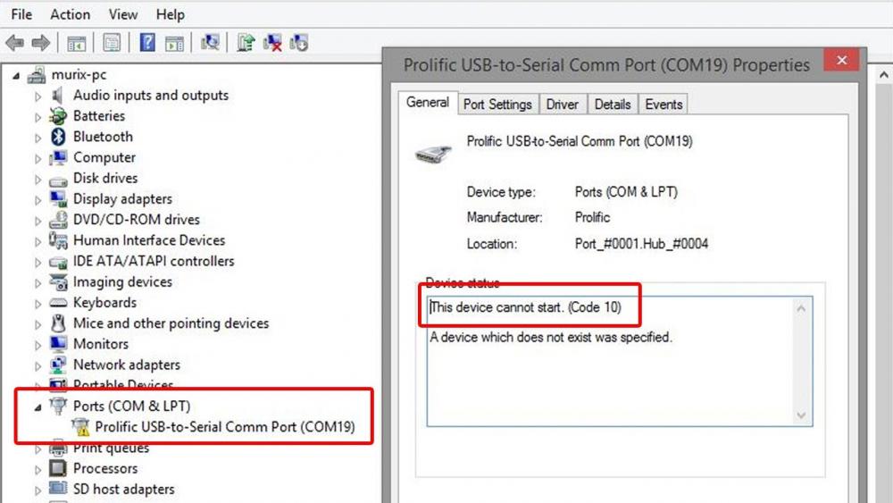

Conecta el cable usb directo y mira en el Administrador de dispositivos. Tiene que aparecer un puerto com virtual.
Comprueba que no tiene problemas:
Archivo adjunto 24841
o que no reconoce el dispositivo
Archivo adjunto 24844
