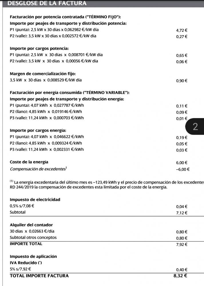

    Mi factura de Junio para una instalación d 8 placas de 450w he inversor Huawei 5kw y batería Luna 2000 5kw.
    Por ejemplo en marzo sin tener aún la instalación fotovoltaica pagué 134€ para un consumo de 307kw.

    Ern3st, en tu imagen no se ve el detalle del pago de compensación de excedentes, podrías añadirlo, please..
    Exactamente lo mismo q a tí... a 0,14€ kwh.
    Pero tú con la cantidad de excedentes q tienes (737kw)
    Con el plan estable de Iberdrola y el pago de excedentes fijo a 0,05€ q también te compensa la potencia contratada la factura te hubiera salido a 0€

    Vale, por resituarme:
    Este mes con 737 kw de excedentes por 0,14 me daría 103 euros de margen para pasarme en consumo... ya lo voy pillando
    Planit, en mi caso no hay bono social.

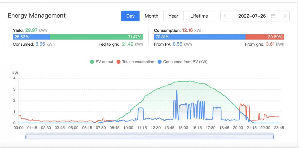

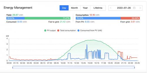

    Yo tengo 10 paneles de 500 w (5 al sur y 5 al oeste), somos 3 personas en casa y consumos habituales de inducción, lavadora, luz, frigorífico, electrodomésticos varios y ahora aire acondicionado.
    Te dejo una gráfica de hoy para que te hagas una idea de la producción.
