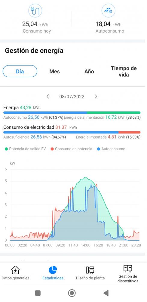

    Aquí está la respuesta de mi instalación cargando un vehículo eléctrico y demás consumo de la casa en el día indicado. Puede serviros para haceros una idea del consumo.
    Podéis ver la respuesta del inversor de Huawei sin caídas de ningún tipo.

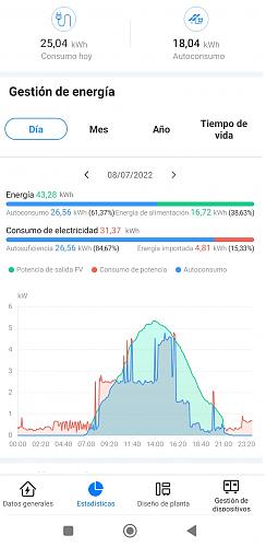

    Hola de nuevo.

    planit, estoy mirando tu gráfica.... cual es el pico teórico que pueden alcanzar tus placas??
    Yo tengo 10 placas de 500w, luego el teórico serian 5 kWh, cosa que no he visto.

    El inversor da un máximo de 5500w a partir de ahí hace meseta.
    El máximo de placas es relativo ya que mi orientación es este-oeste un string en cada orientación.
