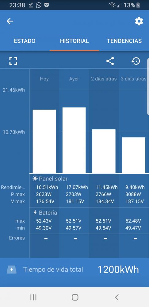

    tengo dos string, uno de 4 placas de 370w y el otro 4 placas de 300w con lo cual suman 2680w a un regulador victron 250/100, te adjunto la foto para que veas que hay picos que superan la potencia en placa

    Cita Iniciado por juanaca Ver mensaje
Nombre: Screenshot_20210515-233802.jpg
Visitas: 87
Tamaño: 43,4 KB
    Cuidado, las potencias pico que indican los paneles es con una irradiancia de 1000W/m2 y temperatura de celda de 25º si tenes una irradiancia mayor podes tener mayor potencia de la indicada
