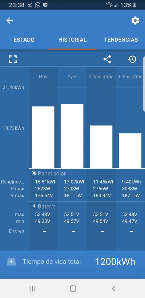

tengo dos string, uno de 4 placas de 370w y el otro 4 placas de 300w con lo cual suman 2680w a un regulador victron 250/100, te adjunto la foto para que veas que hay picos que superan la potencia en placa
Archivo adjunto 24770
Cuidado, las potencias pico que indican los paneles es con una irradiancia de 1000W/m2 y temperatura de celda de 25º si tenes una irradiancia mayor podes tener mayor potencia de la indicada
