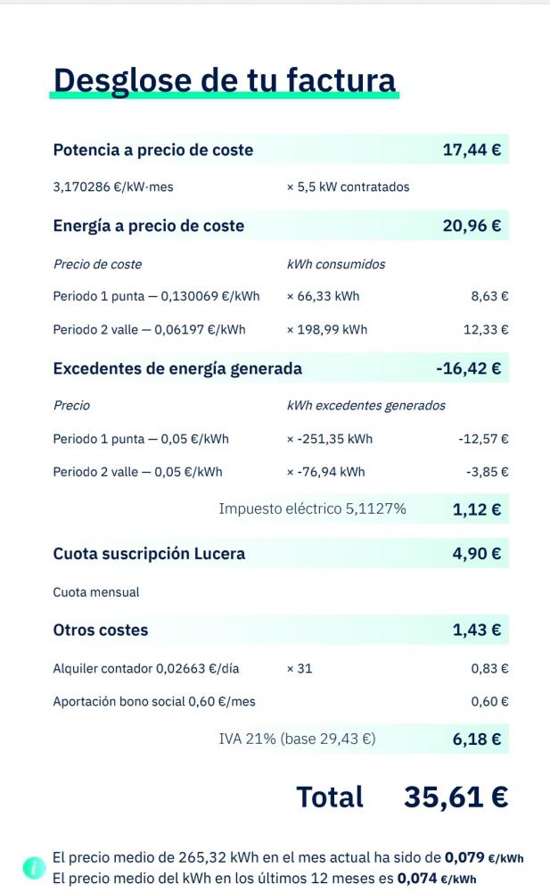

    Yo estoy con lucera compensando 2 meses y se retrasan unos 15 días, aunque ya me avisaron de ello.
    En cuanto a la compensación pagan a 0,05€ el kwh, y lo que te cobran en teoría es a precio de coste pero pagando una cuota mensual de 4,90€+iva
    Aquí tenéis una captura del desglose de la última factura de marzo.
Nombre: Screenshot_20210428-211124_Drive.jpg
Visitas: 474
Tamaño: 65,6 KB
    Pues tienes mucho mejor que yo con factor energía
    Me cambiaré este lunes
    Muchísimas gracias en la última factura a parte de ser bastante más cara la energía que tu tarifa la compensación a sido 0.03 y 0.027
    Aún así gracias al los paneles pago menos de la mitad respecto el año anterior

    Pas242 ten en cuenta que lucera tiene una cuota mensual de 4,90 euros + IVA al mes. Si a pesar de eso te sigue interesando avísame y te paso un código para que nos la descuenten 3 meses a los 2
