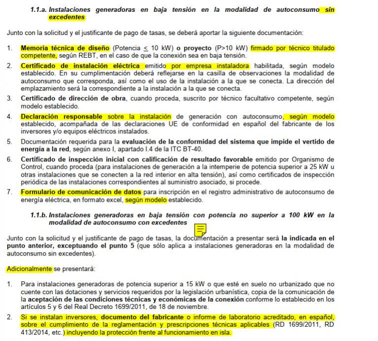

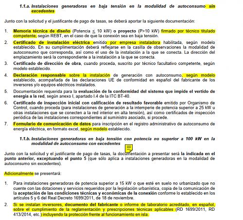

    Hola Cutariechu, ¿Podias especificar los papeles de cada paso que comentas?.
    Por lo que he visto, tu instalación la montaste tu y esta realizada con microinversores, que es la instalación que quiero hacer yo, asi que podría venirme perfecto para conocer qué tendría que hacer para la legalización.
    Cuando dices "Envié la documentación al técnico que me ha hecho la legalización", ¿Qué documentación es exactamente la que necesita el técnico, la de los aparatos que compraste?. ¿Qué papeles te tiene que hacer exactamente el técnico para legalizar la instalación?, es que estoy mirando empresas que hacen certificciones como por ejemplo "Certicalia" y necesito conocer los papeles que necesito hacer por si esta empresa me los podría gestionar.
    Supongo que con el documento de la aprobación de industria, se lo pasas a la comercializadora y al tiempo ellos te contestan diciendo que tendrías compensación, ¿no?
    Lo que no veo es la legalización con el ayuntamiento.... ¿Cuando es y qué es lo que necesitan?, en tu caso, ¿es mucho papeleo?.

    Hola Carlos,
    lo mejor sería que buscaras "legalización instalación fotovoltaica" o similar en google, en 10 minutos encontrarás lo que necesitas. En Andalucía no te sé decir, dejo una imagen de los documentos que hay que presentar en Madrid, publicados en el boletín oficial. Buena experiencia con legalización-fv_madrid.jpg
    Cita Iniciado por carlos_serrano Ver mensaje
    Eso es. Cuento mi experiencia. Tienes 4 partes: tú, industria, la distribuidora y la comercializadora. Una vez que has enviado (concretamente el técnico que te hace la legalización) toda la documentación a industria, casi todo el tiempo se pierde entre que uno le envía la documentación al otro y el otro se da por enterado y se lo manda al siguiente, en este orden: técnico->industria->distribuidora->comercializadora. Lo bueno es que se lo envían entre ellos, tú ahí no tienes que hacer nada. Si todo va bien, la comercializadora te envía el contrato modificado para que lo firmes, lo firmas y se lo envías de vuelta, y en unos días te avisan de que ya vas a recibir las facturas con compensación. Si todo va mal... bueno, hay muchos hilos en este foro contando las malas experiencias.
    Con el ayuntamiento, hasta dónde yo sé, sólo tienes que tramitar la licencia de obras en caso de que en tu municipio sea necesaria para tu instalación FV. Y luego, en su caso, subvenciones de IBI y similar, pero eso no influye en el proceso de legalización.
    Espero haberte contestado.

    Buah, me ha quedado clarisimo... Ahora voy a buscar los papeles que hay que entregar para Andalucia.
    Editado: Encontrada la documentación y normativa para Andalucia. Pongo aqui el enlace
