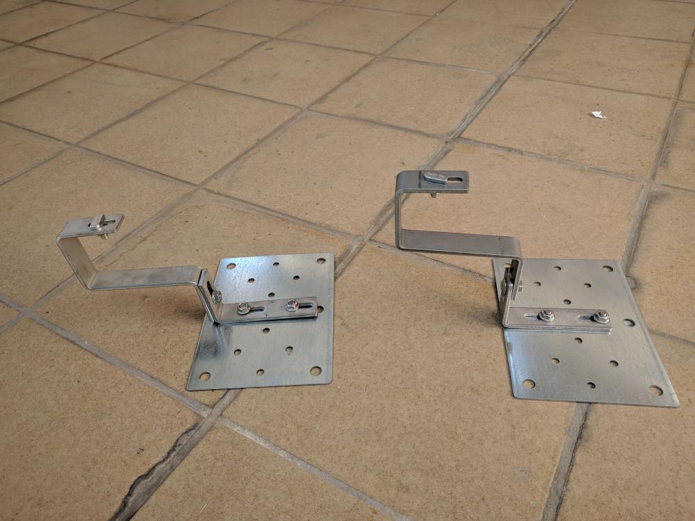

    Hola
    Alguien sabe de alguna web , fabricante o modelo de salvateja que pueda salvar una altura de 6 cm, tengo una capa de aislante de 5 cm + un salto de la teja de 1cm . No encuentro modelos en España pero debe haber algo.

    Hola eulises232, tengo una cubierta como la tuya, teja sobre aislante sobre chapa, al final que solución encontraste para la fijación de las placas?

    Buenas,
    Yo finalmente compre unos soportes regulables en altura y longitud Salvatajes que salve 6cm de altura.-plataforma-ajustes-max-minimo.jpg

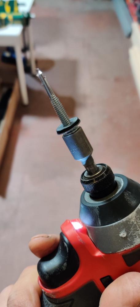

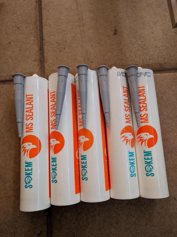

    y se utilizo nos torillo autoperforantes para chapa destinados a paneles sándwich como este Salvatajes que salve 6cm de altura.-img-20210603-wa0000.jpg que perforabar sobre la chapa y los que se podían se roscaban en las correas metálicas que hay bajo la chapa (no esn todos los puntos ) y en la base soporte para asegurar su fijación se utilizo una cola selladora de polímero que proporcionaba una fuerza a la tracción de 8096kg por soporte (una barbaridad de fuerza) de esta manera el esfuerzo cae sobre el soporte y no sobre el tornillo.
    La superficie del soprte KSF231.1 es de 220 x 160 mm = 35200 mm2
    Un adhesivo medio tiene 2,3 N/mm2
    Entonces tenemos 2.3 x 35200mm2
    Resultado 80.960 N
    Eso es 8096 kg de resistencia a la tracción.
    Salvatajes que salve 6cm de altura.-pragmento-plataforemas-especial-acero.jpg
    Espero te sirva la idea, ha qudado muy fuerte y solido y perfecto. Saludos
