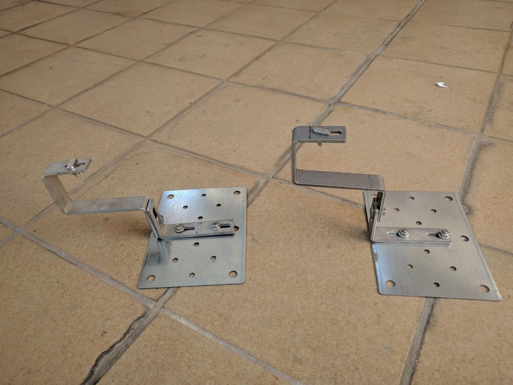

Alguien sabe de alguna web , fabricante o modelo de salvateja que pueda salvar una altura de 6 cm, tengo una capa de aislante de 5 cm + un salto de la teja de 1cm . No encuentro modelos en España pero debe haber algo.

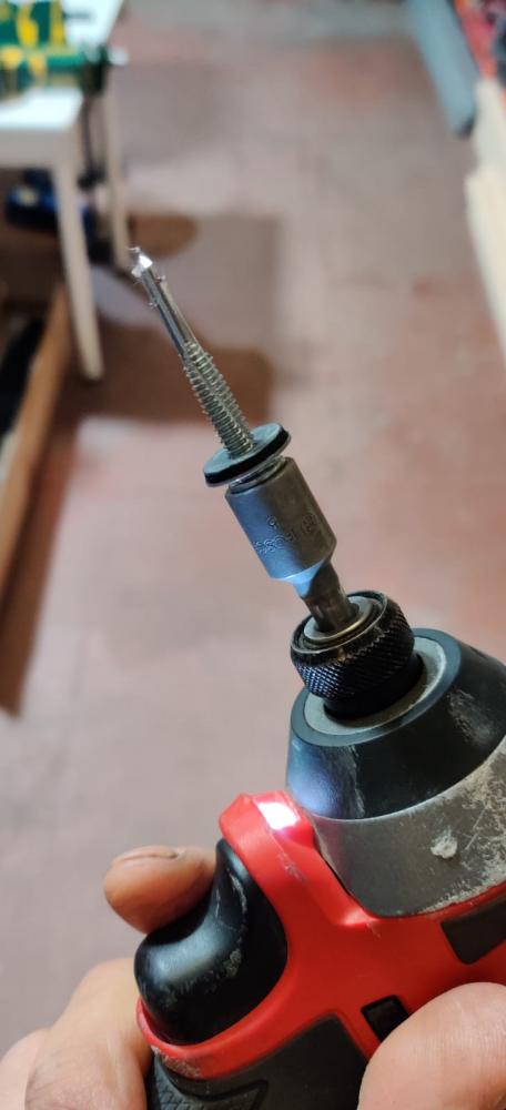

Yo finalmente compre unos soportes regulables en altura y longitud Archivo adjunto 26627

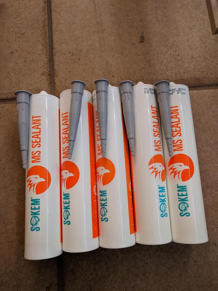

y se utilizo nos torillo autoperforantes para chapa destinados a paneles sándwich como este Archivo adjunto 26628 que perforabar sobre la chapa y los que se podían se roscaban en las correas metálicas que hay bajo la chapa (no esn todos los puntos ) y en la base soporte para asegurar su fijación se utilizo una cola selladora de polímero que proporcionaba una fuerza a la tracción de 8096kg por soporte (una barbaridad de fuerza) de esta manera el esfuerzo cae sobre el soporte y no sobre el tornillo.
La superficie del soprte KSF231.1 es de 220 x 160 mm = 35200 mm2
Un adhesivo medio tiene 2,3 N/mm2
Entonces tenemos 2.3 x 35200mm2
Resultado 80.960 N
Eso es 8096 kg de resistencia a la tracción.
Archivo adjunto 26629
Espero te sirva la idea, ha qudado muy fuerte y solido y perfecto. Saludos
Muchas gracias,
Si, me vale perfectamente, es lo mejor que he visto hasta ahora para estos casos.
