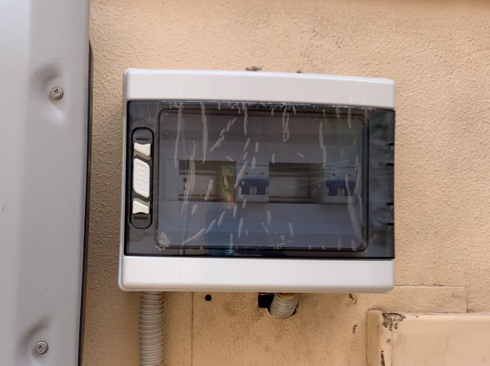

    Entre los paneles y el inversor me colocaron magnetotermicos, uno en cada string.

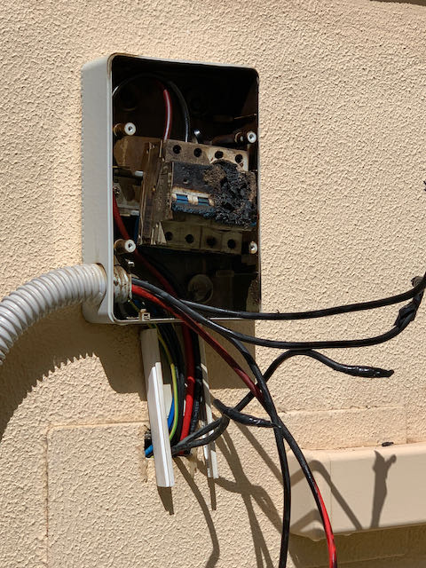

    El otro dia por la tarde observo que el magnetotermico correspondiente al string de 12 paneles esta bajado. Lo subo, y a modo de prueba lo bajo de nuevo y lo vuelvo a subir. En ese momento se oye un chasquido dentro, empieza a salir humo, y en cuestión de 10 sg una mini explosión, un fogonazo y prende fuego en el magnetotermico y la caja. Me cuesta pero consigo apagarlo y aviso al instalador que acude en media hora, y me desconecta y sanea la caja de protecciones.

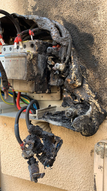

    Se pone de nuevo en marcha la instalacion y todo parece correcto. Pero cuando se van, tengo la ocurrencia de bajar el magnetotermico, repitiendo lo que hice el dia anterior, para asegurarme y ......de nuevo INCENDIO, la misma secuencia, chasquido, miniexplosión, fogonazo y fuego.
    De nuevo me las veo y deseo para apagarlo con una toalla húmeda y les llamo, acudiendo de inmediato.
    Ahora comprueban placa por placa, el cableado de nuevo y sin encontrar causa vuelven a sanear, y colocar los magnetotermicos (el fuego se expandió y habían ardido los dos). Una vez colocados prueban a subirlo y bajarlo varias veces y ahora parece que no ocurre nada, así que, sin saber que coño ha pasado, lo damos por bueno.

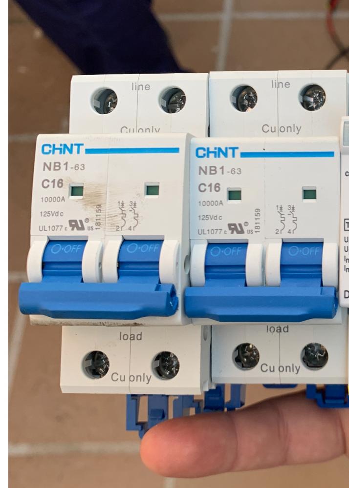

    Yo no vuelvo a tocar allí ni que me paguen, pero me pongo a investigar y finalmente descubro que los magneto colocados tiene estas características:
    CHINT NB1-63 C-16
    10000 A
    125 Vdc

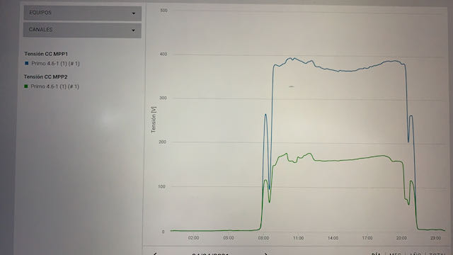

    El string que maneja esta formado por 12 placas cuya tensión es 33 V colocadas en serie y siendo la total del string entre 380-400 V (visto en la web de lla instalacion).
    Desde mi ignorancia, me han colocado un magnetotermico erróneo?. Por lo que veo el magnetotermico revienta (esto es literal) cuando lo bajo. Se da el caso que en un año y medio que tiene la instalacion nunca lo había bajado ni había saltado.

    Así quedo tras el primer incendio
    Así tras el segundo
    Incendio en magnetotermico CC entre paneles e inversor-7f120ad2-e046-496c-9c4d-b55e2283ad57.jpeg

    Estos son los aludidos
    Incendio en magnetotermico CC entre paneles e inversor-captura-pantalla-2021-04-07-las-22.01.17.jpg
    Y estas las curvas de las tensiones de los strings
    Incendio en magnetotermico CC entre paneles e inversor-a4a3cd30-b6b5-470d-9793-a61c8e3e8715.jpeg

    En el trabajo tenemos muchos cabeceros de corriente contínua que trabajan a -48VDC y que usan magnetotérmicos normales. El fabricante nos asegura el corte con un sólo polo, y a 100VDC con dos polos.
    Son magnetotérmicos de AC.
    Tú tienes de DC pero de 125V que supongo que es porque tienes dos polos, pero como dices, tienes 400V y cortar eso ya es otra historia.
    Probaría con fusibles y portafusibles de 1000V DC.

    Solo son de 125v, yo por experiencia en el trabajo con CC, meto fusibles, el arco de CC con carga es muy fuerte, funde contactos y todo lo que pilla.

    Que desastre me parece muy fuerte que te hayan instalador esos, esos magnetos no son los adecuados, te indico cuales serian serie-nb1dc, pero ojo hay que tener también mucho cuidado. Si te pasas de voltaje, los quemas, 500v de voc, son 500v, un poco mas y caput.
    He visto arder de los que indico algunos por invertir polaridad. En muy importante tener un buen protocolo. En embornan en el cuadro sin tener cerrado arriba. El magneto de dc bajado. El seccionador del inversor cerrado. Se cierra arriba. Se comprueba polaridad en el bornero. Se sube el magneto. Se comprueba polaridad en los conectores que van al inversor. se conectan. Se abre el dc swicht.
    Si tiene un claro esto no debera tener problema.
    Lo mas practico y seguro, fusibles de 15-16a gpv y ojo que el porta sea especifico. El seccionamiento lo hace el dc swicht.

    Ya me han colocado los magnetotermicos correctos. Tal como me comentaba Vazquezpalomo me han puesto de la serie-nb1dc

    1.- Creo que debes balancear los string, o sea en uno tienes 12 paneles y en otro 5, ¿por que no uno de 8 y otro de 9? ¿son paneles distintos? si son iguales, lo primero que haría es balancearlos.
    2.- Con respecto a los disyuntores, estos deben ser de una capacidad de tensión mayor a la que te entregan tus string, si cada panel te entrega 33V y tienes 12 en serie, tienes una tension de casi 400V y te han puesto un disyuntor de 125V lo correcto hubiese sido instalar uno de 450V.
