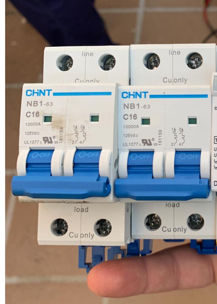

Yo no vuelvo a tocar allí ni que me paguen, pero me pongo a investigar y finalmente descubro que los magneto colocados tiene estas características:
CHINT NB1-63 C-16
10000 A
125 Vdc

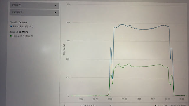

El string que maneja esta formado por 12 placas cuya tensión es 33 V colocadas en serie y siendo la total del string entre 380-400 V (visto en la web de lla instalacion).
Desde mi ignorancia, me han colocado un magnetotermico erróneo?. Por lo que veo el magnetotermico revienta (esto es literal) cuando lo bajo. Se da el caso que en un año y medio que tiene la instalacion nunca lo había bajado ni había saltado.

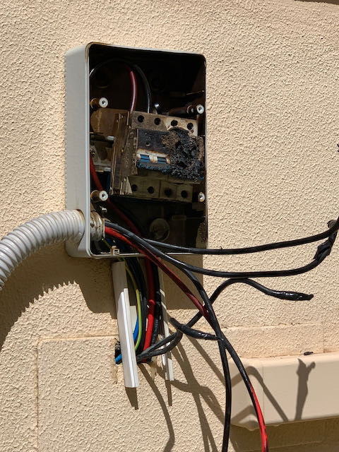

Así quedo tras el primer incendio
Archivo adjunto 24580

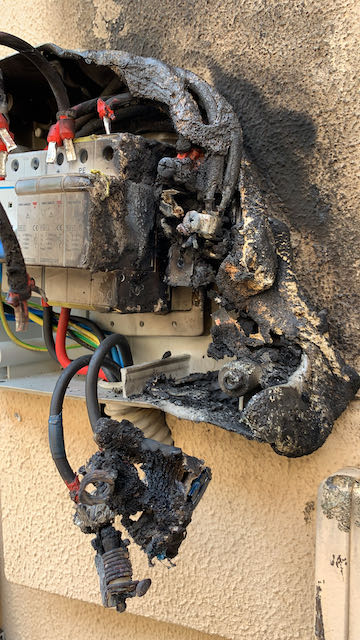

Así tras el segundo
Archivo adjunto 24581

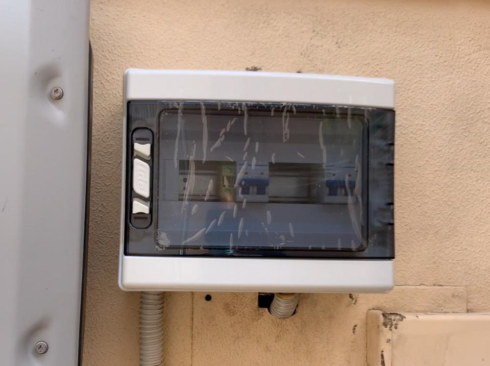

Y así esta ahora mismo
Archivo adjunto 24582
Estos son los aludidos
Archivo adjunto 24583
Y estas las curvas de las tensiones de los strings
Archivo adjunto 24584

En el trabajo tenemos muchos cabeceros de corriente contínua que trabajan a -48VDC y que usan magnetotérmicos normales. El fabricante nos asegura el corte con un sólo polo, y a 100VDC con dos polos.
Son magnetotérmicos de AC.
Tú tienes de DC pero de 125V que supongo que es porque tienes dos polos, pero como dices, tienes 400V y cortar eso ya es otra historia.
Probaría con fusibles y portafusibles de 1000V DC.

Solo son de 125v, yo por experiencia en el trabajo con CC, meto fusibles, el arco de CC con carga es muy fuerte, funde contactos y todo lo que pilla.

Que desastre me parece muy fuerte que te hayan instalador esos, esos magnetos no son los adecuados, te indico cuales serian serie-nb1dc, pero ojo hay que tener también mucho cuidado. Si te pasas de voltaje, los quemas, 500v de voc, son 500v, un poco mas y caput.
He visto arder de los que indico algunos por invertir polaridad. En muy importante tener un buen protocolo. En embornan en el cuadro sin tener cerrado arriba. El magneto de dc bajado. El seccionador del inversor cerrado. Se cierra arriba. Se comprueba polaridad en el bornero. Se sube el magneto. Se comprueba polaridad en los conectores que van al inversor. se conectan. Se abre el dc swicht.
Si tiene un claro esto no debera tener problema.
Lo mas practico y seguro, fusibles de 15-16a gpv y ojo que el porta sea especifico. El seccionamiento lo hace el dc swicht.

Ya me han colocado los magnetotermicos correctos. Tal como me comentaba Vazquezpalomo me han puesto de la serie-nb1dc

1.- Creo que debes balancear los string, o sea en uno tienes 12 paneles y en otro 5, ¿por que no uno de 8 y otro de 9? ¿son paneles distintos? si son iguales, lo primero que haría es balancearlos.
2.- Con respecto a los disyuntores, estos deben ser de una capacidad de tensión mayor a la que te entregan tus string, si cada panel te entrega 33V y tienes 12 en serie, tienes una tension de casi 400V y te han puesto un disyuntor de 125V lo correcto hubiese sido instalar uno de 450V.
