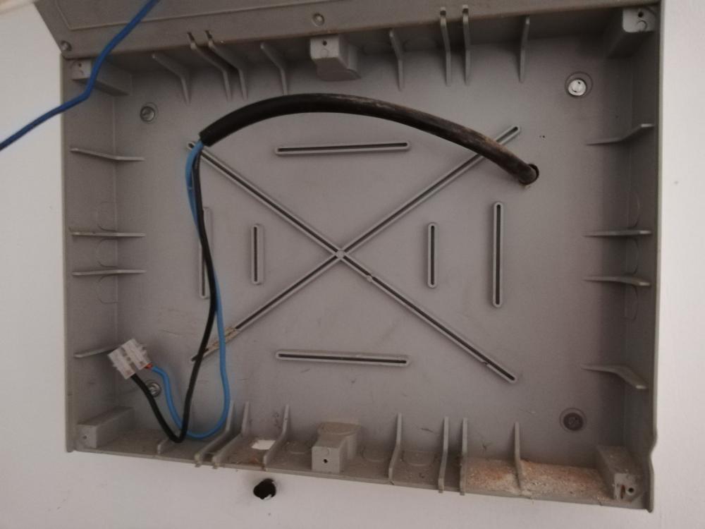

    Buenas,
    me he comprado una casa que tiene unas placas solares instaladas en el tejado. Al parecer el antiguo dueño tenía una instalación con baterías pero lo desmontó todo salvo las placas.
    El caso es que me gustaría poder aprovechar esas placas con un pequeño inversor y conectarlo a la red mi casa. Llevo un tiempo informándome y tengo algunas dudas.
    1. Qué inversor necesito? he medido en la salida de los paneles y tengo 20V y 9A. Yo pienso que con uno de 500w será sufience. Pero no sé si hace falta algo más (regulador).
    2. Qué protecciones necesito?, entiendo que necesito unas protecciones DC antes de la entrada del inversor y otras de DC en salida del inversor.
    3. Como la potencia de los paneles no es mucha, no creo que haga vertido a la red, ¿necesito un controlador para esto?
    Muchas gracias!!!

    Falta mucha información para aconsejarte.
    - Número de paneles.
    - Cuantas células tienen los paneles, mira que sean iguales y cuenta los cuadrados de unos 15x20cm que tienen, lo más habitual es que tengan 10 cuadrados de largo por 6 de ancho. Con firmanos este hecho.
    Saca alguna foto y ponla aquí.
    En el interior, averigua donde estaba montado el equipo y mira si llega ahí los cables directos desde el cuadro general de la casa.
    Mira en el cuadro si hay algún elemento donde ponga "solar" o algo similar y si lo hay mira de cuanto es o saca fotos.

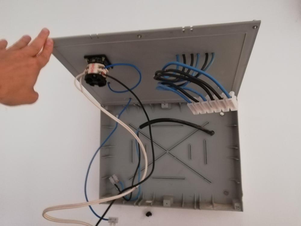

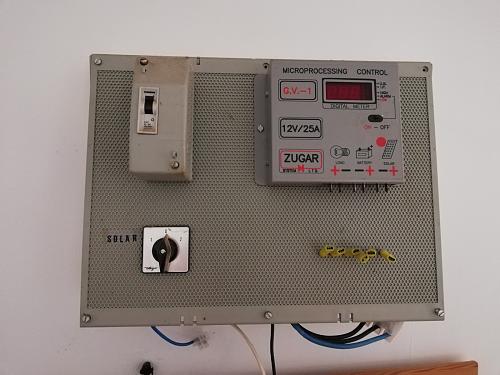

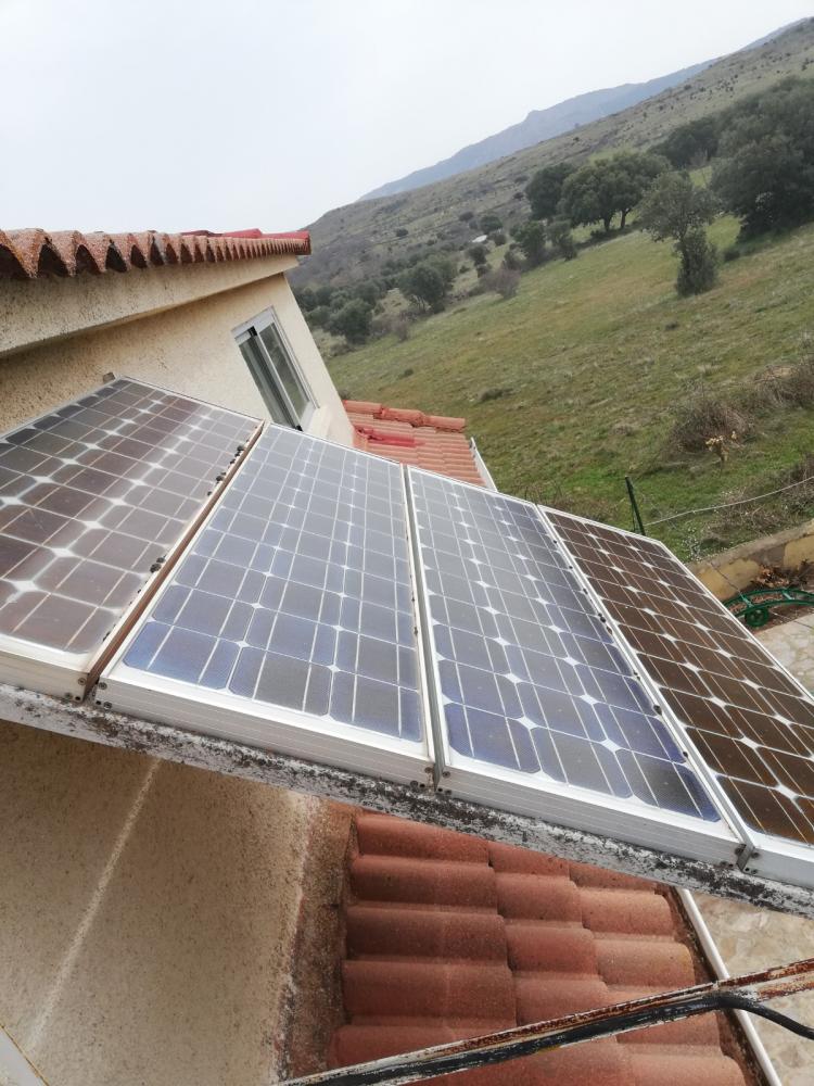

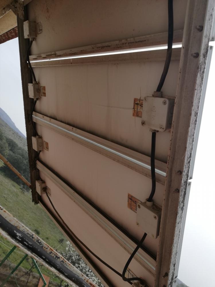

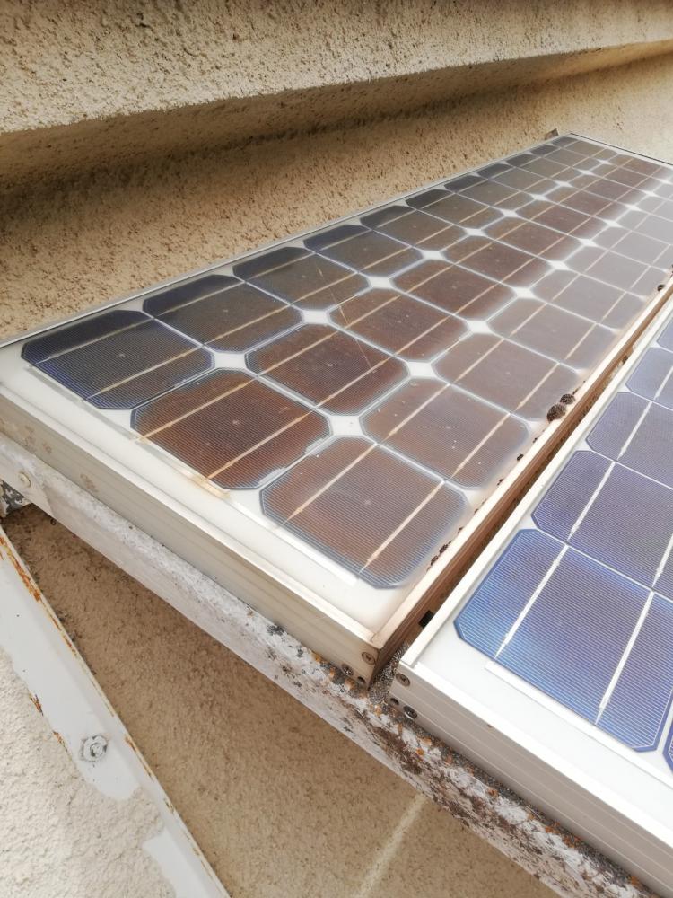

    Muchas gracias por responder.
    Pues os comento.
    Veo que son 4 placas pequeñas, cada una de 33 celulas.
    el cable va directo hasta un cuadro donde no está conectado a nada, a una ficha de empalme.
    Me costa que estaba conectado al cuadro general de luz, pero se desmontó.
    Os dejo por aquí uns fotos de los paneles y del cuadro donde llegan los cables de los paneles. Es sobre el cable negro y la clema donde he hecho las mediciones.

    Eso es de los 80, son paneles autoregulados, de antes de hacerlos de 36 células como standard. Guárdalo como recuerdo de una época pasada.
    Si te interesa un sistema solar para reducir consumo de red, que sea material actual, ese no te vale.
