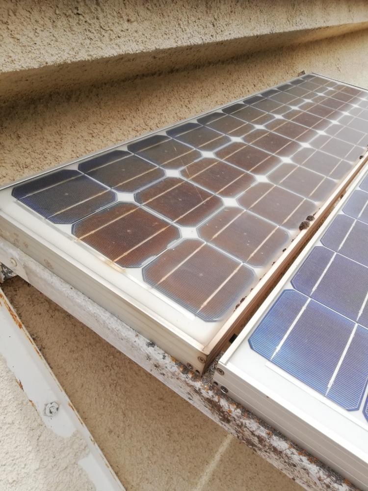

- Cuantas células tienen los paneles, mira que sean iguales y cuenta los cuadrados de unos 15x20cm que tienen, lo más habitual es que tengan 10 cuadrados de largo por 6 de ancho. Con firmanos este hecho.
Saca alguna foto y ponla aquí.

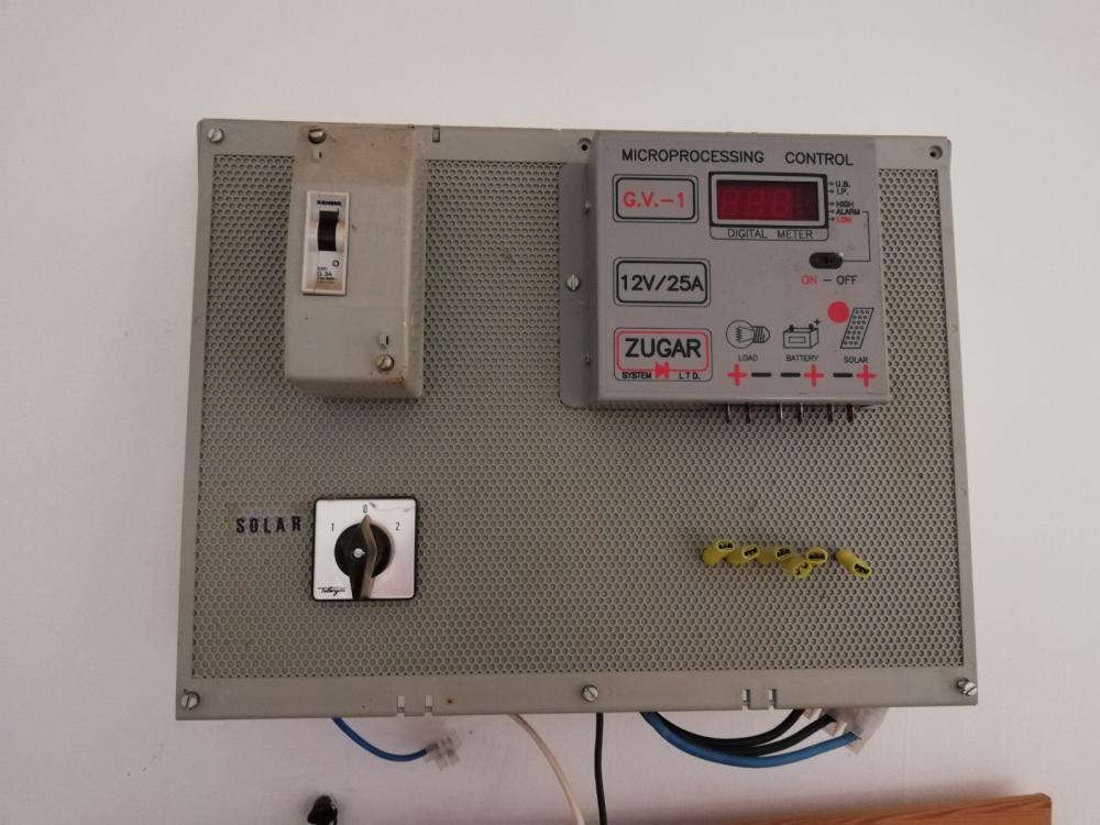

En el interior, averigua donde estaba montado el equipo y mira si llega ahí los cables directos desde el cuadro general de la casa.
Mira en el cuadro si hay algún elemento donde ponga "solar" o algo similar y si lo hay mira de cuanto es o saca fotos.

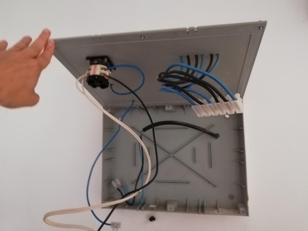

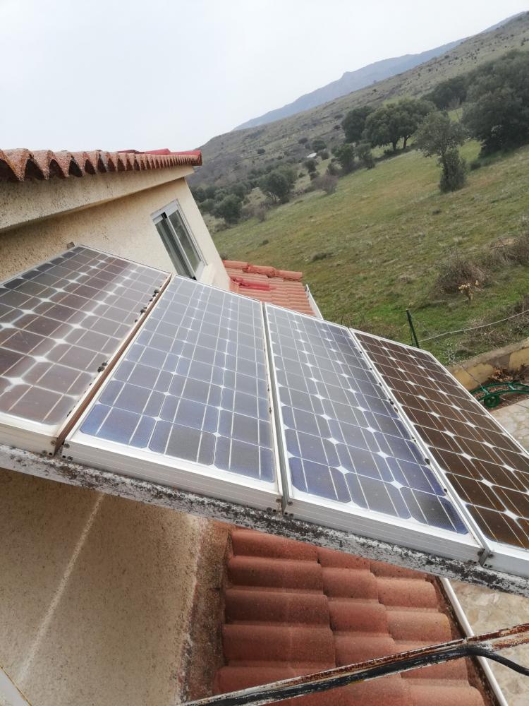

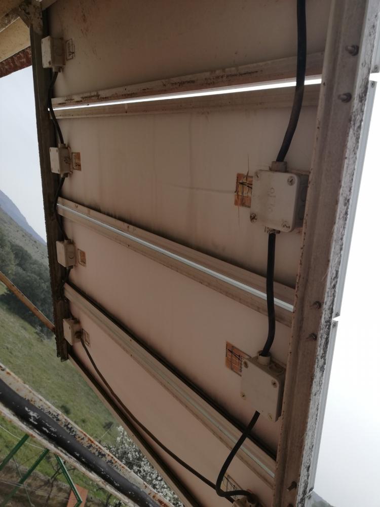

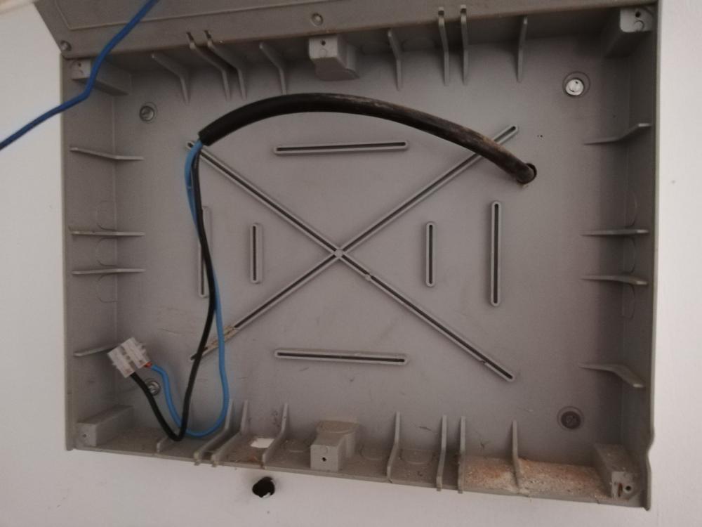

Veo que son 4 placas pequeñas, cada una de 33 celulas.
el cable va directo hasta un cuadro donde no está conectado a nada, a una ficha de empalme.
Me costa que estaba conectado al cuadro general de luz, pero se desmontó.
Os dejo por aquí uns fotos de los paneles y del cuadro donde llegan los cables de los paneles. Es sobre el cable negro y la clema donde he hecho las mediciones.
Un saludo y gracias :) Archivo adjunto 24507Archivo adjunto 24508Archivo adjunto 24509Archivo adjunto 24510Archivo adjunto 24511Archivo adjunto 24512

Eso es de los 80, son paneles autoregulados, de antes de hacerlos de 36 células como standard. Guárdalo como recuerdo de una época pasada.
Si te interesa un sistema solar para reducir consumo de red, que sea material actual, ese no te vale.
