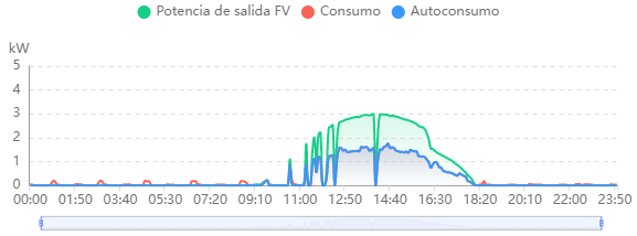

    Hola hace tres semanas que tengo mi instalación funcionando pero desde el 30-12 Fusión solar me está pasando información errónea.
    La producción de las placas esta bien pero en el consumo figura una cantidad que es la suma de la producción más una cantidad importada de la red y sin excedentes en ningún momento.
    La cantidad importada es lineal, unos días ponía 0,940, otros 0,365, y hoy 3,155 kw.
    Alguien más tiene este problema?
    Como puedo solucionarlo.

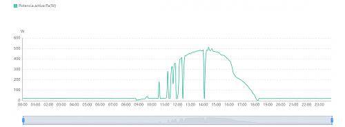

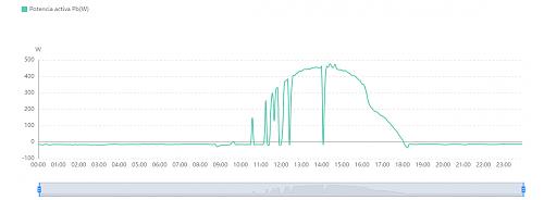

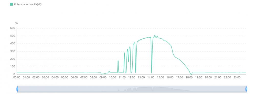

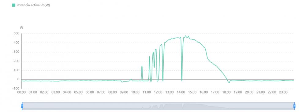

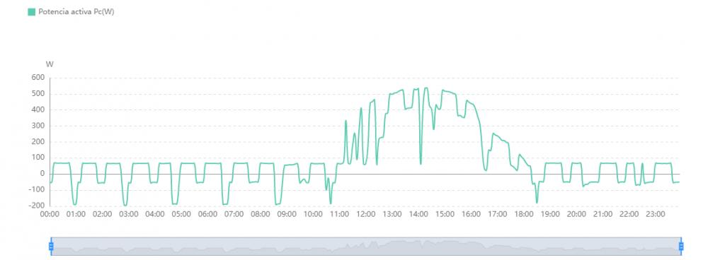

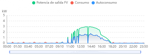

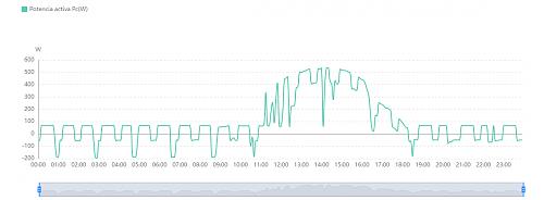

    Hola, yo tengo el mismo inversor que tu trifásico pero el 4KTL. Mis gráficas son absolutamente absurdas desde el principio de la instalación, que me la hicieron el 20 de diciembre. Los 3 toroidales están en el sentido correcto porque en las tres fases se vierte a red en momentos de producción y se toma de la red por la noche, aunque las mediciones que dan no son para nada reales. Por poner un ejemplo, cuando el consumo en la instalación de noche es el residual, en una fase me marca algo de consumo pero en otra me marca como que se está exportando a la red unos cuantos watios. He hablado con el instalador y tiene pendiente pasarse a revisarlo, pero la verdad es que este tema me tiene loco. Os dejo una gráfica de un día soleado en el que la vivienda estaba vacía porque estábamos de vacaciones.
    Gráfica general del día
    Potencia Activa de Fase A
    Potencia Activa de Fase B
    Potencia Activa de Fase C
    Edito:
    Se me olvidaba comentar que el firmware del inversor es la versión V100R001C00SPC140

    Yo he pasado por el mismo problema y lo he solucionado. Según me indicaron desde SAT Huawei el problema es que la última actualización del inversor (017) ha corregido un bug, en el que los puertos de comunicaciones 1 y 2 de la piña conectada al inversor hacían misma función que puertos 3 y 4. Dado que muchos instaladores venían usando p 1 y 2, al corregirse el bug ahora requiere cambiar esos dos cables a los pines 3 y 4. El procedimiento que he llevado a cabo es:
    1.- Apagado del inversor
    2.- Desconexión de la piña de datos del inversor
    3.- Cambiar cables del pin 1 al 3 y del 2 al 4. En el manual de usario viene esquema de la piña en cuestión (pag. 51)
    4.- Encender inversor.
    5.- Si sigue sin leer correctamente, entrar en configuración como instalador y agregar el medidor usando configuración rápida, en mi caso tras cambiar no reconocía el medidor, pero al agregarlo todo ha vuelto a ir correctamente.
    Hay que esperar varias horas para ver que los datos se van reflejando correctamente en las gráficas.

    Ya se solucionó mi problema. El trifásico, efectivamente, lleva los pines distintos al monofásico. Los revisé conforme al manual y estaban bien conectados. El fallo me venía porque las pinzas estaban conectadas en fases cambiadas. Ya por fin me está dando los datos correctos

    Predeterminado Re: Inversor Huawei y fusión solar
    Solucionado, hice el cambio que indican y esta funcionando.
    Gracias por tu colaboración.
