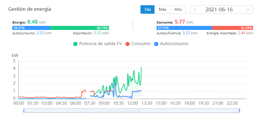

    pedestre está desconectado Forero
    feb 2019
    230
    Predeterminado Re: Inversor Huawei y fusión solar
    Cita Iniciado por leecassa Ver mensaje
    Gracias por la respuesta...
    Me quedo mas tranquilo al saber que es tema general.
    En las plantas que tienes, donde pone kWh sale la potencia de la instalación o tambien se ha borrado?
    Y del resto de consultas de permisos y usuarios, alguna idea de que se puede hacer?
    Pues a mi me funciona bien (con los cortes habituales) :
    may 2021
    577
    Escribíd al servicio técnico a ver qué dicen. Que caos de aplicación.
    Dicho lo cual, a mi me va. Raro porque tengo que cerrarla cada vez. Pero va
