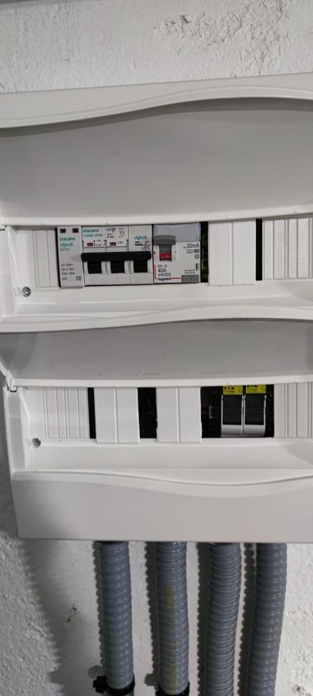

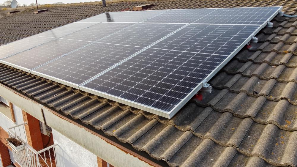

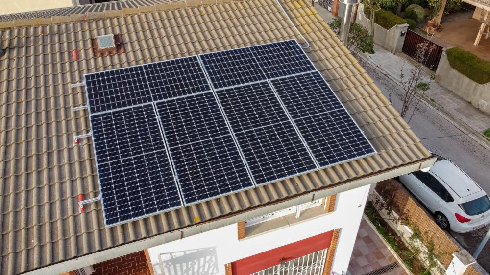

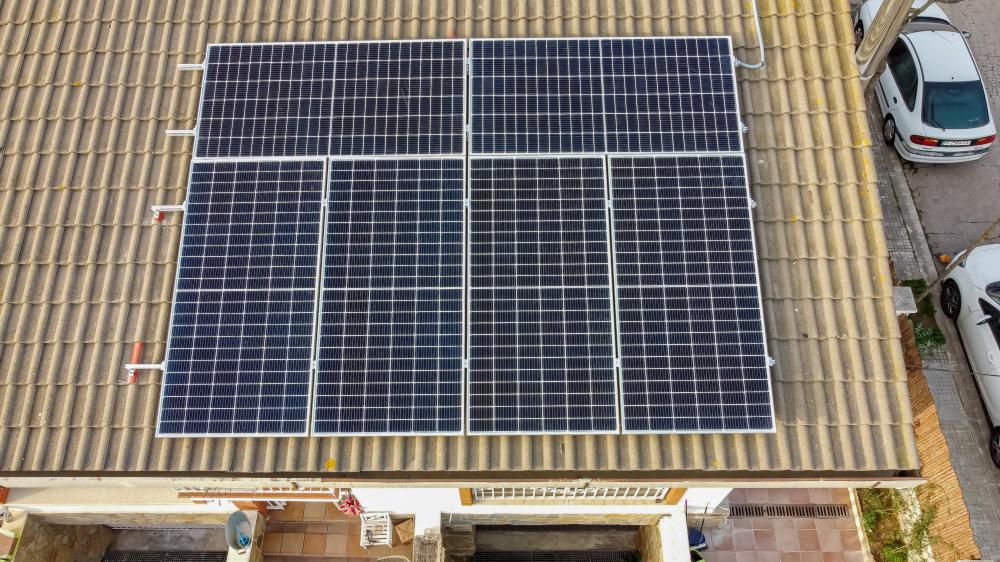

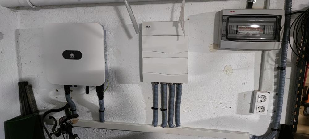

    Buenas noches a todos,
    Hace unos meses empecé a plantearme la instalación de unas placas fotovoltaicas en mi domicilio, después de valorar diferentes opciones en mi zona ( provincia de barcelona) y ver la diferencia entre los diferentes presupuestos, que habían desde 8500 hasta 4300 por una instalación de 6 placas solares, de 2.6kw.
    Cabe decir que en todos los presupuestos se valoró la misma potencia pero diferentes equipos desde la Ja solar, Canadian,Panasonic hit y alguna más y en cuanto a inversores sma, goodwe, huawei y fronius, todas las instalaciones con meter, menos la más barata.
    Al final me decanté por una EDP pese a que inicialmente era una opción algo más cara, al final me igualaron el precio más barato sin escatimar en meter.
    El comercial un tal Albert me supo justificar todas las peguntas que le hice y me asesoro bastante bien, sin ser el típico comercial que insiste tanto hasta que se hace pesado.
    El material instalado según contrato era 6 placas de 440 de la marca Canadian, jinko o similar, inversor huawei con meter.
    La garantía del inversor que es de 10 años creo, es una de las cosas que me hizo decantarme por esta opción.
    Bueno pues firme el contrato el 29 de enero, el día 5 febrero recibí una llamada del técnico que me preguntó cómo era la casa, tipo de tejado, altura, si el tejado teníaforjado o era de madera, fotos del cuadro eléctrico de casa.
    La verdad es que esto de que no vengan a ver donde van a instalar me pareció falta de profesionalidad porque durante la conversación por teléfono esta fue bastante “informal” y no daba la sensación que esta siguiera un patrón.
    Después de esta llamada recibí un email con un timing del proyecto.
    En este caso la empresa se hace cargo de la tramitación de las licencias municipales las cuales fueron con bastante celeridad.
    El viernes 12 de febrero recibo una llamada de la empresa instaladora una subcontratada ubicada en Gavá o el Prat explicándome que el día 23 de febrero pasarían por casa a instalar las placas.
    Pues bien llegó el día de la instalación y hasta la fecha yo no recibí ningún tipo de documentación (memoria del proyecto) o copia de la licencia de obras municipal y eso que llame a atención al cliente de la empresa y me comentaron que lo gestionavan.
    Hasta la fecha no he recibido nada.
    Pues a las 8 recibí una llamada de los oper arios que me dicen que llegarán sobre las 9:30 porque así desayunaban y ya no paraban hasta comer.
    Pues vinieron 3 operarios, dos fueron al tejado y uno se quedó instalando el inversor, cuadro y el meter.
    La verdad es que fueron muy rápidos en la instalación y a las 15:30 ya habían terminado toda la instalación,montando paneles JAsolar e inversor huawei sun2000l de 3kw.
    La verdad me quede sorprendido porque lo normal es uno o dos días de instalación.
    Al día siguiente tuve que llamar para que me dieran los códigos de acceso a la aplicación del inversor fusión solar, y a la del meter de re:dy de EDP, las que me facilitaron por email después de un par de llamadas.
    Ahora a esperar la documentación de la instalación, que teóricamente tiene que llegar por email (no se cuando) y ya legalizar la 8nstalacion y eso... que eso sí que va para más largo.
    Por cierto el tema del dinero teóricamente se pagan 200 € a la firma del contrato, y el resto al finalizar la instalación, pues bien los 200€ aún no los han cobrado y han pasado 3 días ya desde la instalación y tampoco me lo han cobrado, será que van sobrados y se lo toman con calma.
    Más tarde subiré unas fotos de la instalación.
    Un saludo a todos y perdón por el ladrillo.
    PD: No tengo ningún interés en EDP, no gano dinero con ello, pero leí el de OTovo que hay por ahí y me pareció interesante hacer lo mismo con Edp.
    La orientación es sur.

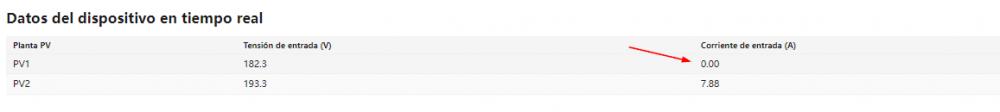

    Hola Mi experiencia con EDP es Agridulce.
    4,1 Kw 9 placas, Inversos Huawei Trifasica y Meter.
    El montaje bien pero rompieron tejas y como era denoche nos dijeron que las habian arreglado, pero al hacerse el dia. las tejas son grises y habian pintado con rojo, el tejado es un parche de colores..
    Los Meter no funcionaban y costo reclamaciones qeu viniera alguien. Cuando consumias decia que inyectabas y viceversa.
    Arreglado eso, consegui que me dieran las claves de FusionSolar suplicando a EDP pues los tecnicos que era de ZENER no quisieron.
    Pues ahora el inversor dice que produce 1,8kw y la APP de EDP que solo 1kw. El consumo EDP dice 3kw y Curenergia dice que 5kw.
    Pero lo peor es qeu al comparar con amigos su produccion la mia siempre es muy poca, y al meterme en Fusion SOLAR veo qeu estan las placas repartidas en 2 string y ambos tienen tension de entrada pero solo uno de ellos tiene corriente de entrada y por mas qeu les llamas apra decir que algo no esta bien.
    Aqui no aparece nada, siempre que llamas es para seguir esperando y cuando dices de poner una reclamacion te dicen que ya has puesto una indicencia, les dices que no se confundan que lo que quiero es una reclamacino y te dan largas que la pongas en arbitraje y despues de mucho telefono te ponen la dichosa reclamacion que no se si servira... el caso de 9 placas solo producen 5...
