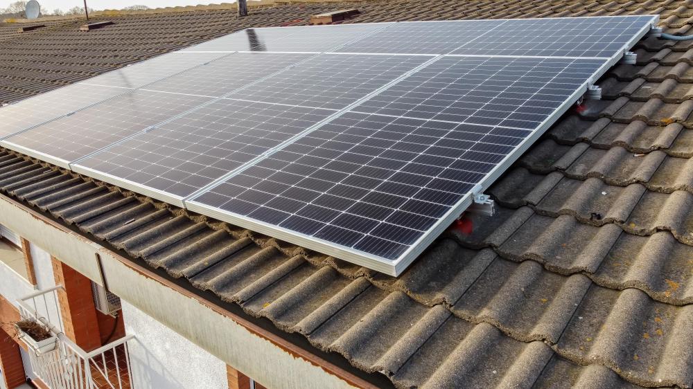

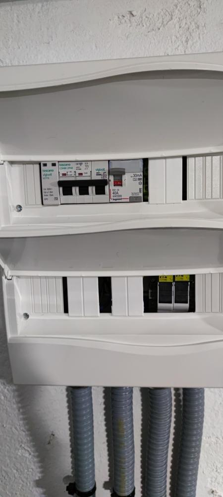

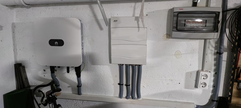

Pues vinieron 3 operarios, dos fueron al tejado y uno se quedó instalando el inversor, cuadro y el meter.
La verdad es que fueron muy rápidos en la instalación y a las 15:30 ya habían terminado toda la instalación,montando paneles JAsolar e inversor huawei sun2000l de 3kw.
La verdad me quede sorprendido porque lo normal es uno o dos días de instalación.

La orientación es sur.
