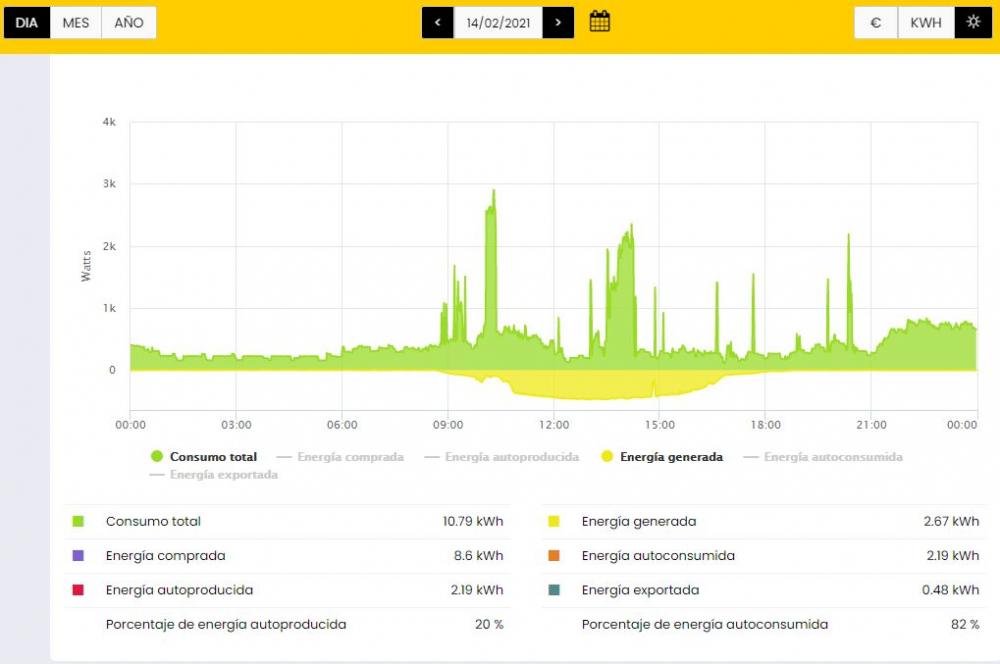

    Con ese consumo, yo descartaría entonces los ocho paneles. Incluso los seis, quitando los dos más pegados al edificio de tu vecino, ya que van a tener demasiadas sombras y te van a aportar poco al rendimiento final.
    Yo no pondría más de cuatro, y ya te va a sobrar mucha energía los días soleados
    Mira el resultado de un día de invierno, con dos paneles Sunpower 320 W de la central de compras, y un YC600. De 2,67 kWh generados, han sobrado casi 500 Wh
    El consumo anual es el mismo que el tuyo
    Nueva instalacion con sobras parciales, paneles half cell PERC y microinversores-lcebrve.jpg
    La intención inicial era poner lo mismo que tu, 2 paneles y un YC600 y 'rellenar' el consumo de base. Pero quiero dejarme prevista la posibilidad de crecer y añadir un termo con un gestor de excedentes para acumular ACS, y bajar con ello la factura del gas.
    ¿la imagen que pones de que programa/plataforma es ?

    Los datos de la captura son de un Wibeee Box.
