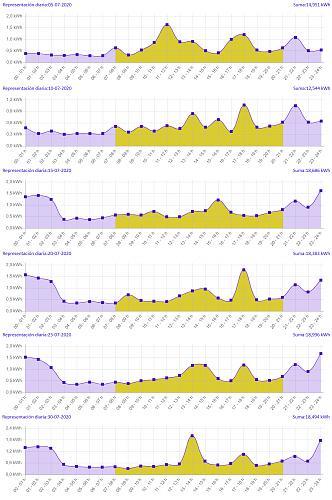

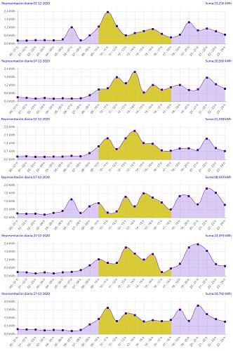

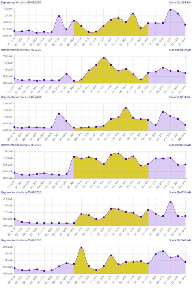

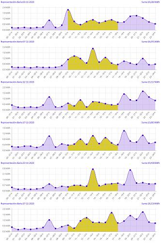

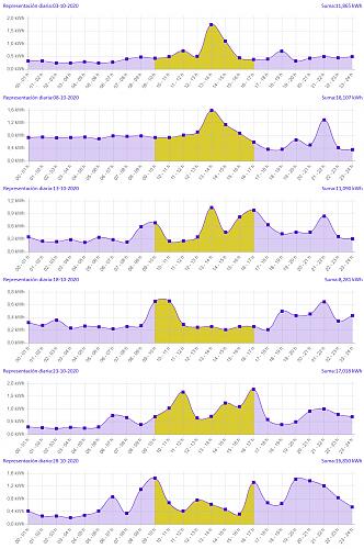

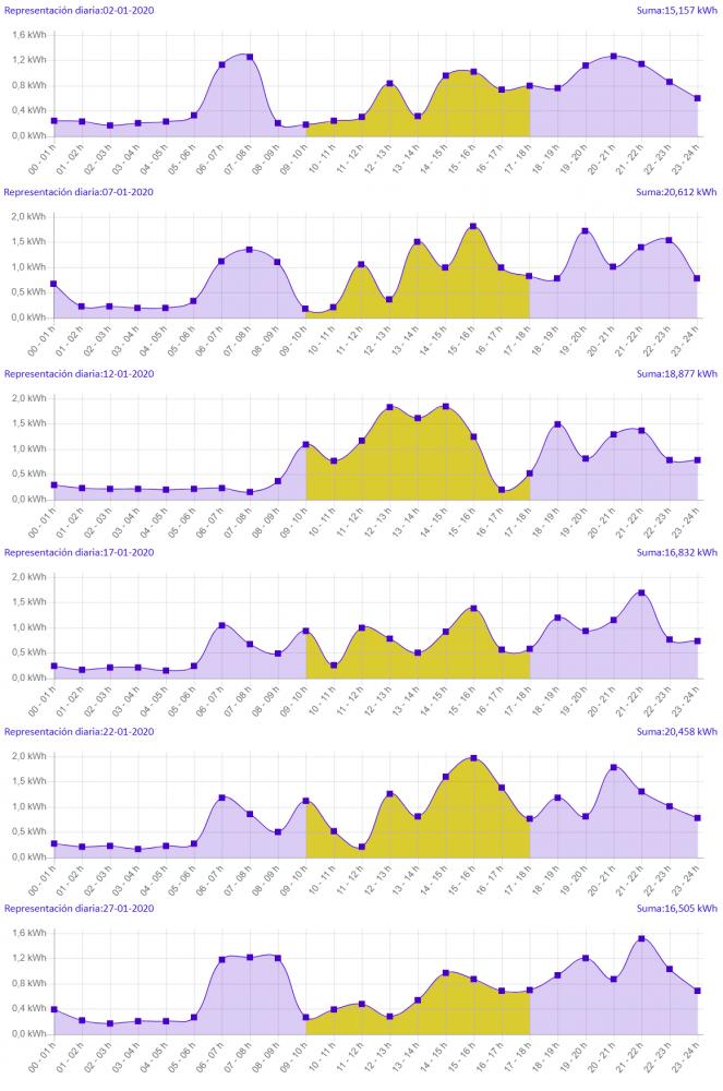

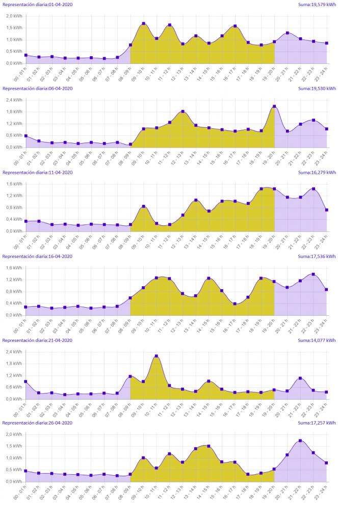

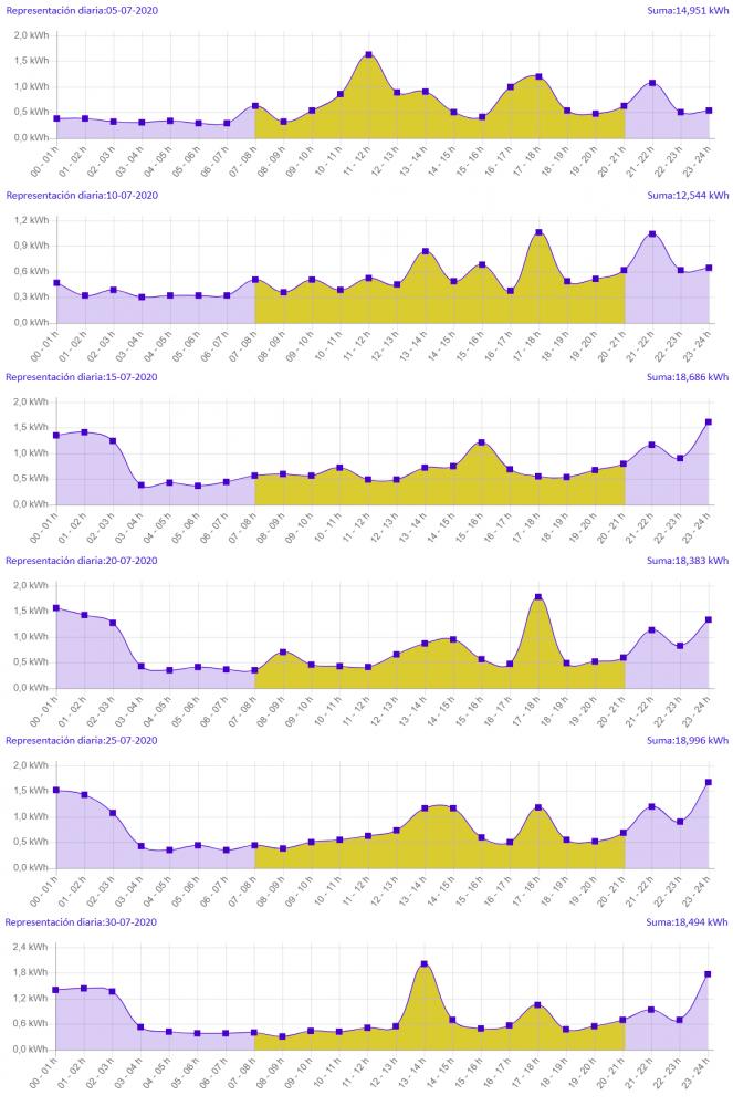

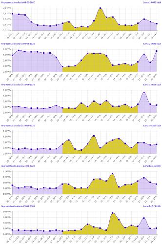

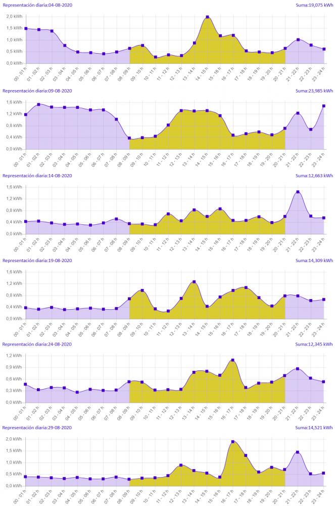

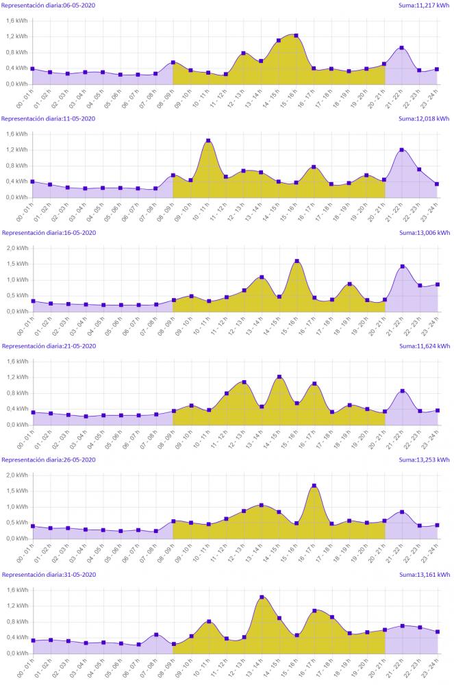

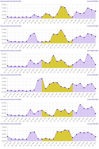

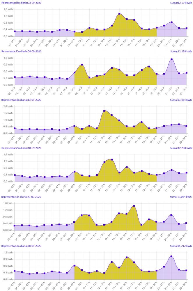

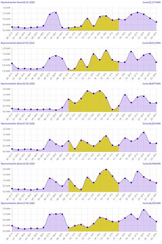

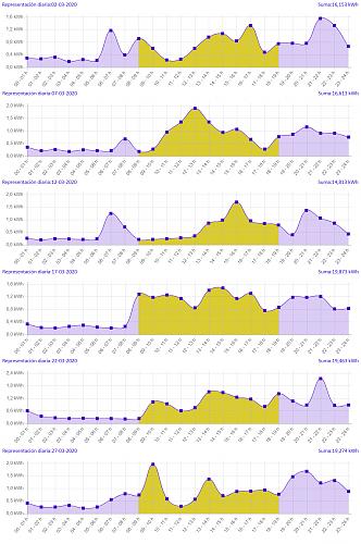

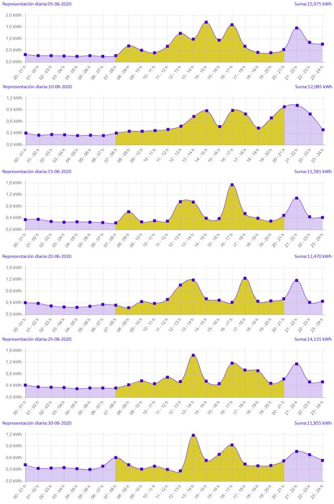

    Hola, estoy mirando para poner en casa una instalación FV de autoconsumo sin inyección a red y me gustaría saber vuestra opinión sobre que potencia creéis que me conviene.
    He mirado los consumos de 2020, recopilando seis muestras de cada mes para así hacernos una idea del consumo que se suele hacer. También he señalado los tramos de hora donde hay luz solar, aunque seria solo una orientación, ya que las primeras y ultimas horas, sobretodo en los meses de invierno, supongo que no se generara apenas nada, aparte que en esas horas posiblemente pueda tener alguna sombra de los tejados de las casas de ambos lados, aunque he de decir que la ubicación donde irán las placas esta bastante libre y con orientación sur. Fijaros que cada gráfica tiene una escala diferente.
    Enero
    Febrero
    Marzo
    Abril

    Junio
    Julio

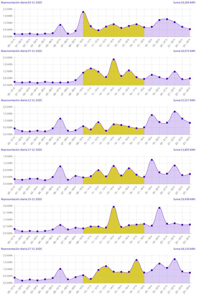

    Noviembre
    Diciembre
    También he sacado los datos de máximo consumo de cada mes, donde también he anotado la hora donde se consumía el pico máximo y el consumo total en esa franja horaria (para saber pico era algo puntual o realmente se estaba consumiendo gran cantidad durante mucho rato).

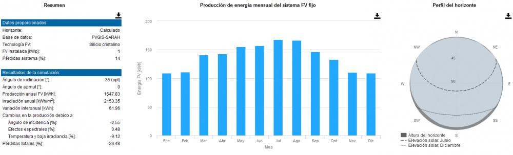

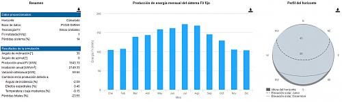

    Decir que la instalación es en Córdoba y he sacado los datos de PVGIS calculándolo sobre 1kWp, donde usando la base de datos de PVGIS-SARAH me indica que la inclinación optima es de 35º

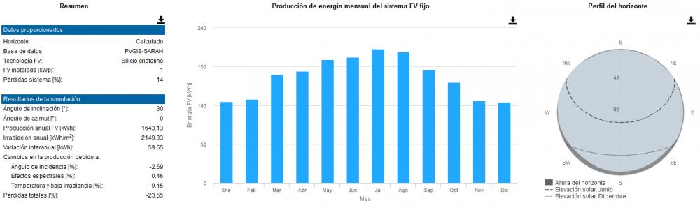

    Y luego lo he calculado con una inclinación de 30º que por lo que he leído es lo mas optimo para el sur de España

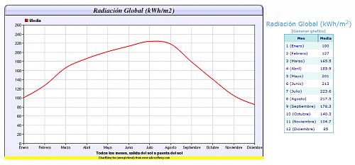

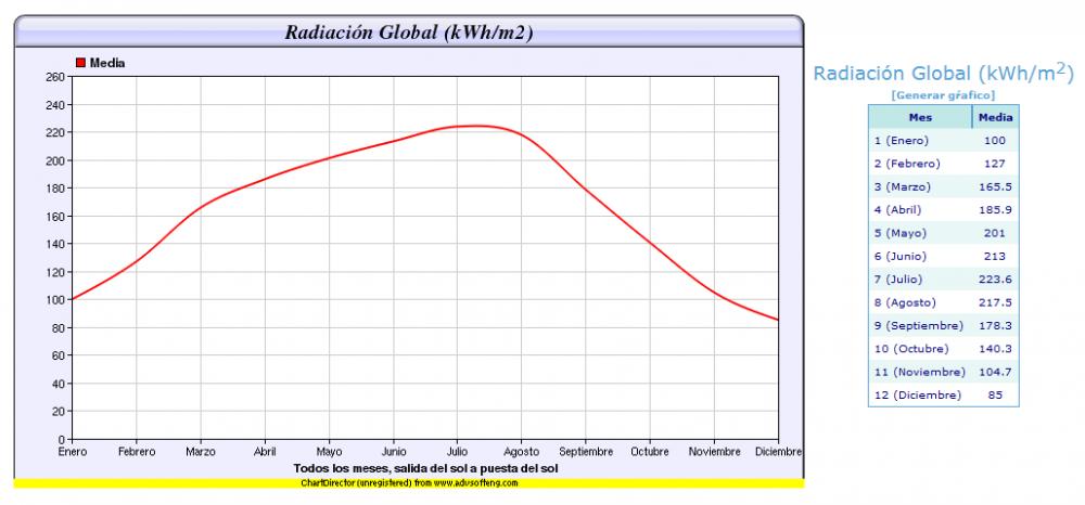

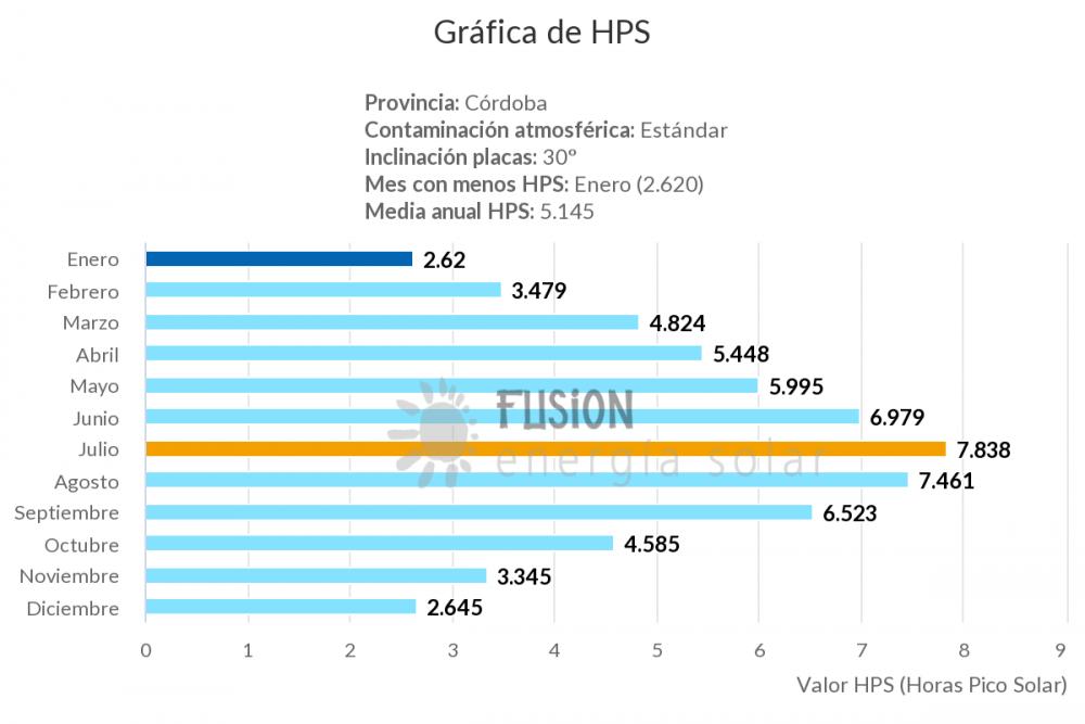

    Y mediante la web de agenciaandaluzadelaenergia también he realizado los cálculos de radiación para una inclinación de 30º
    He calculado las horas solares pico a 30° y por ejemplo en Enero salen 2,62. ¿Esto quiere decir que de todas las horas solares que tiene de media un día de Enero los paneles estarán dando el máximo rendimiento durante 2,62 horas?
    Si por ejemplo el panel es de 400w, estará dando esos 400w (menos las pérdidas que tenga) durante 2,62h (cuando las condiciones sean óptimas) y el resto de horas solares irá bajando la potencia progresivamente conforme se vaya alejando del punto de máximo sol. ¿Esto es así?
    ¿Como lo veis? ¿Que potencia pondríais para cubrir la demanda existente en las horas de sol o una buena parte de ella teniendo en cuenta la relación del coste de la instalación con el coste de coger de la red eléctrica parte de la potencia necesaria?

    Algunas consideraciones:
    No has puesto tu consumo anual, pero intuyo que rondará los 6.000-7.000 kWh al año. Estoy en lo cierto?
    Cita Iniciado por barton_333 Ver mensaje
    Nombre:  ConsumoMaximo.png
Visitas: 415
Tamaño: 7,4 KB
    Esto de vale de poco a la hora de calcular tu instalación, porque no deber pretender cubrir estos máximos mensuales de potencia.
    Y lo mismo te digo con los picos puntuales durante el día, porque si dimensionas la instalación para cubrirlos, te estará sobrando el resto del día y te será más difícil amortizar la instalación.
    De hecho, esa gráficas que has sacado de tu consumo diario de todo el año, son de ayuda, pero con reservas. Te están dando tu consumo medio de cada hora, por lo que si tienes un consumo de 1.000 Wh entre las 12 y las 13 h, ha podido ser porque has tenido una estufa de 500 W, más tu consumo base de 500 W permanentemente encendida durante una hora. Pero también has podido tener la cocina encendida con 2.500 W durante 15 minutos y el resto del tiempo un consumo base de 500 W, y el resultado en esa gráfica sería los 1.000 Wh que aparece.
    Mi consejo es que te olvides de esos picos, y te centres más en cubrir algo más del consumo base. Sobre todo teniendo en cuenta lo que comentas de que no quieres cobrar excedentes.

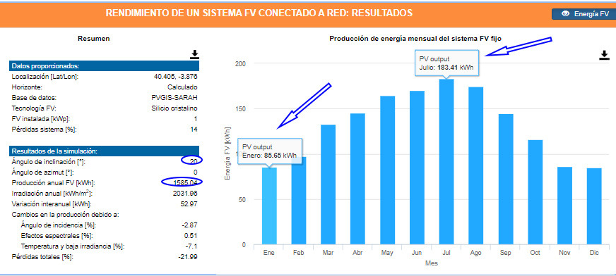

Nombre: PVGIS_30.jpg
Visitas: 80
Tamaño: 38,2 KB

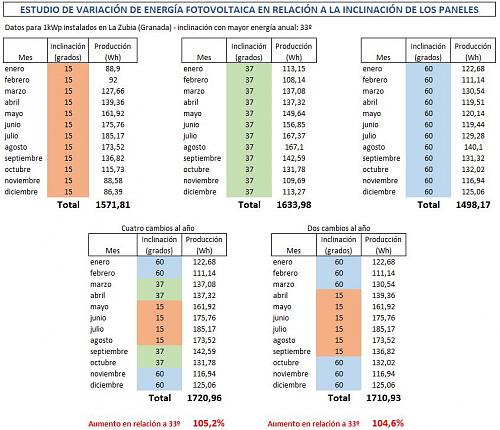

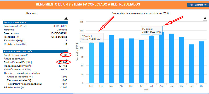

    Depende de dónde vayas a poner las placas, puede ser un dato de ayuda, pero si van sobre tejado, yo me adaptaría al ángulo de éste. No creas que la diferencia es tan grande como para que merezca la pena la inversión en una estructura adicional, estética...

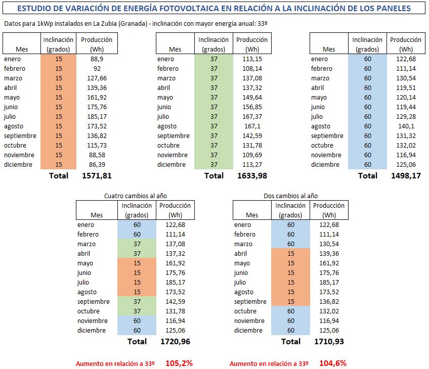

    Mira un cálculo que hice con varios ángulos, también en Andalucía. Ya ves que las diferencias anuales no son tan grandes, aunque sí las diferencias entre el verano y el invierno.

    Hola Treven, comentarte que soy novato en esto y me estoy planteando el ponerme unas placas en mi vivienda. Lo que no tengo muy claro es si me va a ser rentable o no. Como veo que controlas el tema quisiera preguntarte por mi caso. La vivienda la tengo en Zaragoza, con el tejado orientacion Este (105º). Mi consumo es de unos 12000Kwh/año. Para empezar no sé ni de cuántas placas tendría que instalar. ¿puedes aconsejarme?. Perdona por las moletas y todo aporte es bienvenido y agradecido.

    Muchas gracias Treven.
    En 2020 hubo un consumo de 5852 KWh
    Este dato no lo puse por que al no ser una instalación aislada pensaba que no tendría importancia el consumo que se tenia fuera de las horas solares.
    Se que no es rentable pretender consumir solo energía solar durante las horas de sol ya que supongo que para eso la instalación tendría que ser muy grande y cara y como se ve en las graficas los consumos grandes son momentos puntuales, por lo que durante mucho tiempo tendría la instalación sin amortizar.

    Lo mismo no te merece la pena irte a los 30º. Dices que la cubierta es casi plana. Con 10º que le des para que la lluvia limpie las placas, puede ser suficiente.
    Mira la imagen que te puse más arriba de una instalación de 1000 Wp, y con 15º da 1.572 kWh y con 37º 1.637. La diferencia es del 4%.
    Eso es considerando la producción total anual, que ya ves que influye poco el ángulo. En lo que más se nota es en el reparto mensual. Si quieres que tanto en verano como en invierno, la producción sea similar, tendrías que irte a ángulos mayores del orden de 60º.
    Otra cosa es que te interese montarte la estructura necesaria, o que tengas espacio suficiente. Ten en cuenta también el viento.
    Esto te puede dar una mejor idea de cómo influye el ángulo en el reparto de la producción, más que en el cómputo anual.
    ¿Que instalación pondríais con estas condiciones?-kefgo5u.jpg ¿Que instalación pondríais con estas condiciones?-nsiqthk.jpg
    ¿Crees que la sombra que puede hacer el típico mástil de 35/40mm de la antena que se encuentra a unos 3 metros de distancia de donde irían las placas podrían anular toda la producción de una placa si la sombra la atraviesa por completo? ¿O ese tipo de sombras no tienen tanto efecto?
    ¿Y que opinas de la opción de poner los paneles hacia el oeste en una inclinación de 10º y que al tener una parte mas alta en el este no va a general el panel hasta que el sol esta a mitad de recorrido? ¿puede ser buena idea hacer esa inversión aunque sera en verano cuando se consiga mayor rendimiento?
    ¿Y lo de poner dos string, uno al sur y otro al oeste? ¿puede hacerse así, que cada string tendrá una generación de energía diferente o cuando un inversor tiene para dos string, tienen que ser o es recomendado que ambos similares?
    Las sombras siempre influyen en mayor o menor medida. Un mástil de antena a 3 metros, no influirá mucho, si te sigue preocupando, lo mismo puedo hacer la prueba. Con microinversores, como cada placa es independiente, solo afectará a la parte correspondiente de esa placa. Bueno, he leído que algunos microinversores, me imagino que los baratos de algunas páginas chinas, aunque parecen independientes, dentro están unidas en serie/paralelo.
    En el caso de los microinversores, no hay problema de poner unos paneles al sur y otros al oeste, ni cambiar de modelo de placa si alguna vez quieres ampliar. En el caso de los inversores tienes que estudiarlo con más cuidado. Si son dos MPPT sí podrías independizarlos, pero cada uno con placas iguales.

    Cita Iniciado por Treven Ver mensaje
    Eso no es recomendable de cara a la rentabilidad. Una instalación se amortiza antes, cuanto mayor porcentaje de la producción uses. Aumentar la potencia de pico para tres meses al año, no te compensa económicamente. Otra cosa es que tuvieras aire acondicionado en verano y calefacción en invierno.
    Penalizar, no creo. Lo que podrían hacer es enviarte una carta para que hagas todo el papeleo, y entonces te pagarían el excedente.
Nombre: kefGO5U.jpg
Visitas: 58
Tamaño: 128,5 KB
ID: 24169 Pulsa en la imagen para verla en tamaño completo
Nombre: NSIQthK.jpg
Visitas: 51
Tamaño: 123,8 KB
    Lo de las placas al oeste seria básicamente pensando en verano para tener el aire encendido el mayor tiempo posible.
    Supongamos que ya tengo un inversor con dos string. Quizás dos placas de unos 450W seria suficiente ya que también tendría la parte generada en las placas de orientación sur y en unas malas si falta algo pues de la red. Esas placas, con la estructura que seria muy fácil en ese sitio y el resto de material lo mismo te vas a unos 400/450€
    Quizás pueda ser interesante si ya tuviese la parte sur montada si veo que me hace falta mas potencia, realizar esta ampliación futura, por eso tenerlo en cuenta por si me decido por un inversor para dos string.
    Lo que no se si con dos placas seria suficiente para activar el inversor o si el inversor ya esta activo por las placas orientación sur (que si serán mas y tendrán mas tensión) en el segundo string no es necesario que llegue a la tensión mínima.
    Si eso me permite tener 3 meses en verano el AC encendido, supongo que mas o menos se podría tener de 12h a 18h fácilmente, son unas 540h a 1kwh. No se como estará mas o menos el precio en verano, pero pongamos a 8 céntimos el kwh, son unos 43€ al año . Eso son unos 9/10 años para amortizarlo, aunque podría ser algo menos si veo que la instalación de orientación sur es insuficiente para mis consumos, ya que esta orientación oeste me daría una energía extra durante el resto de meses, aunque supongo que en invierno seria muy muy poca.
    Otro motivo por el que me puede interesar la instalación mas grande es que aunque a día de hoy los coches que tenemos en casa son normales, esta claro que cada vez es mas común los híbridos enchufables y posiblemente el día que se cambie de coche ya será de ese tipo (si no lo es ya totalmente eléctrico) y en ese momento se le podría sacar mayor rendimiento a la instalación.
    Con las imágenes que has puesto se ve muy claro lo que quieres decir.
    Lo que veo de poner las placas poco inclinadas, aunque en verano tendría mucha generación y la media anual seria muy parecida, es que creo que en invierno la instalación seria casi inservible, entre la poca generación eléctrica que darían las placas, las pocas horas de luz y el mayor numero de días nublados, al final serian meses con muy poca generación eléctrica y habría que tirar mucho de la red eléctrica por lo que se tardaría mas en amortizar la instalación.
    El techo donde tengo pensado poner las placas con orientación sur tiene una poca inclinación pero hacia el este, por lo que al sur es totalmente plano, teniendo que poner una estructura para darle algo de inclinación.

    Estás interpretando string como mppt, y no es lo mismo. String es una serie de paneles, y todos tienen que ser iguales y con la misma orientación para que su rendimiento sea óptimo.
    Si quieres dos orientaciones con el mismo inversor, tiene que tener dos mppt. Si encima lo quieres pequeño para que funcione con solo dos paneles, lo mismo es complicado que lo encuentres. Tendrías que buscarlo.
    Por otra parte, dos paneles no te dan para un aparato de aire acondicionado. Tendrías que poner más. Otra cosa es que el aire lo uses sí o sí. Me refiero a que lo pongas esas horas que dices, tengas o no tengas instalación FV. En ese caso, algo aportarían esos dos paneles que mencionas.
    Pero si aumentas el número, pensando solo en el aire acondicionado de dos meses, y el resto del año no lo aprovechas, porque incluso comentas que quieres vertido cero, la inversión deja de ser rentable.
    Y tampoco veo ampliar más ahora para un hipotético coche eléctrico futuro. Primero, porque el día que lo tengas, ya ampliarás. La tecnología FV no para de abaratarse. Y segundo, porque al precio a día de hoy, te sale más barata o similar con PVPC DH siempre que puedas cargarlo de noche.
    Hola, pensaba que un inversor con entrada para dos string siempre llevaría dos mppt
    Lo que estoy pensando en la posibilidad de poner un inversor económico con doble mppt, por ejemplo el solax x1 boost creo que es así y ponerle ahora 4 o 6 placas
    Si veo que es suficiente pues dejarlo así, pero si veo que me hace falta mas potencia pues subir a 8 o 10 placas y lo de los dos string pues por si uso las dos orientaciones (sur y oeste). El numero de placas dependería de la potencia del inversor y de las placas que decida, teniendo en cuenta que en cada sting tendrían que ser iguales.
    Lo de los dos paneles para AC no es para alimentarlo solo con ellos, sino como complemento al primer sting en caso de no ser suficiente. Y por otro lado no se si los inversores con dos mppt pueden trabajar en uno de los dos sting con pocas placas, es decir, se que necesita un mínimo, pero no se si es por mppt o en general, por ejemplo si en un mppt tienes 6 placas y llegas a las condiciones mínimas de funcionamiento y ya esta encendido y en producción, si en el segundo mppt puedes tener por ejemplo solo una placa o tienes que tener varias para llegar a la mínima tensión.
    Lo del vertido cero en principio es mientras veo si merece la pena hacer todas las gentiones y gasto que lleva para poder vertir legalmente.
    Lo de la previsión para el futuro es por ejemplo si comprar ahora un inversor de 3kW o por ejemplo de 5kW. No se si en la misma marca y modelo, por ejemplo los solax que comento, dará igual uno que otro (por especificaciones tienen las tensiones e intensidades admitidas), solo la diferencia de precio al comprarlo, o si al de 5kW le conectas solo 3kW, la eficiencia es mas baja que el de 3kW con 3kW. Me he ido de un extremo a otro, pero igual podría ser entre 3kW y 3,6 o 4,2…
