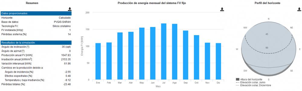

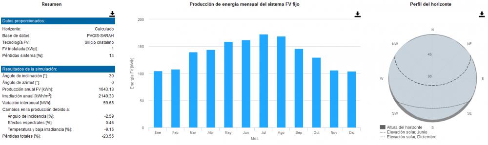

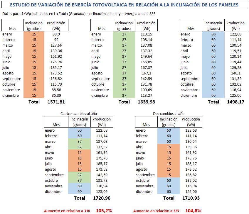

Lo mismo no te merece la pena irte a los 30º. Dices que la cubierta es casi plana. Con 10º que le des para que la lluvia limpie las placas, puede ser suficiente.
Mira la imagen que te puse más arriba de una instalación de 1000 Wp, y con 15º da 1.572 kWh y con 37º 1.637. La diferencia es del 4%.

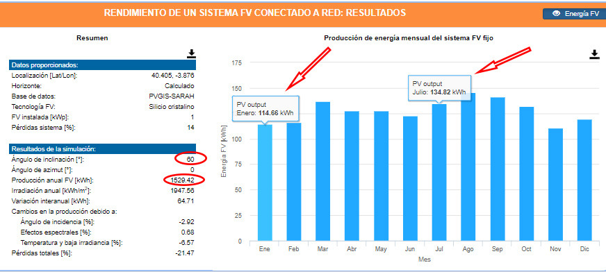

Eso es considerando la producción total anual, que ya ves que influye poco el ángulo. En lo que más se nota es en el reparto mensual. Si quieres que tanto en verano como en invierno, la producción sea similar, tendrías que irte a ángulos mayores del orden de 60º.
Otra cosa es que te interese montarte la estructura necesaria, o que tengas espacio suficiente. Ten en cuenta también el viento.
Esto te puede dar una mejor idea de cómo influye el ángulo en el reparto de la producción, más que en el cómputo anual.
