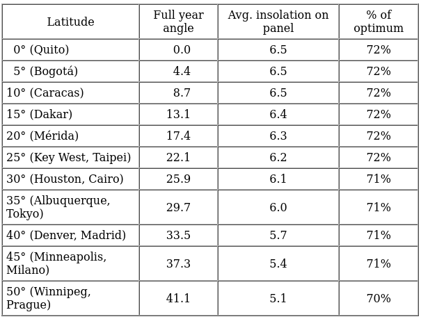

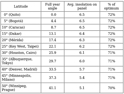

    Para que tengas una referencia, mi instalación sobre tejado con 6 paneles Jinko de 400Wp y microinversores APSystems, con legalización y todo incluido, ha costado 2500€. Instalada por mi mismo, claro, y echando muchas horas. Los LONGI y el inversor Huawei subirán algo el precio (y la producción FV).
    Respecto a la inclinación de los paneles, te dejo una tabla cogida de Optimum Tilt of Solar PanelsPresupuesto opiniones-screenshot_20210204_115557.png. Si los paneles van a tener inclinación fija, el óptimo sería en torno a 30º.
    Respecto a la amortización, como ya han dicho otros compañeros, dependerá de muchos factores: el perfil de consumo de energía de la casa, la tarifa que elijas, y (esto no sé si lo habíais contado) lo que obtengas por compensación de excedentes, que sobre el global es poco pero ayuda a acortar el tiempo de amortización. Aparte de subvenciones y demás.
    Y una cosa que se sale de los cálculos, y es muy importante para muchos de nosotros, es la satisfacción de consumir tu propia energía y depender un poco menos de las eléctricas. El día que las baterías sean rentables y menos contaminantes...

    Cita Iniciado por cutariechu Ver mensaje
    Respecto a la inclinación de los paneles, te dejo una tabla cogida de Optimum Tilt of Solar PanelsPulsa en la imagen para verla en tamaño completo
Nombre: Screenshot_20210204_115557.png
Visitas: 105
Tamaño: 54,8 KB
ID: 24136. Si los paneles van a tener inclinación fija, el óptimo sería en torno a 30º.
