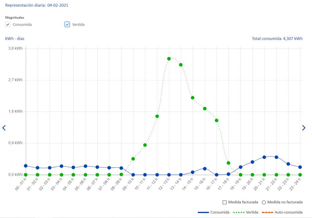

    Predeterminado Re: Electrica comercializadora o distribuidora para los Excedentes??
    Buenas tardes.
    Los contadores actuales distinguen entre energía consumida y vertida SI ESTÁN PROGRAMADOS PARA ELLO.
    Tienes que entrar en la Web de tu DISTRIBUIDORA y ver si te está "sumando" la energía vertida:
    Es la DISTRIBUIDORA la que te da de alta. La COMERCIALIZADORA no puede hacerlo.
    Cita Iniciado por Javierlp Ver mensaje
    Buenas tardes.
Nombre: 4.jpg
Visitas: 89
Tamaño: 47,3 KB
    Mmhh no sé Javierlp, mi contador distingue perfectamente energía vertida de consumida, pero en la web de la distribuidora no apareció la energía vertida hasta que no legalicé la instalación. Entonces apareció todo, incluso de forma retroactiva
    Javierlp está desconectado Forero
    dic 2020
    Zaragoza
    184
    Buenas tardes.
    Entonces, como me pasó a mí, tu contador ya estaba programado así, pero eso no quiere decir que todos los contadores estén de origen así programados. A mi mi instalador me indicó que lo comprobara durante un par de días porque había tenido casos en que les sumaba ambas energías como consumidas y tuvieron que dejar la instalación desconectada hasta que la distribuidora se lo configuró.
    Otro tema es que, por supuesto, hasta que la distribuidora no te da de alta, no te aparece la energía vertida o, como en mi caso que tuve que mandarles un correo porque aunque en la factura me estaban descontando no podía verlo en la gráfica. A los dos días pude verlo, también con carácter retroactivo de 2 meses y medio atrás.
    pedestre está desconectado Forero
    feb 2019
    230
    Buenas tardes.
    Pues que suerte, a mi union fenosa me ha dicho que es lo que hay y que la gráfica es correcta (sin exportado ni siquiera balance neto). No puedo verlo en la gráfica, pero los contadores nuevos (que ya tenemos todos creo) no cuentan lo exportado sino lo consumido para la factura.
    Por supuesto en año y medio no me cobraron nada de lo exportado y tampoco me abonaron nada hasta que logré que me aceptaran la compensación de excedentes.
    Slds
