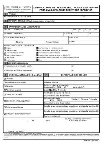

    Por favor podría alguien orientarme que es el certificado de instalación de general electrica y donde lo puedo conseguir, que despues de mandarle todos los permisos y documentación de que dispongo me piden CEI: Certificado de Instalación de General Electrica.
    Que esta gentuza me van a trastornar
  8. #33
    tuercas está desconectado Forero
    mar 2013
    Catalunya
    402
    Predeterminado Re: Electrica comercializadora o distribuidora para los Excedentes??
    Es el típico "boletín" eléctrico, emitido por un instalador o técnico competente...donde se hace constar la instalación de FV. Lo desconozco, pero en Valencia debería ser parecido a este...Electrica comercializadora o distribuidora para los Excedentes??-boletin-valencia.jpg

    A mi el instalador no me dio ese certificado y por lo tanto no lo tengo y me resulta complicado localizarlo. Os lo dio a vosotros cuando termino la instalación. Lo tengo todo legalizado , pero sin certificado.
    En industria se supone que lo tendran , no. He pedido cita, veremos. Te venden la moto y luego todo son trabas para lo prometido.
