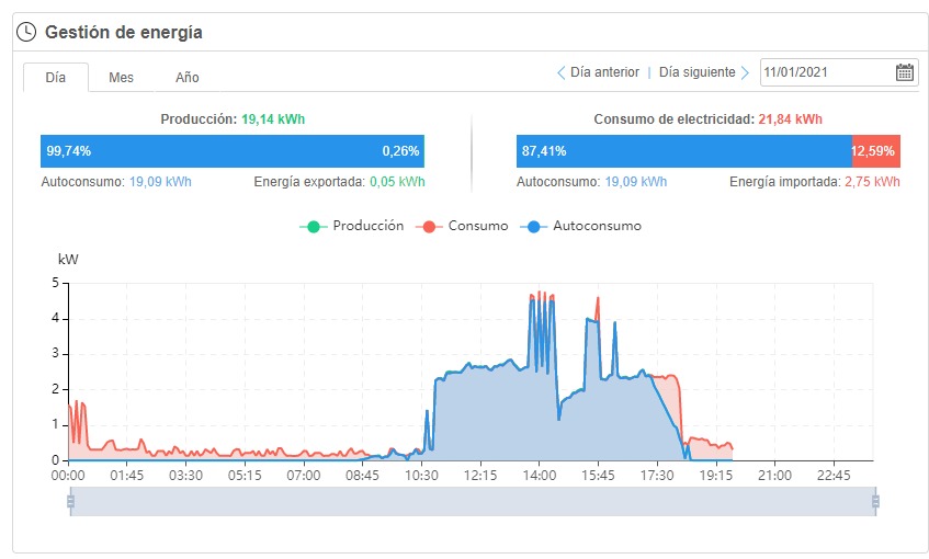

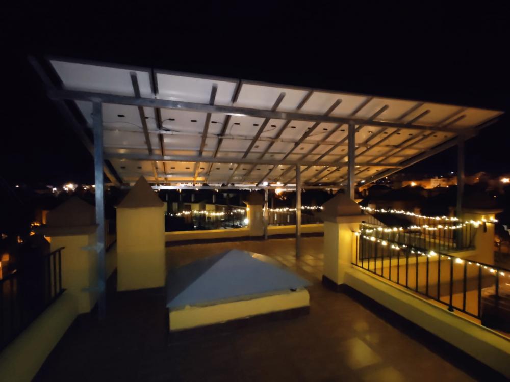

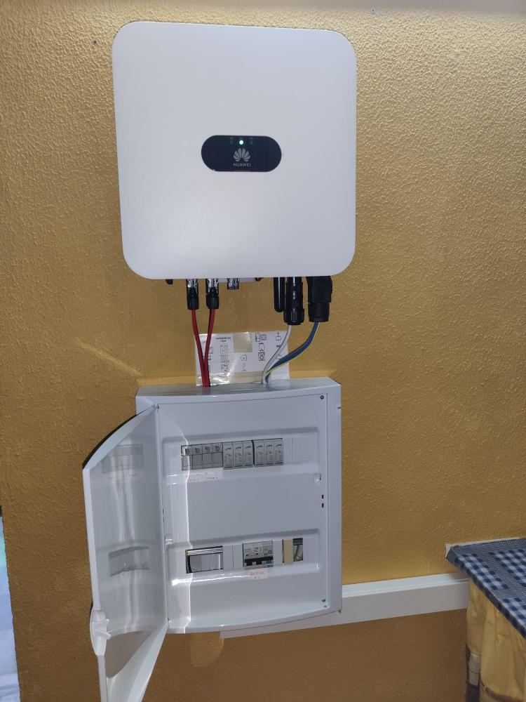

    Mi instalacion. Algun comentario al respecto?
    Estructura galvanizada propia, 14 placas JA Solar 450 Wh, Huawei SUN2000 de 6 Kw, Meter propio, 2 Strings (7+7), etc....

    Felicidades por esa instalación , yo estoy con el montaje de los soportes de las placas FV, voy a montar el mismo equipo que el tuyo pero con 20 placas, parece que dan buen rendimiento los de 6kw de Huawei.

    ¡¡¡ Espectacular !!!
    ¿Has hecho el cálculo de la estructura (cargas de viento)?

    Predeterminado Re: Instalacion reciente de 6 Kw en Cádiz (Fotografias)
    Por supuesto. Aqui en Cadiz...el levante es criminal. Tubos de galvanizado de 8X8 y de 4X6 soldados y he compensado los casi 500 kg de la instalacion de las placas. Espero no tener que ir a recoger alguna placa a casa del vecino...jajajaja.
    Una consulta, ¿todos los elementos de la estructura son galvanizados, nada de aluminio? he oído que la unión galvanizado-aluminio puede terminar en corrosión, alguien puede confirmar este aspecto, y proponer alguna solución? También oí hablar de alguna lámina de neopreno intermedia, agradecería cualquier comentario.
    Tomita una instalación impecable, tiene muy buena pinta, enhorabuena. Una pregunta, viendo tu gráfica, yo tengo también huawei, cómo haces para consumir siempre el 100% de lo generado? No se ve nada de verde en la grafica y me ha sorprendido mucho que puedas acompañar todo lo generado sin verter nada.
    Gracias, un saludo.
    Lo tendrá configurado en vendido cero supongo, saludos.

    Tu vatimetro es el Carlo gabazzi?
