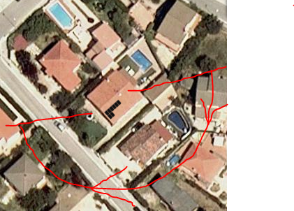

    Hola a todos, vengo del foro de biomasa y ahora a ver si en febrero puedo poner la energía solar, mi primera idea es estar conectado a red, pero con posibilidad de poder colocar en un futuro batería para el consumo nocturno y quizás poder bajar la tarifa actual de 4.6A.
    Mi gasto anual esta entre los 3900 y los 4300kw anuales, con picos mayores en verano por la depuradora de la piscina y aire acondicionado, el gasto diario esta entre los 10 a 17 kw, en verano algún día de 24kw, pero la mayoría de días estoy en 12o 13kw.
    El acs lo caliento con la biomasa, pero en épocas de otoño o al acabar el invierno con las horas de marcha de la termo-estufa no da para calentar los 200 litros, así que uso un calentador de butano, todo y que el acs lleva resistencia para calentar, pero es de 3000W y no la uso nunca, la idea seria si paso a solar poder usarla en esas épocas y en verano , con lo que seguro mi consumo actual se va bastante mas.
    Me ofertan para todo lo comentado ;
    8 placas solares 340 W, JA Solar, JAM60S10 340/MR (negro)1 inversor SMA, Sunny Boy 2.5
    Instalado con permisos y con todo 4190 euros.
    Lo veis suficiente para poder utilizar la resistencia del acs, mas mi consumo actual?
    El inversor puede ir después con baterías? (por lo que vi en las instrucciones parece que si)
    Adjunto imagen de mi tejado con inclinación de 32 grados y las horas de sol como inciden en el desde el amanecer hasta el ocaso.
    Gracias por vuestra ayuda.

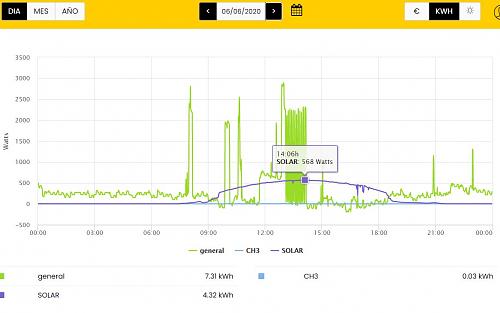

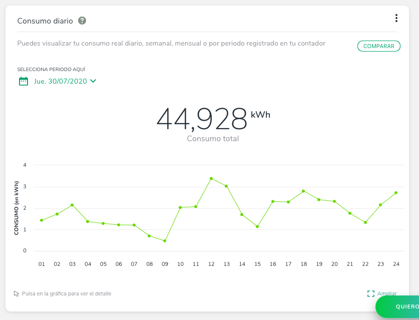

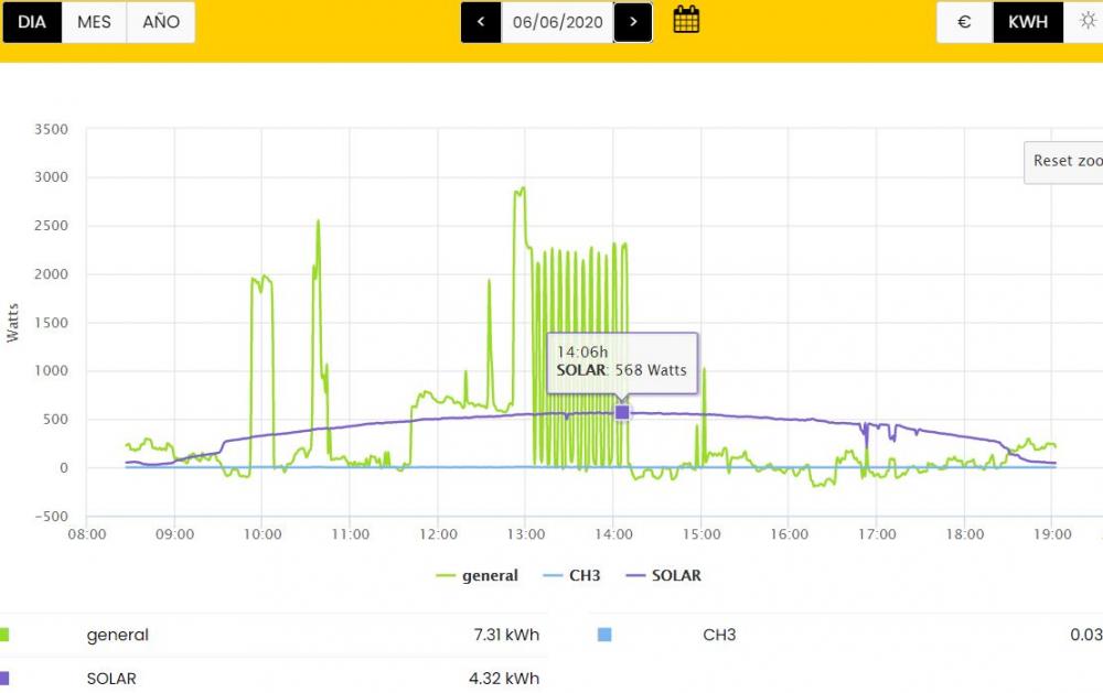

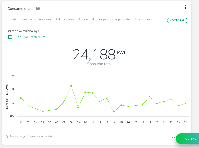

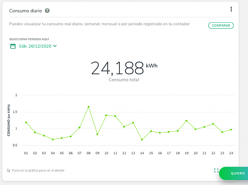

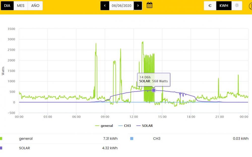

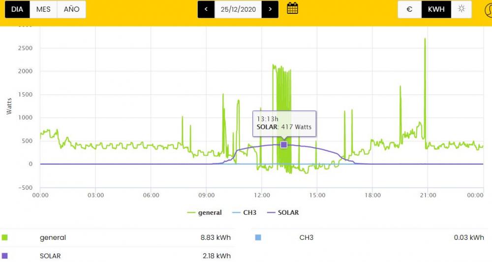

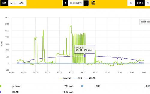

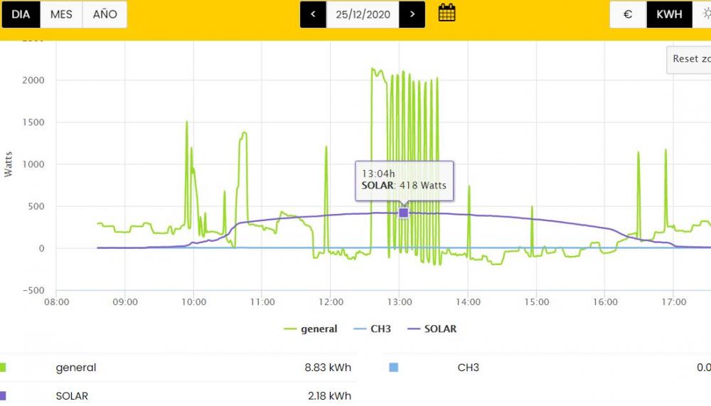

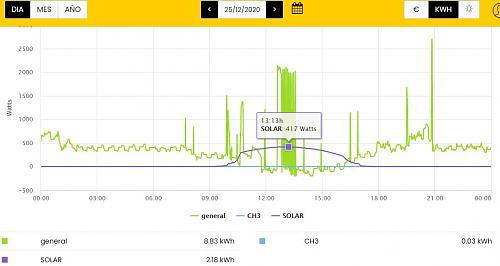

    Lo decía por ver si podía ser un ejemplo para andreuricart, pero veo que, con 8.000 kWh de consumo anual, es el doble que el suyo.
    Andreuricart. Te pongo otro ejemplo de un día cualquiera en invierno, y otro en verano, de una instalación de 640 Wp con un consumo muy similar al tuyo de 4.000 kWh al año. Te puede venir bien para que te hagas una idea.
    Ese día de invierno hubo unos 11 kWh de consumo total, y el día de junio, 11.600 kWh como puedes ver.
    Ahí se ve que la instalación está hecha para eliminar el consumo base, olvidándose de los picos puntuales. Ya ves que, aunque no hay muchos excedentes que son los que alargan la amortización, los hay del orden de un 12% al cabo del año. Son los de la línea verde que bajan de cero.
    El consumo que ves entre las 11:30 y las 13 horas en la gráfica del 6 de junio, es la bomba de la piscina puesta a esa hora para aprovechar los excedentes de produción FV, y al mismo tiempo es tarifa valle para lo que exceda de lo que dan las placas.
    Esa instalación está hecha con dos placas de 320 W y un microinversor APSystems YC600 de dos entradas independientes.
    Aquí gráfica del día 25 de diciembre. Arriba todo el día, y abajo haciendo zoom sobre las horas solares

    Y aquí la gráfica del día 6 de junio en todo el día y con zoom en las horas solares

    Se ve muy bien con las gráficas y como hace la curva de producción, gracias por la información.

    Hola, yo tengo una duda similar, en mi vivienda (Guadalajara) tengo un consumo anual de unos 9.000kwh/año, siendo en invierno unos 25kw/h de media al día y en verano cerca de 40 kw/h. La piscina la tengo encendida entre 8 y 10 h dependiendo del calor por las mañanas, con un consumo entre bomba y clorador de unos 800w. Ahora voy a instalar aerotermia y el instalador me ha recomendado 2 máquinas, una de 16kw y otra de 8kw que también funcionarán en modo refrescante. Las plantas calefactadas tienen unos 300m2 en total y la casa es del año 95, que tiene aislante pero no como las casas de ahora.
    No tengo ni idea de cuanto va a subir el consumo eléctrico, aunque se que voy a ahorrar bastante respecto al gasoil (3.000€ al año).
    Lo que si me gustaría saber es aproximadamente qué potencia pico de placas montar.
    Adjunto algunos días de consumo a lo largo del año, teniendo en cuenta que aun no tengo la aerotermia instalada.
    Muchas gracias de antemano y espero que me podáis ayudar.
