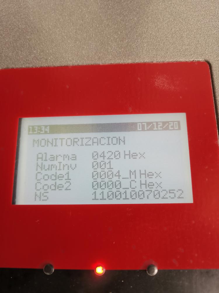

    Después de muchos quebraderos de cabeza, he logrado conectar correctamente el los paneles al inversor y este a la entrada de corriente de casa. El inversor arranca correctamente con los 210V que suministran los 6 paneles ATERSA de 280W que tengo montados pero detecta un error código 0420 HEX. Desde el SAT de INGETEAM, que debo decir y agradecer su rapidez y eficacia, me dicen que el error significa parada del inversor manual por fallo de aislamiento y que revise los paneles (Nuevos) ya que alguno parece que deriva a tierra. Los paneles estan colocados sobre una estructura metalica haciendo de techumbre en una terraza y, actualmente, esa estructura esta anclada a la losa de hormigon sin pica a tierra o conexion a tierra de la casa. Puede ser ese el problema?

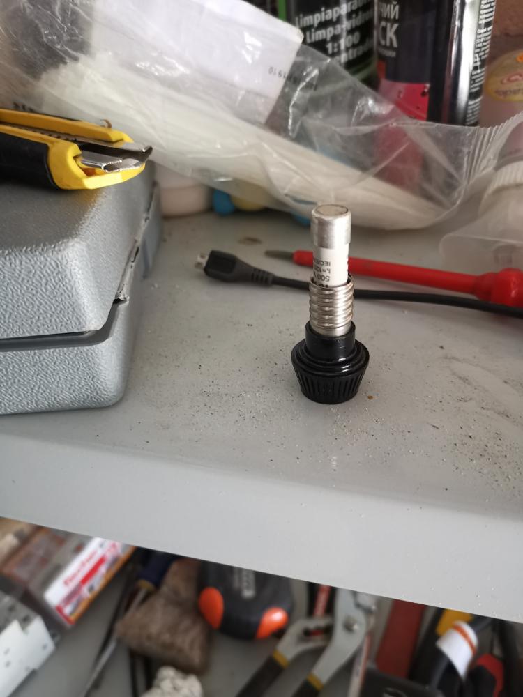

    He desconectando todos los paneles para volver a hacer la conexión leapfrog y el inversor sigue con el mismo error (((Cómo comprobar derivacion a tierra de paneles?-img_20201207_133511.jpg

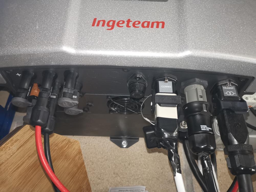

    Buenas, ya funciona, he tenido que quitar el fusible del inversor. Ahora está metiendo 40w estando totalmente nublado. Mañana enviaré un email a Ingeteam a preguntarCómo comprobar derivacion a tierra de paneles?-img_20201207_134323.jpgCómo comprobar derivacion a tierra de paneles?-img_20201207_134259.jpg

    Despues de hablar con el SAT de INGETEAM, me dicen que el fusible no es necesario

    Es curioso porque en el manual pone que hay que colocar un fusible de 25A, así lo hice y por ello daba fallo el inversor.
