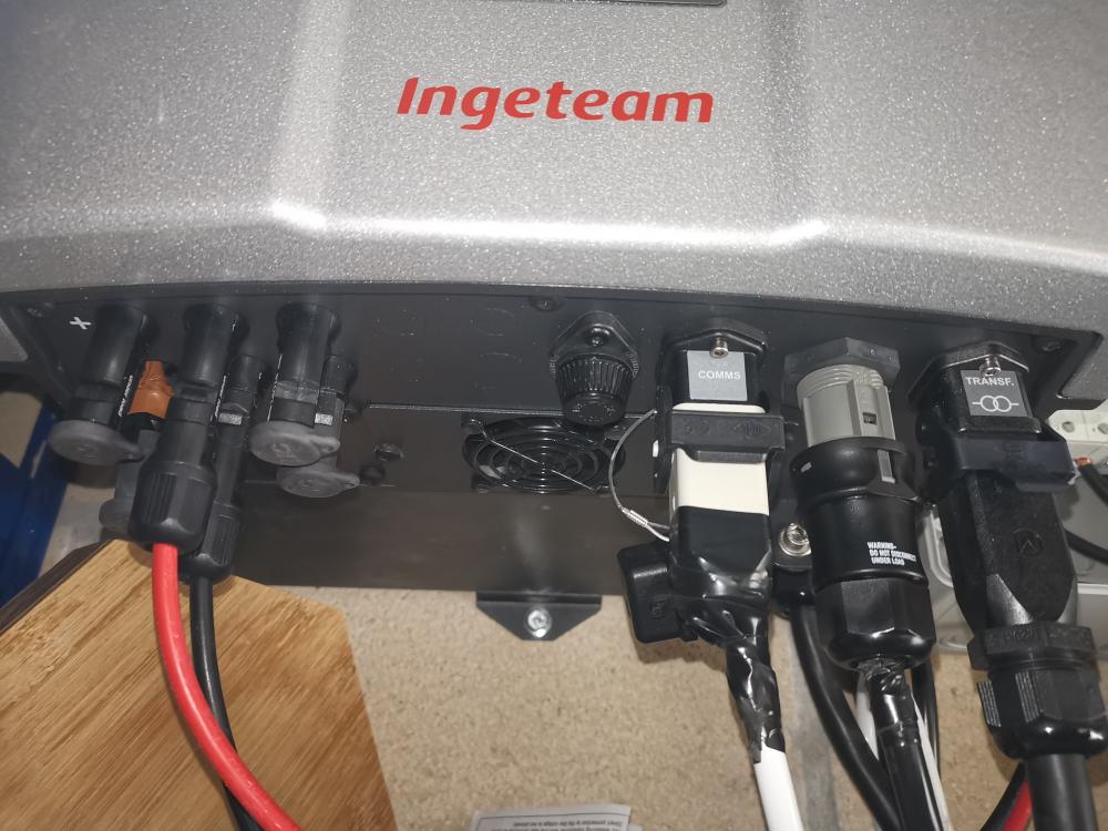

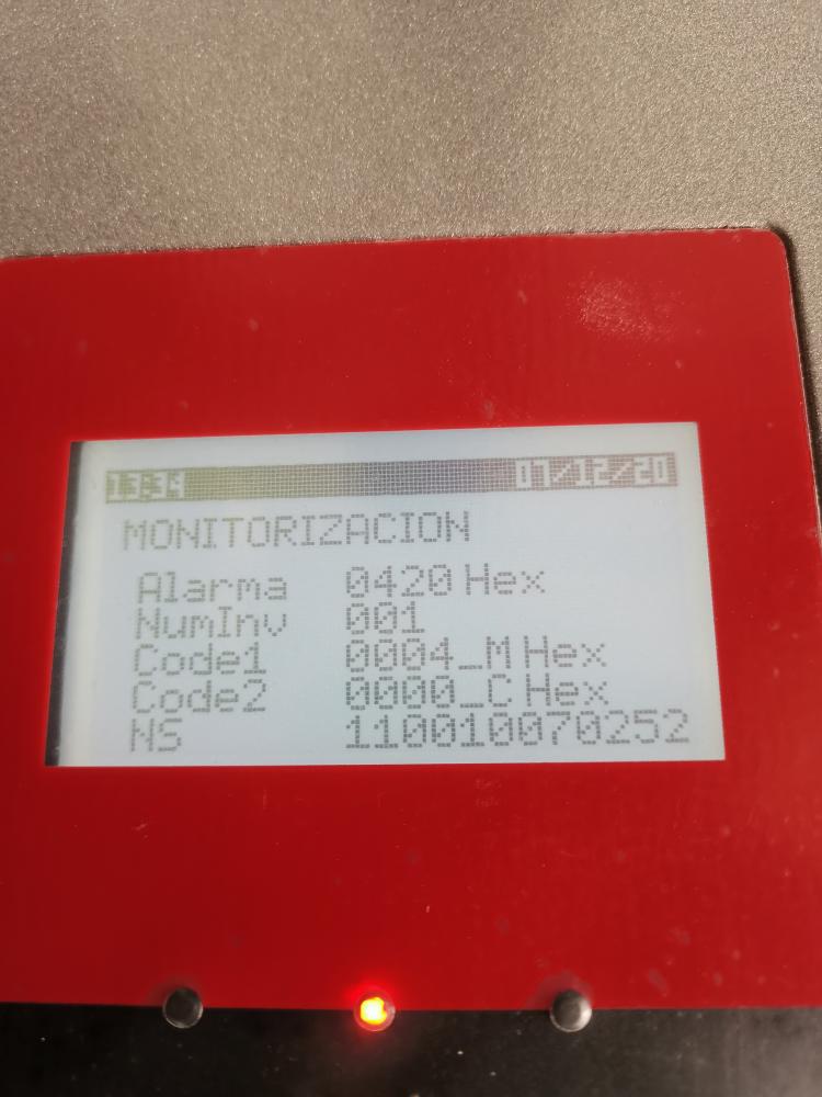

Después de muchos quebraderos de cabeza, he logrado conectar correctamente el los paneles al inversor y este a la entrada de corriente de casa. El inversor arranca correctamente con los 210V que suministran los 6 paneles ATERSA de 280W que tengo montados pero detecta un error código 0420 HEX. Desde el SAT de INGETEAM, que debo decir y agradecer su rapidez y eficacia, me dicen que el error significa parada del inversor manual por fallo de aislamiento y que revise los paneles (Nuevos) ya que alguno parece que deriva a tierra. Los paneles estan colocados sobre una estructura metalica haciendo de techumbre en una terraza y, actualmente, esa estructura esta anclada a la losa de hormigon sin pica a tierra o conexion a tierra de la casa. Puede ser ese el problema?

Buenas,
Alguna idea de como puedo localizar la derivacion con el polimetro? El inversor esta conectado a la tierra de la pica de la casa. Los paneles y su estructura de aluminio estan en contacto directo con la estructura de acero que los soportan y que hace de cerramiento. De momento no esta conectado a ninguna pica por las dificultades para hacerlo (todo rodeado de hormigon)

Re: Cómo comprobar derivacion a tierra de paneles?
conecta la estructura a la tierra de la casa, a la misma jabalina.
Muchas gracias Gutty. He conectado la estructura metálica a la tierra de la casa. Los marcos de los paneles, a su vez, están en contacto con la estructura. Sigue saliendo el mismo error en el inversor. El inversor arranca, los 6 paneles dan 210V, los tengo conectados con el sistema leapfrog.
Como puedo comprobar si algún panel está mal (son nuevos)
Muchas gracias
Mide con el multimeter la tensión entre tierra/positivo y tierra/negativo
Muchas gracias Gutty. He comprobado panel por panel. El voltaje que sal el multímetro va de a 0,1 voltios a 0,4 y vuelve a 0,1. He medido la continuidad de todos los paneles + y - con la estructura de metal todos dan circuito abierto. A su vez, todas las estructuras de aluminio de los paneles están en contacto con la estructura. La estructura de metal está conectada a tierra.
He desconectando todos los paneles para volver a hacer la conexión leapfrog y el inversor sigue con el mismo error :((((Archivo adjunto 23648

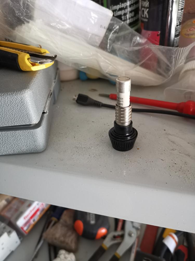

Buenas, ya funciona, he tenido que quitar el fusible del inversor. Ahora está metiendo 40w estando totalmente nublado. Mañana enviaré un email a Ingeteam a preguntarArchivo adjunto 23649Archivo adjunto 23650

Buenos días,
Despues de hablar con el SAT de INGETEAM, me dicen que el fusible no es necesario
Es curioso porque en el manual pone que hay que colocar un fusible de 25A, así lo hice y por ello daba fallo el inversor.
