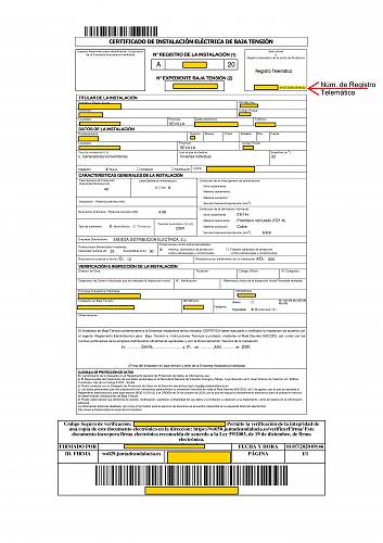

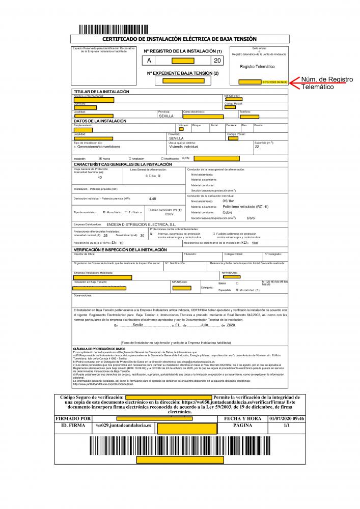

    Buenos días, SIFOS
    Lo primero es darte las gracias por el interés mostrado en ayudarme.
    Te adjunto mi CIE, en el que he tachado mis datos personales y los de la empresa que me realizó la instalación.
    La instalación como bien has supuesto se encuentra en suelo urbano.
    Muchas gracias de nuevo

    Cita Iniciado por Coyote1969 Ver mensaje
    Buenos días, SIFOS
Nombre: CIE.jpg
Visitas: 6166
Tamaño: 102,2 KB
    Por si te sirve de algo, mi CIE tiene arriba un recuadro donde dice " nº de registro de la instalacion: RBT/SE/******" (los asteriscos son los numeros), el que me entrego el instalador primero no tenia ese numero de registro de la instalacion, me lo descarge desde la web de la Junta donde se tramita el PUES, y creo recordar que el numero de registro en los documentos era diferente, con lo que creo que cada vez que genera un documento el PUES varia este numero de registro.
    Por no darle la razon a la Distribuidora cuando nos dice que necesita el CIE, si tienes el justificante de la presentacion de la documentacion veras que los numeros que aparecen de registro son diferentes pero consecutivos, en mi documentacion la numeracion y hora primero aparece el justificante y despues el CIE que lo generara el sistema cuando esta aprobado. Por eso a lo mejor lo rechazan, el primero solo es la presentacion y el ultimo es el que esta aprobado.
    Por ultimo, en el justificante aparecen dos numeros, el nº de registro de la instalacion (RBT/SE/******) y nº de registro: ************ fecha y hora.

    Muchas gracias por tu respuesta enrique10.
    Como tengo el justificante de presentación de la documentación, comprobaré lo que me estas comentando. Aunque también te digo que el justificante de presentación de la documentación también se lo he remitido a la comercializadora y hasta ahora nadie me había comentado nada de lo que me dices.
    Igualmente mañana hablaré con mi empresa instaladora y con la Consejería de Industria y Energía..

    Hola coyote 1969, comentar que el formato de mi CIE es igual que el has mostrado en la imagen y es del 22 de Junio, solo unos dias antes que el tuyo, y otra cosa que he observado es que el tuyo en la casilla "uso al que se destina:" dice vivienda individual y en el mio pone "3519-Produccion de energia de otros tipos"

    Se me olvidaba en el CIE la potencia que aparece es la del inversor como te ha comentado tu instalador, y es lo que dice el decreto, no como antes que era la del campo fotovoltaico.

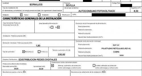

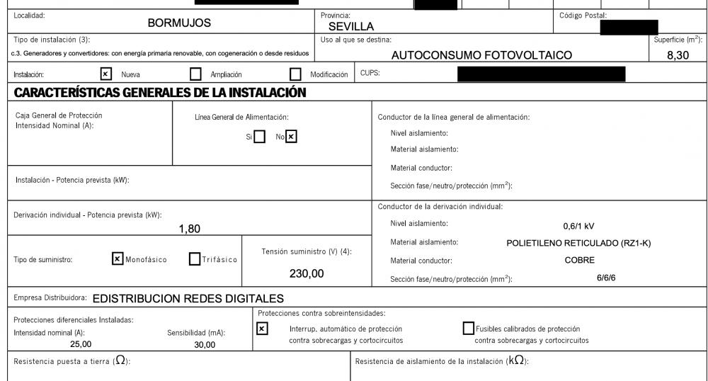

    Adjunto mi CIE, confirmando lo que dicen mis compañeros, con la potencia en el campo "Derivación energia.....", el uso para Autoconsumo, etc etc, por si alguno del foro ve algo extraño...
    Archivo adjunto 23304
