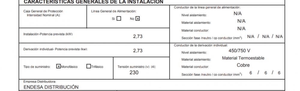

    Buenas tardes aun sigo liado con la compensación de excedentes, he firmado 7 contratos a la espera de que este último lo acepte la distribuidora, os voy a enseñar mi CIE a ver si veis algún error
    Me he puesto en contacto con la distribuidora a través del email este famoso que tenemos todos y su contestación, después de mucho insistir es que el motivo del porqué lo rechazan es que la potencia no coincide con la del CIE, me han enviado un archivo A1 que según me dicen es el que la CCAA les comunica a ellos los datos, y efectivamente ahí aparece una potencia de 3kw. Es un archivo con datos pero en ningún momento está sellado y es lo que me genera dudas.
    Yo tengo el justificante de presentación de documentación de la CCAA donde ahí si aparece una potencia prevista o instalada que coincide la del CIE.
    Ellos insisten e insisten en que la potencia informada es de 3kw, es más en la famosa carta de Energía XXI igualmente hablan de una potencia de 3kw, no se si habrán cogido la potencia del inversor puesto que es lo unico con dichos datos...
    He puesto finalmente una reclamación en industria a ver cuanto tarda y como se resuelve, también escribí a la CNMC pero tampoco se han pronunciado.
    Que opinais? realmente está mal el CIE o son triquiñuelas para alargar la compensación?
