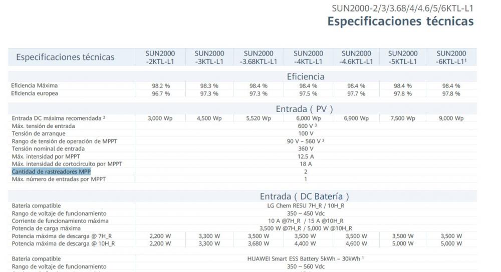

    Buenas tardes,
    Tengo una duda, este inversor tiene entrada para un solo string o dos?. Me confunde donde pone:
    Cantidad de rastreadores MPP: 2 y despues pone Máx. número de entradas por MPPT: 1
    ¿Puedo instalar 10 paneles de 435Wp en dos strings (5 por string) sin conectarlos en paralelo?. De momento va sin baterías y en un futuro irá con batería, lo digo por la limitación de los 495V con batería. El inversor es el de 5kW.
    Gracias a todos por la ayuda

    Tiene 2 mppts, y cada uno de ellos tiene sola entrada para un solo string.

    Gracias Photon por tu respuesta, ¿entonces podría crear 2 campos fotovoltaicos de 2,6 Kwp cada uno?
    14.172
    Predeterminado Re: Duda Huawei SUN2000
    Si respetas el resto de valores, si que puedes.

    Buenas. Tienes ya el inversor?. Entiendo que es el nuevo modelo, el l1. En su día hubo compañeros con el modelo anterior de 5kw, colocados en un solo string y estando dentro de los parámetros le limitaba la potencia de salida a 4000w. Un saludo.

    efectivamente, lo confirmo, yo tengo el de 5kw y 1 solo string no da mas de 4kw .
