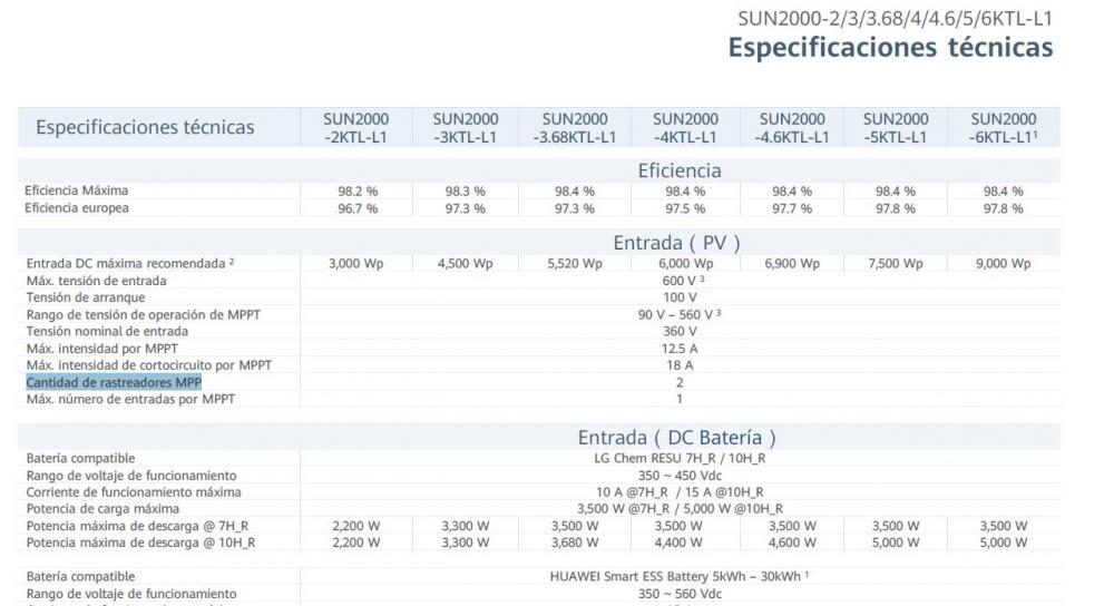

Buenas tardes,
Tengo una duda, este inversor tiene entrada para un solo string o dos?. Me confunde donde pone:
Cantidad de rastreadores MPP: 2 y despues pone Máx. número de entradas por MPPT: 1
¿Puedo instalar 10 paneles de 435Wp en dos strings (5 por string) sin conectarlos en paralelo?. De momento va sin baterías y en un futuro irá con batería, lo digo por la limitación de los 495V con batería. El inversor es el de 5kW.
Gracias a todos por la ayuda
