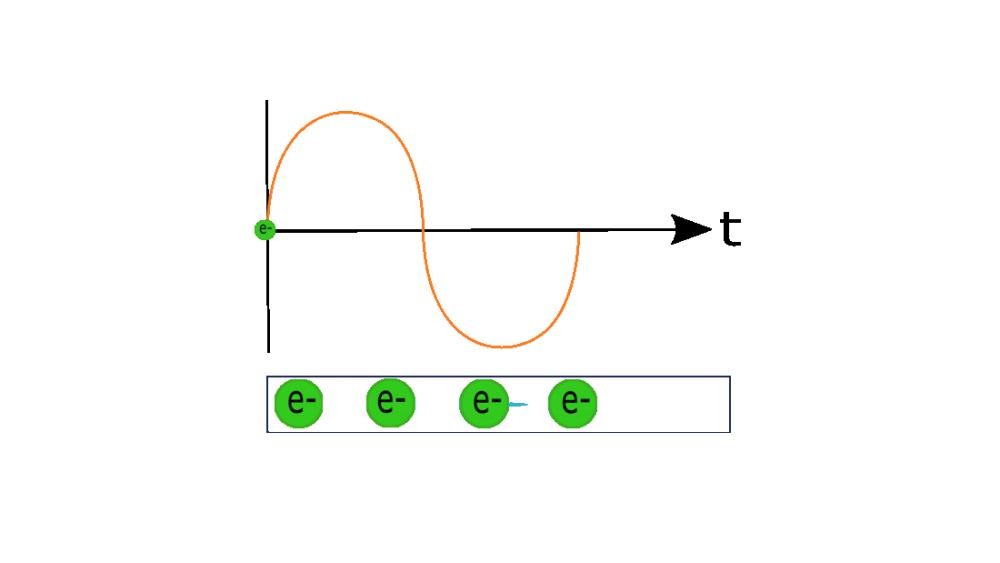

    2j_, tú que claramente dominas, cómo se cierra el circuito realmente en una monofásica compuesta? La corriente entra en nuestra instalación por una fase y vuelve al CT por la otra? O la corriente entra en nuestra instalación por ambas fases? En este último supuesto, por donde se escapa la corriente de retorno si no hay neutro?
    Cuando se usan 2 fases de un sistema trifásico la corriente se genera en el circuito por diferencia de potencial de las dos fases. Recuerda que cada fase es alterna desfasada una sobre otra 120º V=/L1-L2/=/Vmax*Cos(2*pi*50t) - Vmax*Cos(2*pi*50t+120º)/. El módulo eficaz de la tensión es 230V (lo que mide el multímetro).
    El multímetro mide corriente eficaz I=V/R pero realmente lo que está pasando es la corriente no entra por una fase y sale por la otra(eso sería continua), está cambiando de "sentido"(positivo a negativo) con una frecuencia f=50Hz. i=Imax*cos(2pi*50*t). Ver gif animado:
    https://www.pinterest.cl/pin/347269821259604911/
    La confusión viene por usar un multímetro por simplicidad para medir alterna ya que mide tensión o intensidad eficaz, que se define como la equivalente a continua, por eso parece que no varía pero si te fijas nunca tiene signo independientemente si intercambias el cable rojo y negro del multímetro para medir /L1 - L2/.
    Si usaras un osciloscopio verías la diferencia en directo
    La diferencia de medida de la pinza suele deberse a problemas de precisión debido a los campos magnéticos cercanos y al ángulo de la pinza respecto al cable

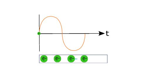

    En esta animación se ve claramente la diferencia
    https://qph.fs.quoracdn.net/main-qim...0091e648e4bd2c
