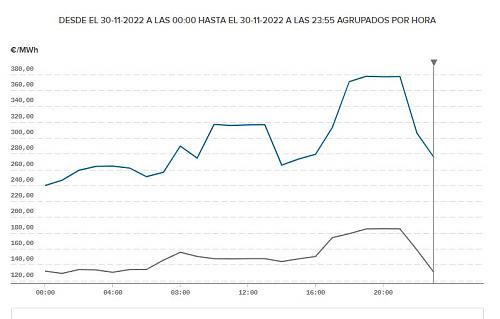

    Aqui tenemos las graficas de precios de PVPC de hoy:
    En ningun momento del dia el precio de pago del suministro es inferior al precio de venta de los excedentes.
    Por otro lado una comercializadora no tiene recursos para almacenar energia adquirida barata para venderla, respetando el precio de compra, en los momentos que el precio sube. Otra cosa son las productoras que de hecho lo estan haciendo con los sistemas de turbinas reversibles, bombeando el agua rio arriba cuando la electricidad tiene menor precio y luego turbinandola cuando tiene mayor precio, pero aun asi tienen que contar con perdidas por los rendimientos que pueden ser del 20% o algo mayor.
    Comercialmente es inviable economicamente almacenar energia cuando esta nos sobra a los que tenemos fotovoltaica y devolvernola en igual cantidad cuando deja de producir la fotovoltaica lo que suele traer consigo la elevación de precios salvo días de mucho viento en que la producción eolica se puede desbordar, para beneficio de los que tienen turbinas reversible y capacida en sus embalses para subir agua.
