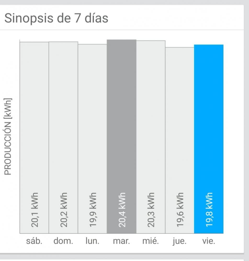

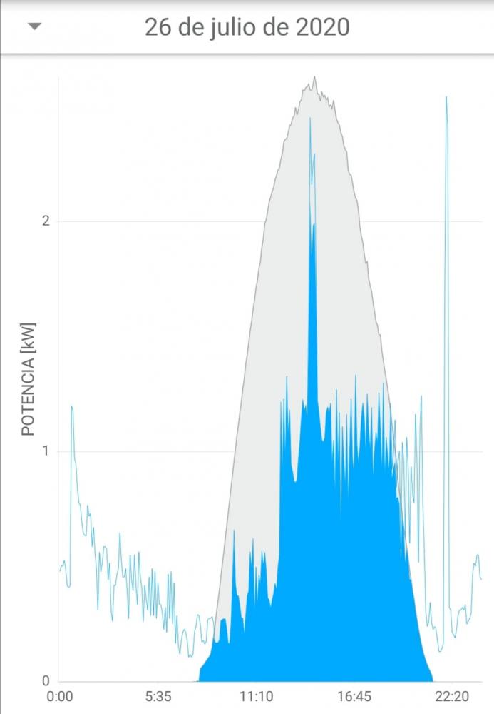

    Buenas tardes por si te sirve de ayuda, a mi una empresa local me ha instalado primo 3kw, smart meter 63 y 8 placas jinko hc 400w por 3850
    a ver si puedo poner capturas de producción, que prácticamente es la misma potencia Fv pico
    Ayuda para ordenar ideas y buscar respuestas en una futura instalacion fotovoltaica-whatsapp-image-2020-07-31-21.18.31.jpg
    Ayuda para ordenar ideas y buscar respuestas en una futura instalacion fotovoltaica-whatsapp-image-2020-07-31-21.18.31-1-.jpg
