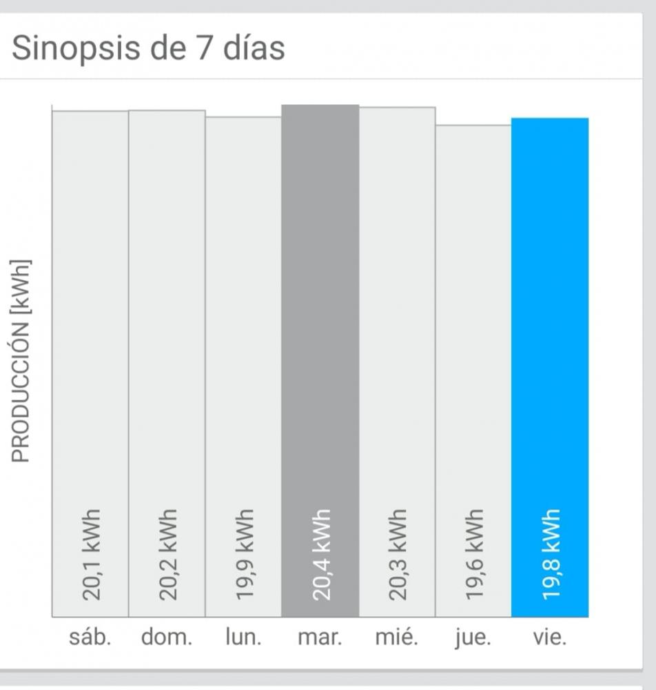

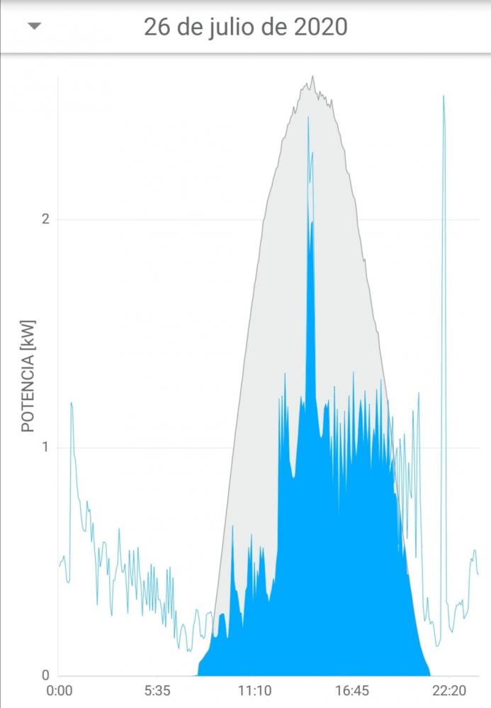

Buenas tardes por si te sirve de ayuda, a mi una empresa local me ha instalado primo 3kw, smart meter 63 y 8 placas jinko hc 400w por 3850
a ver si puedo poner capturas de producción, que prácticamente es la misma potencia Fv pico
Archivo adjunto 22988
Archivo adjunto 22987
