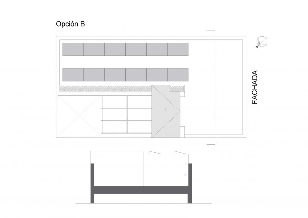

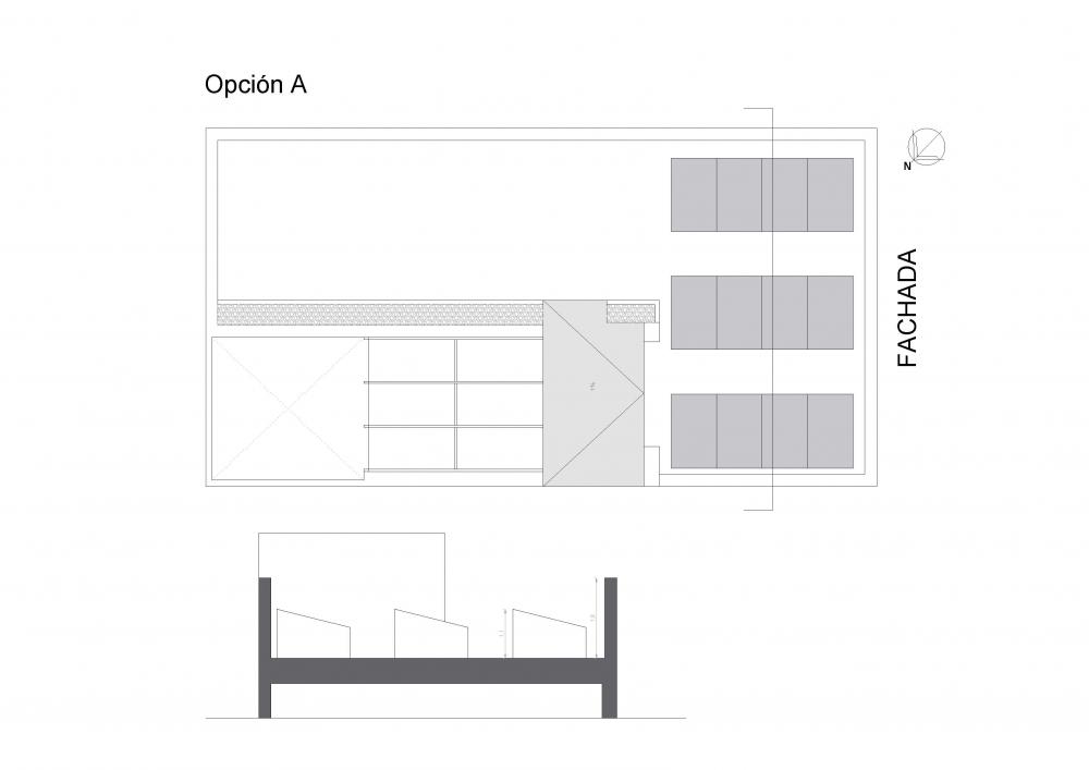

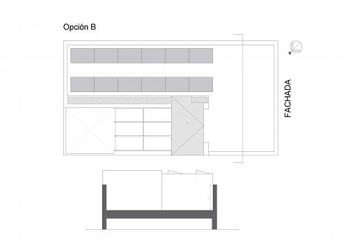

    Realmente la sombra del castillete creo que no sería mucho problema. He planteado lo que me propones. En la zona delantera (opción A) las placas no podrían sobresalir por fuera del pretil de fachada que tiene 1,10 de altura. El problema vendría con el muro medianero que tiene 1,80m. Para plantear la pérgola metálica tendría que colocarlas como en la opción B. En esta podría intentar defenderlo ante urbanismo pero no se si traería cuenta económicamente, tendría que analizarlo.
    La elección de placa me gusta, he visto una LG interesante.

    con que medidas has dibujado la opcion b, las medidas estandar son 1650x1000, 2000x1000, 60 y 72 celulas
    Joscamber está desconectado Forero Junior
    may 2020
    Carmona
    4
    Predeterminado Re: Presupuesto Instalación Fotovoltaica
    Tienen unas dimensiones de 1650x1000, de todas formas tras hablar con urbanismo la opción b no es válida, ya que no permiten poner pérgolas. Solo podría ser la opción A.
