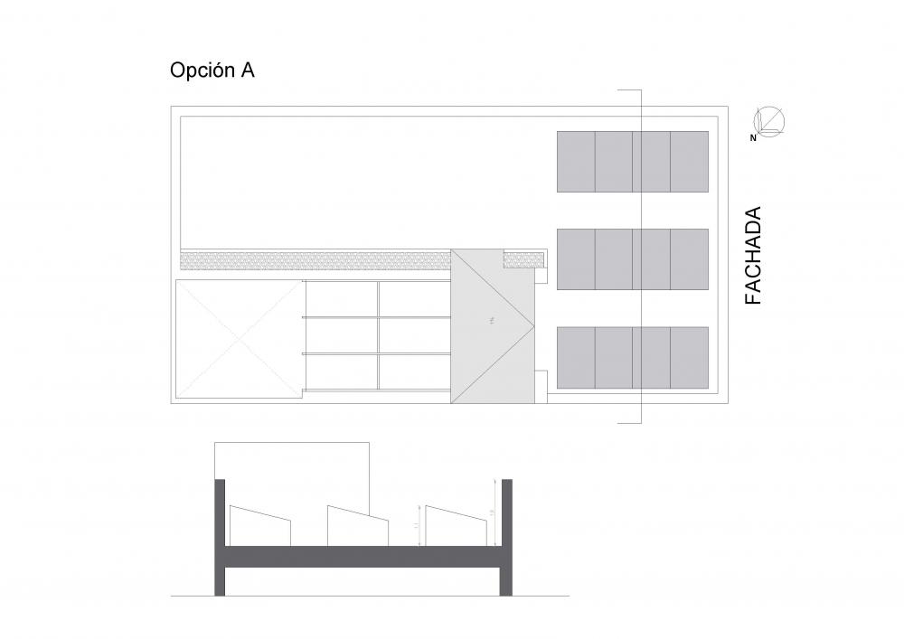

buenas piensa que el torreon te va a generar bastante sombra, una opcion serie orientacion sur-este, con 4 filas de 3 paneles de 60 celulas de 1650x1000 de medida. que se ajustarian al ancho de 4,95 que tienes. Una separacion aproximada de 1m entre filas. Si los coges mono que los hay sobre 340w, tendrias 4kw de campo fotolvoltaico.

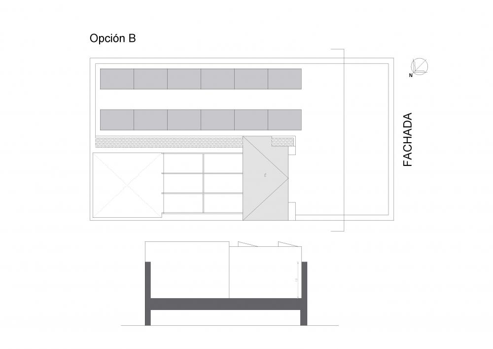

Realmente la sombra del castillete creo que no sería mucho problema. He planteado lo que me propones. En la zona delantera (opción A) las placas no podrían sobresalir por fuera del pretil de fachada que tiene 1,10 de altura. El problema vendría con el muro medianero que tiene 1,80m. Para plantear la pérgola metálica tendría que colocarlas como en la opción B. En esta podría intentar defenderlo ante urbanismo pero no se si traería cuenta económicamente, tendría que analizarlo.

con que medidas has dibujado la opcion b, las medidas estandar son 1650x1000, 2000x1000, 60 y 72 celulas
Re: Presupuesto Instalación Fotovoltaica
Tienen unas dimensiones de 1650x1000, de todas formas tras hablar con urbanismo la opción b no es válida, ya que no permiten poner pérgolas. Solo podría ser la opción A.
