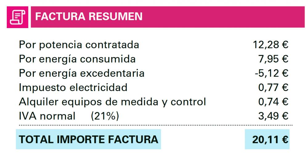

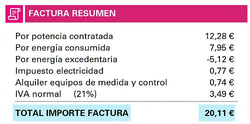

    Ha tardado, pero ya me ha llegado la factura con compensación, una captura:

    Que potencia contratada tienes? donde? a cuanto te compensan?
