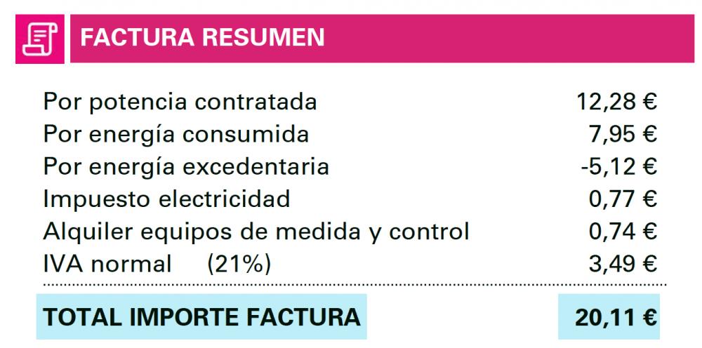

Ha tardado, pero ya me ha llegado la factura con compensación, una captura:
Archivo adjunto 22868

Que potencia contratada tienes? donde? a cuanto te compensan?
