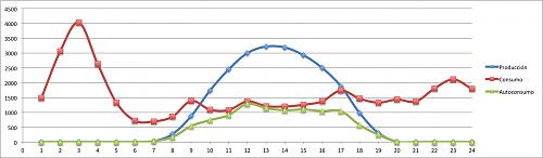

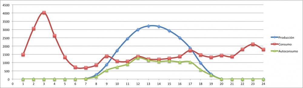

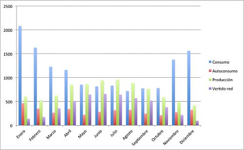

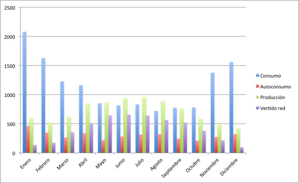

    Buenas, he hecho algunos cálculos a ver si voy bien encaminado. Espero alguna opinión.
    He tomado el consumo horario durante 2019 que me da mi comercializadora. Luego he utilizado esta web: (https://re.jrc.ec.europa.eu/pvg_tools/en/tools.html#PVP) para calcular la producción horaria esperada para una instalación de 5 kWp en el tejado (orientación sur-suroeste 20º, inclinación del tejado de 16º). Las siguientes gráficas dan la media horaria y los valores mensuales medios de consumos, producción, y autoconsumo. El pico de consumo de madrugada es de la carga de los coches. Excepto en los meses de invierno, podría desplazarla a mediodía para autoconsumir más. Con el presupuesto actual que tengo y utilizando la tarifa actual y teniendo en cuenta una retribución del vertido a red de 0.05 €/kWh, la amortización sale en unos 9 años. Si pongo más potencia amortizaría un poco antes, pero sólo unos meses.
    ¿5 kWp sería un valor adecuado?
    Otra duda es si sería conveniente trasladar la carga de los coches a mediodía. A mí en principio me sale que sí, ya que para la producción esperada a 25 años el coste del kWh producido es de unos 0.04 €, que es menor que lo que pago por la noche (0.082 + impuestos). De hecho, es menor que la retribución por vertido a red.
    No estoy seguro de estar haciendo bien los cálculos. ¿Qué opináis?

    Has tenido en cuenta los materiales en cuestión a la hora de hacer los cálculos o has tomado una media?
    Y la degradación de los módulos al cabo del tiempo y las perdidas ocasionadas por diferente rendimiento de módulos en la misma serie al cabo de los años?
    Y ya puestos el coste de reposición del inversor, que lo tendrás que cambiar al menos dos veces en 25 años.
    Después para cargar el coche con excedentes de la FV, vas a necesitar al menos 1.4kwh de excedente ya que los cargadores de EV, no pueden cargar a menos de 1.4kwh (por normativa)
    Vas a necesitar un cargador inteligente, que monitorice consumo y producción. Ya que si no, probablemente pierdas dinero cargando el coche de día (como no lo cargues 100% solar)

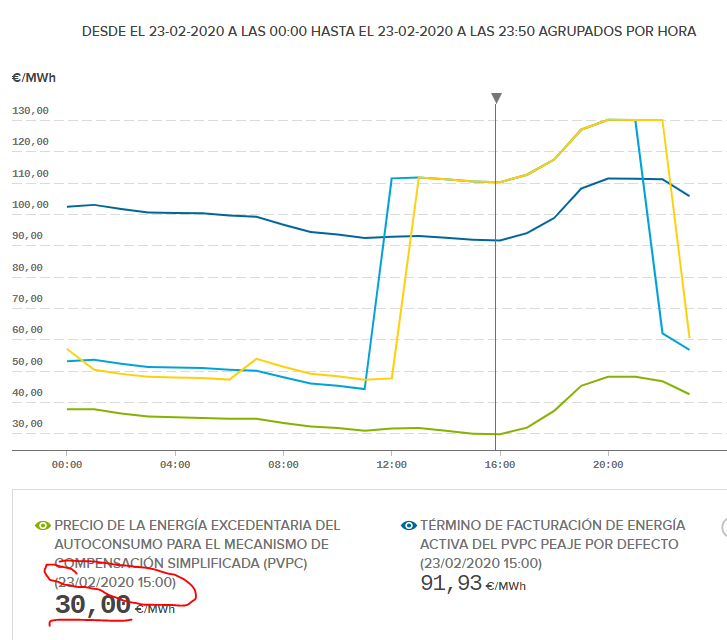

    -El vertido será muy difícil que llegue a 0,05 € el kWh. Hazte a la idea que estará más cerca de 0,03 Lo puedes ver hora a hora y día a día en la Web de Red Eléctrica. Por ejemplo, ayer estuvo casi todo el horario solar a 0,03 € como puedes ver en la captura.
    - Si no me equivoco, cuanta más potencia de pico pongas, tardarás más en amortizar, ya que será más difícil aprovechar la misma proporción de la energía que es capaz de generar tu instalación con relación a una un poco más pequeña.
    -Los cálculos no los deberías hacer con tu tarifa actual, sino con la más barata del mercado. Si estás pagando la energía valle a 10,33 € el kWh impuestos incluídos, que además comentas que es cuando mayor pico tienes de consumo, la pagas al doble de la PVPC vehículo eléctrico. Cambiarte de tarifa no te cuesta nada y ya estarás ahorrando desde el primer mes. En la fotovoltaica, con suerte tienes que esperar 10 años para empezar a ahorrar.

    Hola Sifos. Gracias por tus aportes.
    He tomado el presupuesto que me han dado (el único que tengo hasta ahora).
    Sólo he tenido en cuenta una degradación del 20% en 25 años.
    No he tenido en cuenta los cambios de inversor. Eso sí subiría el periodo de amortización.
    Lo de cargar el coche se puede solucionar. Tengo un cargador que monitoriza consumo y se puede adaptar a producción FV, creo que mínimo 6 A, aunque no estoy seguro de este último dato.
    Hola Treven. Gracias por tu aportación.
    Los valores que pongo son impuestos incluidos (IVA + impuesto electricidad). No tengo PVPC. La PVPC es ahora barata pero está sujeta a muchas oscilaciones. De todas formas, por razones personales estoy en una cooperativa de electricidad renovable. En esta comercializadora remuneran la autoproducción en modalidad de compensación simplificada a 0.056 €/kWh ahora mismo (algo mejor que mis estimaciones). Tienen una tarifa especial con supervalle para coche eléctrico, que quizá me interese coger, aunque no mejora mucho lo que ya tengo.
    Mi duda es precisamente esa, si me interesa poner pocos kWp para autoconsumir la mayoría de la producción manteniendo mis costumbres actuales (menor inversión inicial) o poner más kWp ajustando mis consumos para optimizar (mayor inversión pero más ahorro a largo plazo). Lo que no quiero es hacer una instalación y luego arrepentirme de no haber puesto más potencia, con las dificultades y el gasto de ampliarla a posteriori.
