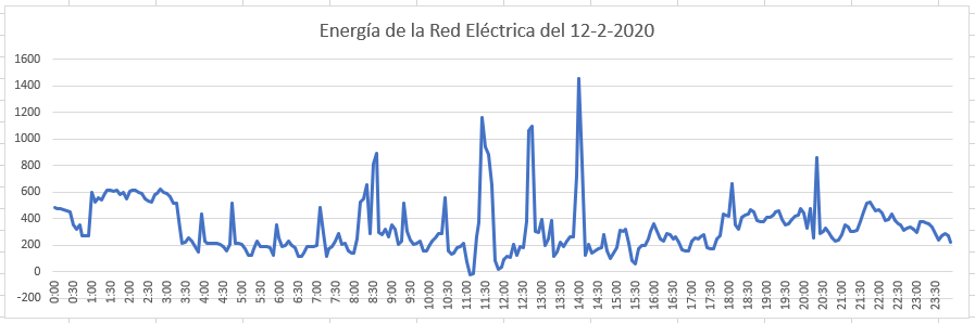

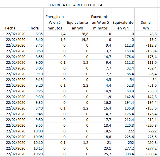

    1- Efectivamente, la presentación la hacen con tramos de cada hora. Similar a como lo hacen las compañías eléctricas, pero si descargas los datos, que por cierto, se almacenan en el propio aparato, tienes la media de cada cinco minutos. En una Excell, tú mismo sacas la gráfica que quieras. Te pongo un ejemplo de una prueba que hice con el 3EM
    Shelly 3EM: Medidor de energía y simple gestor de excedentes-datos-shelly.png Shelly 3EM: Medidor de energía y simple gestor de excedentes-grafica-shelly.png
    2- Los datos históricos se almacenan en el propio aparato y también se suben al Servidor Shelly
    Si se tu wifi, se siguen almacenando y cuando vuelve tu wifi se suben al servidor, por lo que no se pierden.
    3- Tienes una aplicación tanto para pc como para Android. Me imagino que también para iPhone. Además, con la ventaja de que son prácticamente iguales las pantallas del móvil y PC
    4- Se puede acceder desde tu red Wifi y desde cualquier del mundo que tengas cobertura de datos sin necesidad de configurar puertos. La configuración de la Wifi es bastante fácil siguiendo sus indicaciones.

    Hola Treven, ¿podrías explicar brevemente cómo haces la exportación de datos desde el Shelly EM a un Excel, csv o similar? Llevo unos días mirando por google y en foros de Shelly y no me queda muy claro... Gracias

    Antes de todo, ya comenté que devolví el 3EM y pedí un EM. Pero me llegó en pleno confinamiento, y al no poder ir a recogerlo, Correos lo devolvió, y me devolvieron el dinero, así que ahora solo tengo el Mirubee.
    De todas formas, yo al principio de tener el Shelly 3EM, tampoco lo veía claro. No encontraba dónde descargarlo, Pero creo recordar, que al final lo conseguí entrando directamente al Shelly por una ip
    En la primara parte de este vídeo, puedes ver cómo conseguir esa ip
    https://youtu.be/qIlZgqsmBng

    Gracias Treven! Con la pista del vídeo y la ip ya he conseguido descargar los csv con los datos. No entendía los datos de w hasta que vi tu tabla y entendí que hay que convertir en wh.
    Supongo que ahora es cuestión de cacharrear... A ver si encuentro algún tutorial para todo este mundo de la domótica, el mqtt, el red node y todas estas cosas que no sabía ni que existían hace 1 mes
