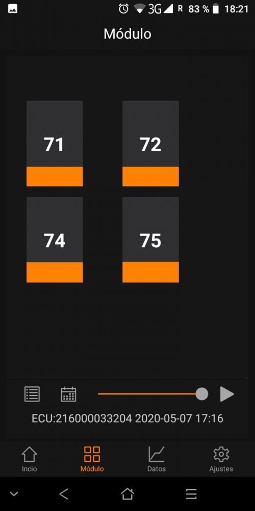

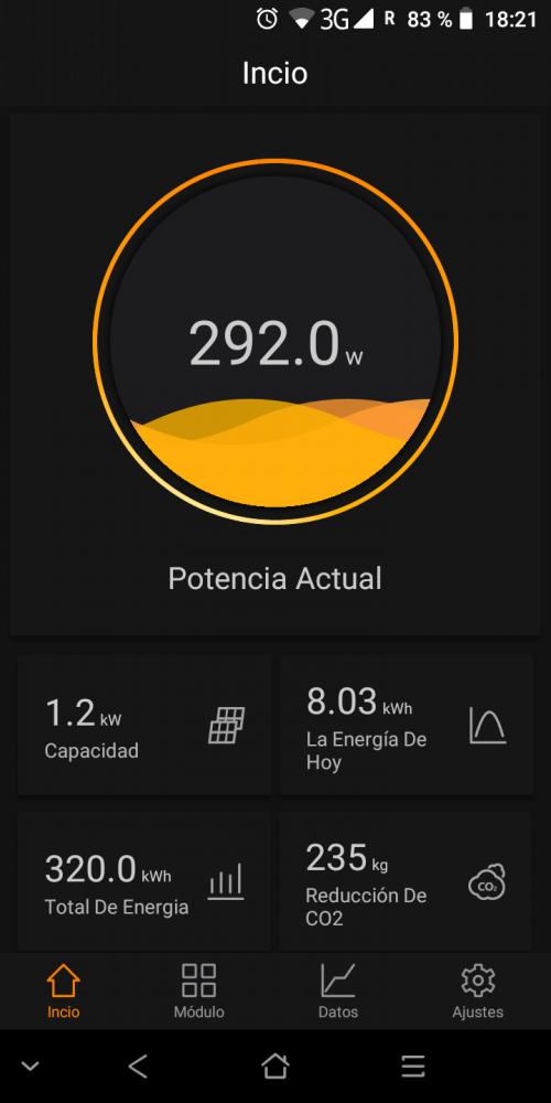

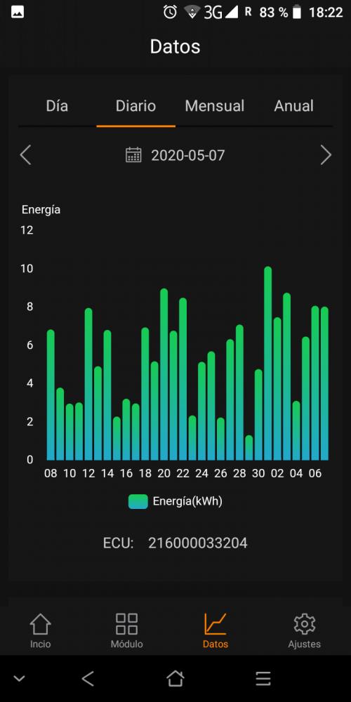

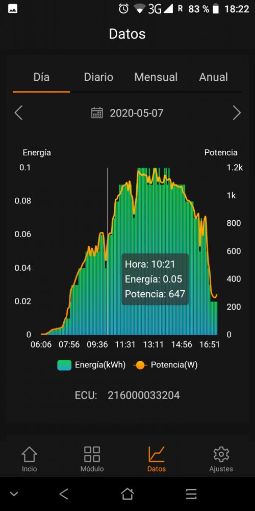

    "pero necesitaría saber si es posible monitorizar con un micro inversor para saber realmente lo que estoy produciendo y lo que estoy invirtiendo"
    Yo tengo un microinversor de 1200w de Apsystems con su unidad de monitorización Ecu-R. Para seguir la producción no es la opción más barata pero yo tenía el capricho de verlo por paneles individualizadamente. Hay otras opciones de monitorización más baratas y/o complicadas de implementar. Algunas ya te las han mencionado. Pongo capturas de cómo se ve en el móvil la que yo tengo.
    Instalais vosotros?-screenshot_20200507-182107.jpg Instalais vosotros?-screenshot_20200507-182131.jpg
