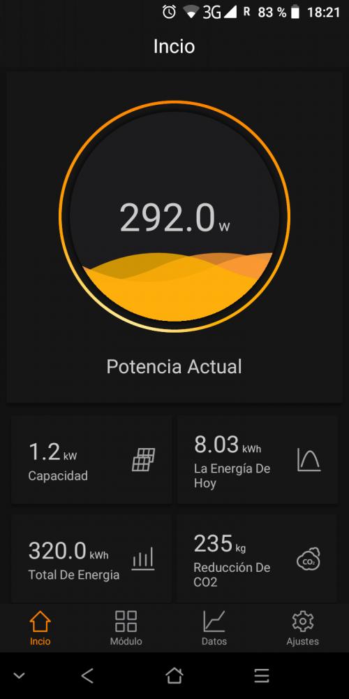

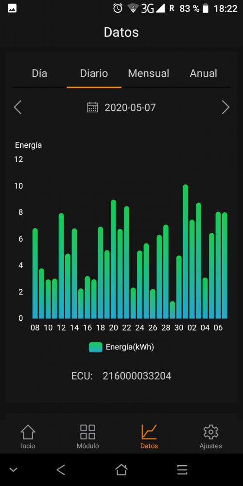

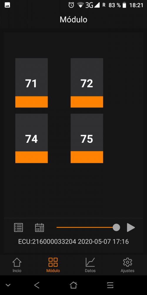

"pero necesitaría saber si es posible monitorizar con un micro inversor para saber realmente lo que estoy produciendo y lo que estoy invirtiendo"
Yo tengo un microinversor de 1200w de Apsystems con su unidad de monitorización Ecu-R. Para seguir la producción no es la opción más barata pero yo tenía el capricho de verlo por paneles individualizadamente. Hay otras opciones de monitorización más baratas y/o complicadas de implementar. Algunas ya te las han mencionado. Pongo capturas de cómo se ve en el móvil la que yo tengo.

Lo más barato para monitorizar la producción es un Sonoff pow r2 que te cuesta menos de 20€.
Y los excedentes te los da la propia web de la compañía eléctrica
