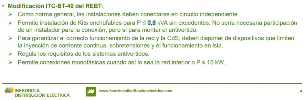

http://www.f2e.es/uploads/doc/201904...utoconsumo.pdf
Y veo que dice:
"Modificación ITC-BT-40 del REBT:
- Como norma general, las instalaciones deben conectarse en circuito independiente.
- Permite instalación de Kits enchufables para P ≤ 0,8 kVA sin excedentes. No sería necesaria participación de un instalador para la conexión, pero sí para montar el antivertido"
Aunque aquí veo que sí dice sin excedentes.
Algo más leí sobre el tema, si lo encuentro te lo dejo por aquí, pero veo que si se ponen legalistas, en el vertido puede estar el problema.
