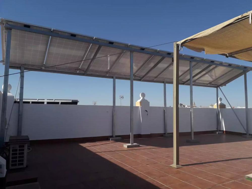

    Tengo entendido que todas las estructuras elevadas, aunque sean únicamente de dos paneles, tienen que llevar cimentación.
    Has confirmado esto en tu suministrador?
    En la terraza si es con cimentación no creo que se pueda poner una estructura elevada...

    Yo he visto varias instalaciones legalizadas con estructura con solo lastre, son unas piezas de hormigón prefabricado hechas expresamente para eso.

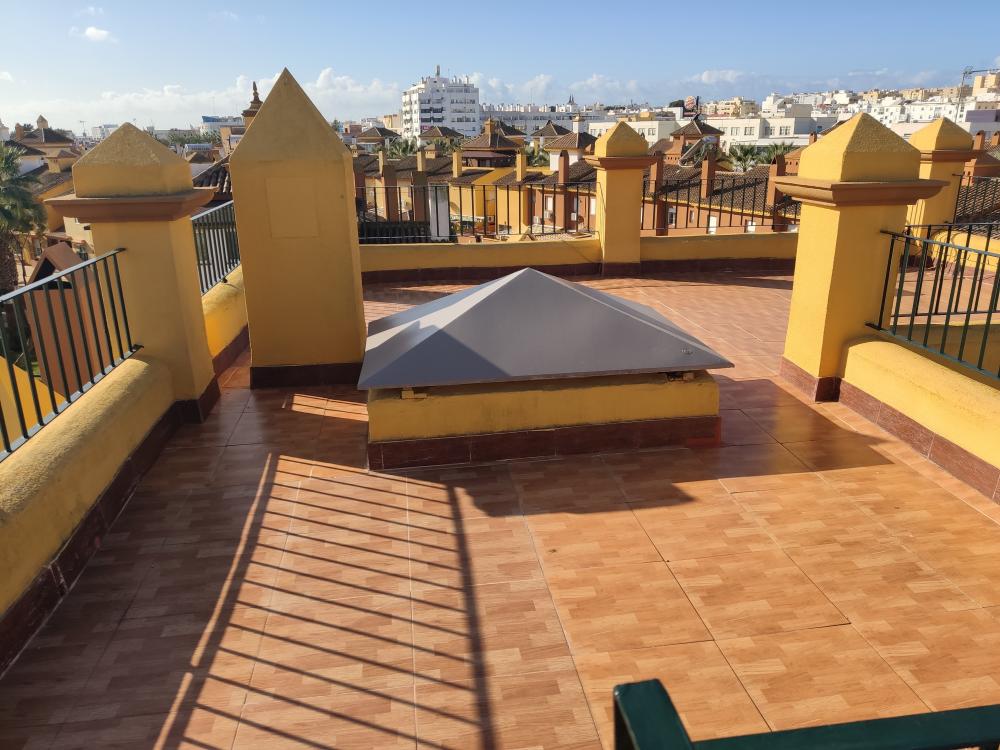

    [QUOTE=tomita;391996]
    Archivo adjunto 21823.
    Con respecto a paneles solares en la terraza.
    Si esa terraza pertenece a un solo propietario, donde no hay que contar con el consentimiento de una comunidad.
    Con los pedazos de muros y pilares de obra que tiene se puede realizar perfectamente una estructura sobreelevada con garantía y firmeza contra el viento;
    De donde saldrían pilares de hierro de cada uno de los 8 pilares de obra. (puesta vertical).
    Estos pilares de hierro irían sujetos al pilar de obra con pletinas de hierro formando un anillo que abrace al pilar de obra. Dos anillos por cada pilar.
    Y estos anillos a su vez con fijación a los pilares de obra con tortillerías y taco químico.
    Una vez conformado la puesta de los 8 pilares hierro, desde éstos se procede a formar con más hierros una base horizontal pero inclinada, que formará la estructura final donde se fijaran las placas solares, creándose así una cubierta tipo tejado.
    Con estructuras así realizadas se consigue una firmeza frente a vendavales de vientos.
    Si aun se desea más seguridad, se dejan las placas sin asolapar entre si unas con otras, así el viento escapara no solo por los laterales abiertos de la terraza donde no hay paredes, si no que lo hará también por el tejado, sin crear apenas presión en las placas.
    Los tipos de hierros recomendados;
    Las pletinas hierro que harán de anillos, pueden ser de 50mm de anchura y 6mm de grosor.
    Los pilares con hierro estructural tubular de 60*60mm y de 3mm de grosor.
    La base horizontal inclinada con hierro estructural tubular de 60*40mm y 3mm grosor.
    Es posible en según que Ayuntamiento, se requiera permiso de licencia de obra menor.

    Predeterminado Re: SEVILLA Nueva instalacion
    Estupendas recomendaciones las que me ha brindado el amigo forero. Efectivamente vivo en un unifamiliar pareado y esquinero y la cubierta es de mi casa solo. Respecto a la estructura a montar me la han presupuestado como indicas, con tubo de hierro galvanizado de 80x80x20 formado un rectangulo que podria albergar unas 14 a 16 placas o incluso algunas mas si aprovecho la parte anterior, mas pequeña. Estos tubos irian cogidos a los pilares que observas en la fotografia que ya envie y con suficiente altura para evitar las sombras y pendiente de unos 30 grados. eso si...algo mas de 2000€. ando detras de comprar yo los materiales y buscarme un soldador/herrero para que me lo conforme. Paso foto similar de otro montaje (no seria tan alto). Tengo que pedir Licencia de obra menos y presentar un croquis detallado del mismo al Ayuntamiento. Con todo ello espero que no tarde mucho en concretar la empresa que me montaria un sistema como el que adjunto, al que espero que me deis opiniones para bien o para mal. Resido en Cadiz y es una Empresa de Sevilla (Quantum energia). Tendre que poner un termo electrico y vitro.(tengo uno de gas) y espero que pueda consumir todo cuanto me den las placas durante las horas de sol (aire acondicionado en verano y lo que se pueda en invierno).
    Saludos a GRACIAS a todos los que me ayudais.

    Esos paneles parece que no están anclados al suelo ni cimentados parece que están solo anclados a esos bloques de hormigón no?
    Yo esque he preguntado sobre estas estructuras y me dicen que tienen que ir cimentadas...

    Tomita, supongo que el tubo galvanizado que te han ofertado de 80*80*20, has querido decir 80*80*2. Siendo todas las medidas en milímetros (última cifra referida al grueso de pared del hierro).
    En cualquier caso, personalmente yo no me conformaría con tubos de solo 2mm para terraza, distinto es en un lugar bajo, y me iría a los de 3mm de grosor para poder hacer buenas soldaduras, y sobre todo si vas a cubrir toda, o casi toda la terraza.
    Cuanto más cubierta de tejado se realice mejor hierro hay que procurar, no siendo por tanto lo mismo poner una sola fila de placas que poner una pantalla que ocupe toda ella, por ello mi sugerencia o consejo de 3mm de grosor los hierros.
    Pocas veces tenemos en la península vientos huracanados, pero al final éstos llegan y hay que procurar prevenir que salgan volando las placas, y no es por la pérdida económica de placas y demás, si no por el riesgo que puede llegar a ocasionar a personas, animales o cosas al caerles encima. El responsable es siempre el titular del inmueble.
    Espero hayas entendido en mi post anterior lo de los anillos (si no es así, coméntame),
    y olvídate de anclar al suelo, esto se puede hacer solo si el suelo reúne ciertas garantías constructivas y si se sabe hacer bien a efectos “mecánicos” y de “impermeabilización”.

    Gracias por tus amables consejos ccg. Lo de 80x80 y grosor 2, efectivamente mejor 3. Asi pienso hacerlo. Espero que con todos los consejos que recibo, celebrar mi instalacion que creo que ira viento en popa. Sobre vientos, decirte que aqui en la zona de Cadiz, el viento de Levante no es ninguna broma y creo tener un buen seguro de respnsabilidad Civil por si las moscas. Sobre los componentes de Quantum energia que opinas?. Es el otro asunto esparragoso que me preocupa, porque las empresas a la primera de cambio te venden la moto.

    Y te va a dejar el ayuntamiento hacer una estructura como ésa?, pq eso es asimilable a cubrir parcialmente una terraza y aumentar la superficie construida
    Te van a exigir estudio de cargas de viento?
    Dudo mucho que un seguro de responsabilidad civil se haga cargo de el daño provocado por un modulo volador si eso no está firmado/avalado por un ingeniero/arquitecto
