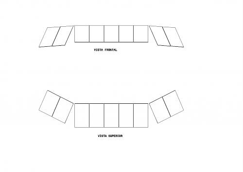

    Predeterminado Se puede mezclar la orientacion?
    Hola a todos, tengo una duda en cuanto a la orientacion de mis placas, puedo hacer dos cosas:
    Ponerlas todas al sur, pero con sombras a primera hora.
    Mezclar la orientacion poniendo 5 al sur 2 al sur-este y 2 al sur-oeste (tengo 9 en total).
    Decir que solo tengo una entrada en mi inversor y me gustaria saber si pierdo mucho rendimiento si mezclo la orientacion o lo pierdo todo.
    Gracias por vuestras respuestas.
    Manuel.

    No puedes mezclar orientaciones, o en cada momento todas rendirán como la peor de todas, salvo que le pongas optimizadores a todas. Saludos

    su inversor solo tiene una entrada, pero aun teniendo dos o mas entradas, tampoco tendría mucha solución, ya que tendría que conector dos placas a un string, que sera muy poco para una linea. Lo mejor es poner microinversores

    Gracias a todos por vuestras respuestas, como digo al principio, solo tengo una entrada en mi inversor (Solax Air 3 kw), por tanto solo me queda probar el rendimiento con esta configuracion :
    5 al Sur, 2 al sur-este, 2 al sur-oeste, imagino que con una variacion de 45º perdere al menos un 15/20 por ciento pero no tengo otra opcion, si los pongo todos al sur, tengo sombra en al menos 5 hasta bien entrada la mañana y esto si que es grave, en todo caso tengo unos dias hasta el solsticio para ver exactamente hasta donde se proyectan las sombras y decidire en consecuencia. He visto una prueba que hacen los chicos de Cambio Energetico y parece que no es tan grave un variacion de hasta 60º y supongo que los paneles rendiran a nivel del mas desfavorable, solo tengo que probar, ya os contare.

    si las placas no va en la misma orientación y en tu caso tan dispares va a ser un desastre, vas a perder mucho mas de ese 15/20 %, ademas que a la mañana no dará sol las placas suroeste, por lo cual la producción sera prácticamente nula, a la tarde sera el contrario, no recibirán sol las del este, y al mediodía, las que menos luz reciban serán las este y oeste,vamos un desastre.Te has informado bien de como funcionan las placas solares y el rendimiento que ofrece dependiendo del la inclinación,radiación solar, sombras, etc. YO no me complicaría la vida en intentar lograr lo imposible.No te queda otra que colocar microinversores.

    Hola a todos, creo que he dicho que van orientadas al sur, sur-este y sur-oeste, nada de disparidad, 45º que es bastante pero no estan ni a 90º ni a180º, por otro lado decir que el sol les da al mismo tiempo pero con diferente angulo, tendre perdidas pero no he terminado de colocarlas y por tanto no se cuantas pero no superara el 25%, como contaba con ello, sobredimensione la instalacion y ya vere en que queda el tema, cuando tenga todo colocado dare los resultados. No quiero gastar mas dinero en esto sin tener los datos para decidir, ya pense en su momento en los microinversores pero los descarte por economia,
    Gracias a todos por vuestros aportes.
    Manuel.
    Me olvide decir que estan en una terraza unas al lado de otras haciendo la forma de un trapecio isosceles con angulos agudos de 45º cuya base es el sur y con una inclinacion de 35º para irme un poco hacia el invierno.

    Si es como lo pienso, las perdidas van a ser muy superiores al 25%. Lo que no entiendo es como sabes que no superara el 25% de perdida.Has realizado los cálculos?

    las perdidas van a ser muy superiores al 25%.Tienes que ver que al mediodía la 5 placas estarás al 100%( en teoría) pero las placas lateral dices que las tienes a 45% con respecto a estas, por lo que recibirán la mitad de luz, con lo que producirán el 50% de su producción, pues esto sera lo máximo que produzca al mediodía, antes del mediodía, las placas situadas al oeste no recibirán casi luz, por lo que te limita todo el sistema, y por la tarde te pasa lo mismo con las placas del este.TE va a producir el doble si solo dejas las 5 que van a sur

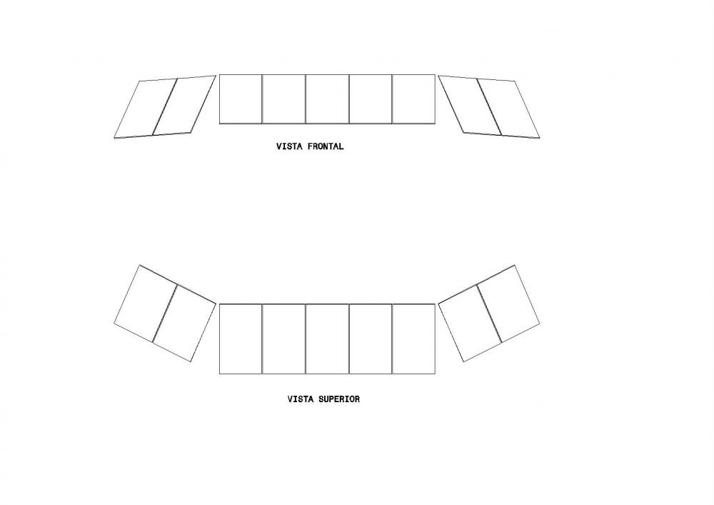

    Hola a todos, el dibujo es la forma en la que estan mis placas, cuando termine y compruebe ofrecere los datos exactos, de momento no se el comportamiento y no voy a discutir sin datos objetivos cual es el comportamiento.
Nombre: dibujo.jpg
Visitas: 134
Tamaño: 24,9 KB
    Totalmente de acuerdo y muy bien explicado, el conjunto rendirá como la placa que mas sombra tenga, comparto que va a ser un desastre. Sacaras mas rendimiento desconectando las 4 placas de los extremos
