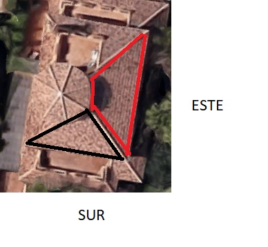

    Voy a hacer una instalación en casa de 10kwh en una vivienda unifamiliar, y la idea es poner los paneles solares a dos aguas. Una con orientación prácticamente sur, y otra con orientación a este ligeramente a sur. La vivienda tiene instalación eléctrica trifasica del anterior propietario por unas maquinas de aire acondicionado y una bomba de calor para la piscina.
    La primera duda, el inversor tiene dos seguidores mppt, la idea es poner un tejado a uno y el otro al segundo. ¿Es necesario que el numero de paneles sea similar en ambos tejados? (El no poner mas paneles en el orientado más al sur es porque no caben físicamente).

    Negro MPPT1
    Rojo MPPT2
    Depende del inversor, pero no necesariamente

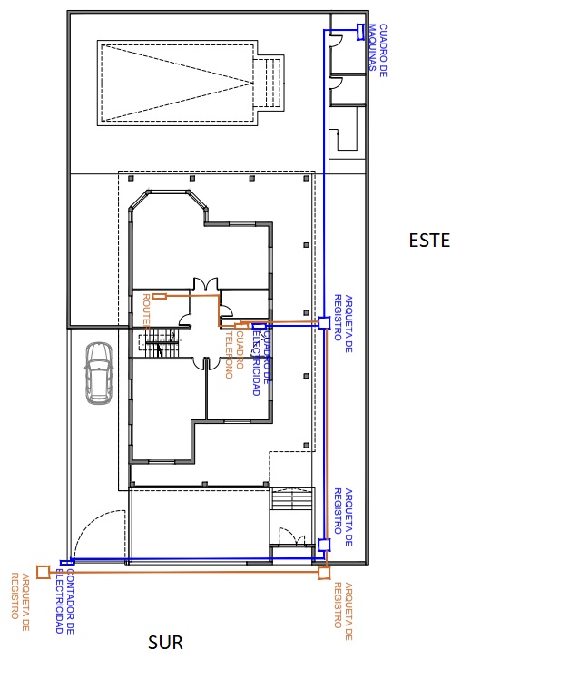

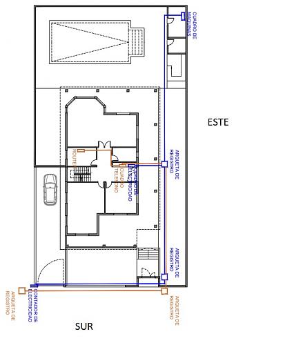

    No tengo cuadro común hasta donde yo se, (la vivienda la adquirí hace unos meses)
    Dudas sobre Instalacion de 10kwh en vivienda unifamiliar, trifasica y conectada a red.-planovivienda.jpg
    El inversor estoy entre GW10KN-DT 2MMPT trifasico 10kwh o un ingecon 3play sun 20tl (limitado a 10kw).
    Este ultimo es casi el doble de dinero.
    Si, sigo manteniendo los equipos trifasicos, las maquinas de aire son un dineral cambiarlas (lo estuve mirando y vi que era mas rentable hacer una instalación solar que cambiar las maquinas de aire), y aunque actualmente no uso la bomba de calor de la piscina, la idea es usarla cuando disponga de energia solar.
    El consumo actual por fase lo desconozco, ya digo, la vivienda es de segunda mano, no es mi instalación y no la tengo 100% controlada.

    Cita Iniciado por hamboman Ver mensaje
    Gracias por la contestación.
    No te hace el balanceo el propio inversor?
    Lo que el usuario y el inversor entiende por balance, normalmente no suele coincidir.
    El inversor normalmente lo que hace es equilibrar la producción en cada fase, para que vayan equilibradas. Si tu demanda no es equilibrada entonces exportas e importas
    Ejemplo: generas 9kw, el inversor "mete" 3kw por fase (3-3-3, 9 en total) y demandas 3 - 2 - 4 (9 en total). Entonces en L1 empatas, L2 exportas 1kw y L3 importas 1Kw. Depende de la tarifa no vas a compensar ese kw importado con el exportado
    Otros inversores/configuración, en el mismo caso lo que haría seria limitar la generaación a 2kw por fase (2-2-2), para que a la salida de la casa este equilibrada (en este caso a 0).
    Lo que el usuario entiende por balanceo es, tengo consumos no equilibrados (como el ejemplo) entonces "que el inversor ajuste la producción a la demanda o sea genere 3-2-4"
