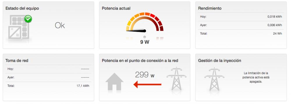

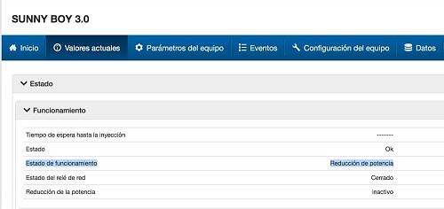

    Predeterminado Nueva Instalación conectada a red con SMA SunnyBoy - Muchas dudas y algunos problemas
    Buenas tardes,
    Llevo bastante tiempo dando vueltas por aquí, y finalmente, tras hacer algunas pruebas con un microinversor, me he decidido a dar el salto y he adquirido un Inversor SunnyBoy SB3.0-1AV-41, junto con un SMA Energy Meter EM20, así como 4 paneles policristalinos de 330w.
    En principio, la configuración fue bien, me conecté al equipo, lo configuré, le puse la contraseña de Instalador y de Usuario, hasta aquí, todo bien. Posteriormente lo di de alta en el SunnyPortal, y aquí mi primera sorpresa, pues ya no fui capaz de acceder mas con el usuario de Instalador, pues me dice que la contraseña es incorrecta (y estoy MUY seguro que no lo es), pero bueno, podía configurarlo a través del SunnyPortal, así que no le di mas importancia.
    Una vez conectados los 4 paneles en serie, y conectados al String A (el inversor tiene 2 string, y 4 conectores por string, he conectado los 4 paneles en serie, y estoy usando 2 conectores del string A, un positivo y un negativo, dejando el string B sin usar, y otro par de conectores del A sin usar también), el inversor tiene un led que empieza a parpadear en verde, y pasado un rato, comienza a inyectar... unos 8W, lo que me deja bastante confuso. Mirando en la pestaña de funcionamiento, indica que está funcionando en "Reducción de Potencia", pero si miro la limitación de potencia, está en OFF. He comprobado el voltaje de los paneles (en abierto, 166v) y la intensidad que están entregando (sin conectar al inversor, con el polímetro, unos 8A), así como el registro de eventos, que no indica ningún problema. La comunicación con el Meter es correcta (no muestra ningún error) y todo parece bien, salvo por el hecho de que el inversor se está limitando no se muy bien el motivo. Probé a cambiar varias configuraciones respecto a la limitación de la potencia en el SunnyPortal, sin conseguir nada.
    Aquí tomé una decisión errónea, y fue la de intentar obtener de nuevo acceso de Instalador local, que no funcionaba desde que lo conecté al SunnyPortal, y para ello lo que hice fue dar de baja la instalación en el SunnyPortal, borrandolo todo... sin éxito, pues ahora no veo nada en el SunnyPortal (obviamente) pero la contraseña de Instalador sigue dando error , por lo que ahora estoy sin poder modificar la configuración de ninguna manera. He contactado a SMA a ver que me dicen, pero no me contestarán hasta con suerte mañana lunes.
    Nueva Instalación conectada a red con SMA SunnyBoy - Muchas dudas y algunos problemas-limitacion.jpgNueva Instalación conectada a red con SMA SunnyBoy - Muchas dudas y algunos problemas-reduccion.pngNueva Instalación conectada a red con SMA SunnyBoy - Muchas dudas y algunos problemas-principal.jpg
    ¿Alguno ha tenido alguna vez este tipo de problema? Tanto el de la auto-limitación como el de la password
    Otra cosa que ya no es tanto del inversor como de mi instalación, es que cuando el inversor empieza a inyectar (mis fantásticos 8w), el diferencial a veces salta. Ahora mismo tengo el inversor colocado en el salón (que no será su posición definitiva, es mientras hago pruebas, ya que está mas cerca del cuadro de la vivienda), y lo tengo conectado por el lado de AC a un magnetotermico de 16A, y el magneto a un diferencial de 25A 30mA, y de ese diferencial ya conecta al diferencial de la vivienda (aguas arriba), que comparte fase con el meter, y ya al magneto general de la vivienda. Aguas abajo del diferencial de la vivienda están obviamente todos los consumos. El que salta, y no siempre, es el diferencial que está entre el magneto del inversor y el diferencial de la vivienda. Por lo que he visto en los esquemas de conexión y en múltiples vídeos, debería estar correcto, por lo que me extraña un poco.
    Un Saludo y perdón por el ladrillo, la verdad, me encuentro muy frustrado ahora mismo

    Buenas tardes, Javierdos, gracias por tus respuestas y disculpa no haber contestado antes! está siendo una semana de locos en el curro .
    Vayamos por partes, he conseguido resolver algunos de los problemas, otros a medias, y aún estoy con bastantes dudas xD.
    El tema de la contraseña de Instalador, abrí caso de soporte con SMA, que es lo que recomiendan, y no me han hecho caso aún, así que llamé al número que aparece en SMA Ibérica, y me salió una locución diciendo que era solo para profesionales... pero me hice un poco el loco y me atendieron sin problema, y debo decir que fueron en todo momento muy muy amables, y al final me dieron el código PUK, con el que pude volver a entrar a la interfaz, por lo que este punto (la contraseña) quedó resuelto y estoy muy satisfecho con el trato recibido por su parte, todo hay que decirlo .
    Respecto a mi cagada con el SunnyPortal, no he podido volver a dar de alta la instalación, espero que cuando miren el caso que tengo abierto por la web, donde indiqué que lo había dado de baja, me lo arreglen de alguna manera, pero la verdad, que aparte del SMA Guard, y dado que vuelvo a tener acceso local, esta parte me preocupa poco o nada de momento.
    Respecto a que no arrancara, he conseguido que funcione, pero vayamos por partes:
    * Respondiendo a tus preguntas, ahora mismo tengo los paneles en la terraza, en pruebas, pues tengo que prepararlo todo en la azotea para instalarlas, por lo que los cables no llegaran a 6m, y he puesto cables de 4mm2 de sección (para un amperaje estimado de menos de 9A, sobrado). Según el planificador de SMA, con los 25m estimados que tendré de cable en el punto final, con cable de esa sección, puedo esperar unas perdidas de 1'5v (sinceramente, esperaba mas, pero eso es lo que calculan ellos...), por lo que no creo que la distancia sea un problema aquí ahora (pero tal vez si cuando estén arriba)

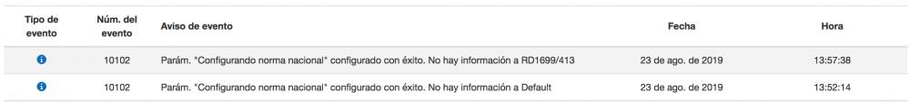

    * Respecto a la norma nacional, en la configuración hay muchas, y tras consultar, le puse la RD1699/413, que según creo es la que nos aplica aquí (SPOILER, este parece ser el problema)
    * Al final tiré por la calle de en medio, y compré un panel mas, que instalé muy esperanzado el martes, para quedarme tranquilo, pues aunque el fabricante y el vendedor del inversor afirmaban que iba bien, otros vendedores me habían comentado que podía ir justo, y estos días de calor (terral en Málaga), unido a la posición no optima en la que ahora mismo tengo los paneles, pues me tenía con la mosca tras la oreja... cual no fue mi sorpresa al colocar los 5 paneles en serie, con mas de 200V en abierto y sin una sombra... seguía generando 8w según el inversor (22w según un medidor cutre de estos con digitos rojos), y se veía además claramente en el medidor que arrancaba, subía de potencia, y luego bajaba y se ajustaba clavado a 22w. Como ya tenía aceso de Instalador, hice nuevamente el asistente, y cambié la norma nacional a "default", tal como lo tenían en un vídeo que vi una review del SunnyBoy con la inyección cero en Cantabria y...magia! tardó unos minutos en ajustarse a la red y empezó a generar ya valores mas "razonables" (aún ando bajo, apenas llego a 1kw en el momento pico, pero eso es esperado, tal como he comentado por la colocación nada optima). No termino de enteder por qué en default funciona y con RD no, si alguien sabe o puede arrojar algo de luz, lo agradeceré, pues me ha vuelto loco .

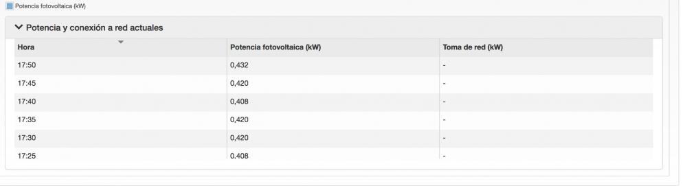

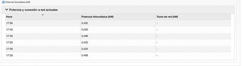

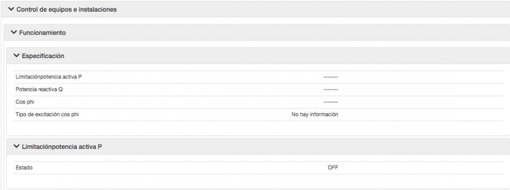

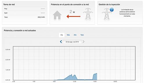

    He estado trasteando con la inyección cero, que en el SMA es algo bastante confuso (hay que configurar varios parámetros en varios sitios), y ahora mismo funciona bastante bien, está cubriendo el 100% de mi consumo diurno prácticamente desde las 10:30, y cuando estén los paneles en su ubicación definitiva espero que cubra mas horas, y que el calentador de agua (electrico) que ahora mismo aun no cubre por completo, se acerque mas a lo que está gastando. Este fin de semana haré mas pruebas con la inyección cero y con la configuración para terminar de entender bien como funciona el inversor y las formas que tiene de limitar la potencia y demás. A la parte de las normas nacionales y demás parámetros no pienso ni acercarme xD.
    Aún sigo teniendo varias dudas, por ejemplo, esté la inyección cero activa o no, en el estado de funcionamiento pone "Estado de funcionamiento Reducción de potencia", lo cual me resulta raro, pues si le tengo la inyección quitada, y estaba dando todo lo que producían los paneles e ese momento, no entiendo por qué dice que trabaja en Reducción de Potencia... Alguien con un SunnyBoy puede mostrar que le pone su inversor ahí? Adjunto imagen

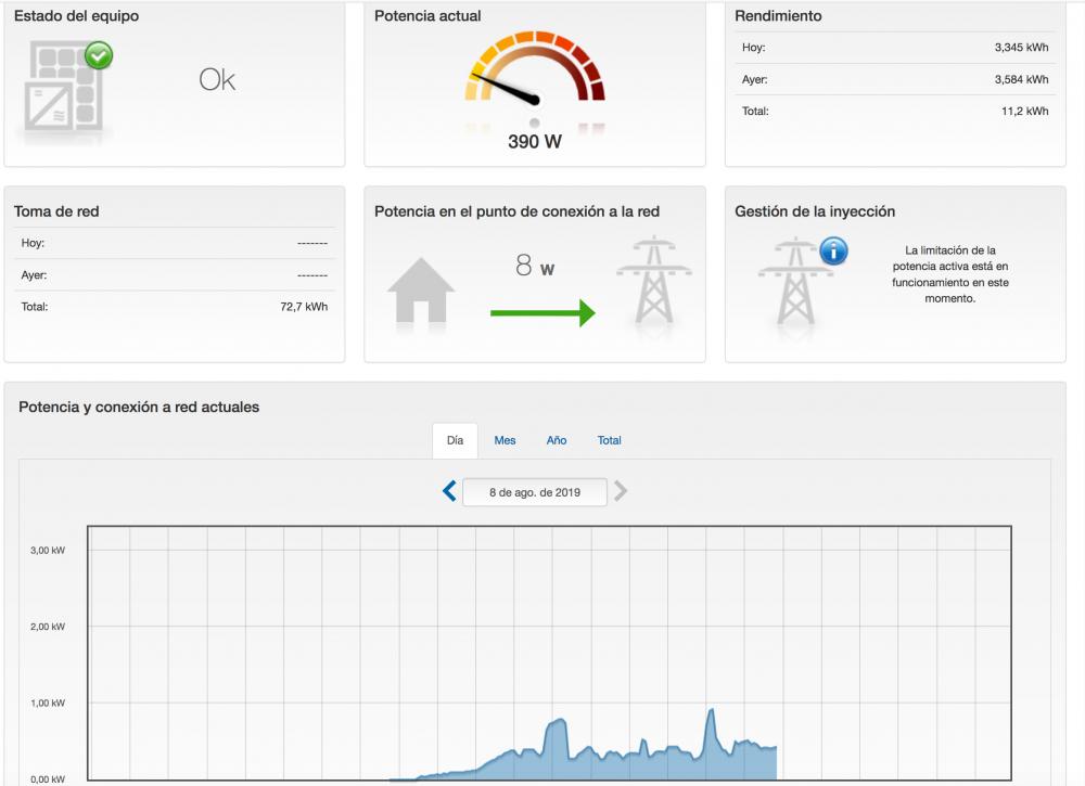

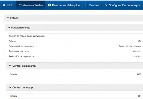

    Nueva Instalación conectada a red con SMA SunnyBoy - Muchas dudas y algunos problemas-screen-shot-2019-08-08-17.49.51.jpg

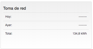

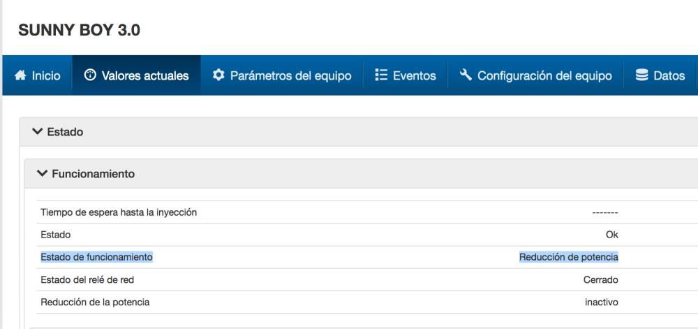

    Otra cosa que me resulta curiosa, es que el inversor muestra en su dashboard de bienvenida la energía producida de hoy, de ayer, y la total, y la energía "comprada", pero solo la total, no la de hoy, ni la de ayer, así como no la muestra en el gráfico. Sabéis si es lo normal o me falta algo por configurar en alguna parte?. Adjunto imágenes

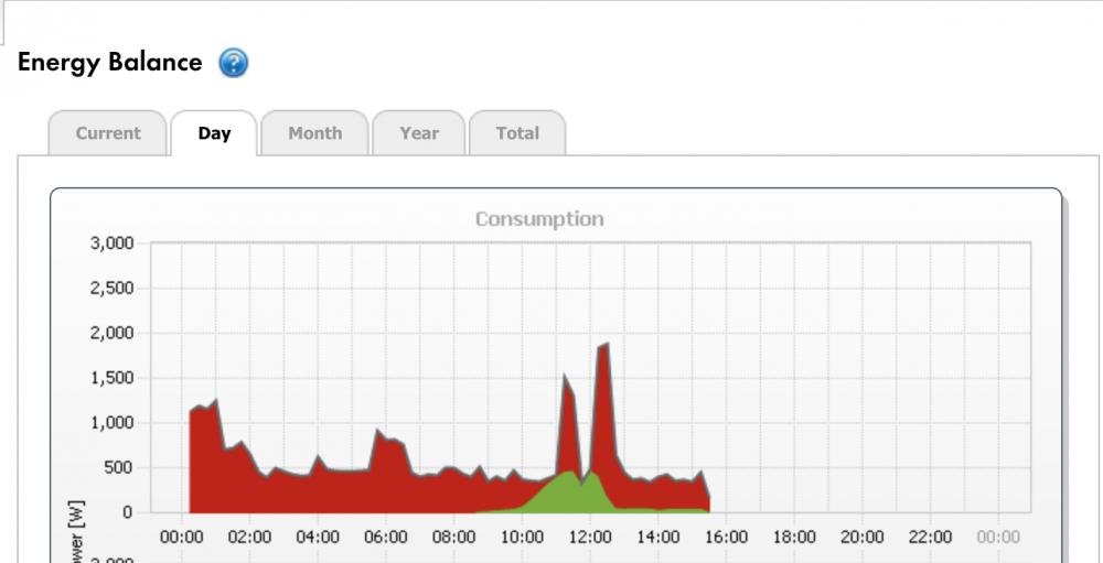

    Nueva Instalación conectada a red con SMA SunnyBoy - Muchas dudas y algunos problemas-screen-shot-2019-08-08-17.52.22.jpg
    Nueva Instalación conectada a red con SMA SunnyBoy - Muchas dudas y algunos problemas-screen-shot-2019-08-08-17.52.36.jpg

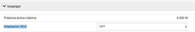

    Otro de los problemas que tenía es que el diferencial de protección que tenía puesto en el cuadro de la parte de AC del inversor saltaba con frecuencia al empezar a inyectar, esto ahora mismo lo he "resuelto" quitando ese diferencial (dejando los térmicos obviamente) mientras tengo la instalación en pruebas, pero no quiero dejarlo así, y dado que aspiro a terminar legalizando la instalación, no creo que pueda sin ese diferencial. Se os ocurre algún motivo para ello? Ahora mismo el diferencial que tengo es de 25A y 30mA, quizá es demasiado sensible?.

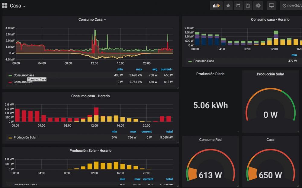

    Seguiré contando mis aventuras y desventuras, y publicaré unas gráficas muy chulas del consumo y gasto que estoy preparando con Grafana. Este finde también planeo poner sólo 4 paneles y probar, ahora que ya funciona, para ver si realmente iba corto de voltaje o era problema de la configuración, mas que nada, para tranquilidad de mi alma xD.

    Hay una cosa muy importante, sobre la norma, si la tenias bien, si quieres probar otra la vde tambien te sirve, yo la he tenido en funcionamiento mucho tiempo, pero esta tiene una limitacion que creo recordar que lo maximo que genera (creo recordar son 4800 )

    Sobre el tema de cambiar normas y demas, hay muchas cosas que con las horas de funcionamiento ya se bloquearan, para modificarlas deberas disponer de una clave especial que se llama SMA GRID GUARD, esta te la vende SMA y mejor pedirla como instalador, no recuerdo el coste exactamente ( diria que unos 60 € ), con ella podras ya entonces entrar en todo y fundamental actualizar los firmwares, quizas el problema sea que el firmware del RD, este algo corrupto..., pero tambien seria posible que fuera lo que te he comentado de falta de carga...

    Ya te dije que a mi tambien me salia lo de reduccion de potencia, mirando el inversor, mañana con sol total lo mirare y te lo digo

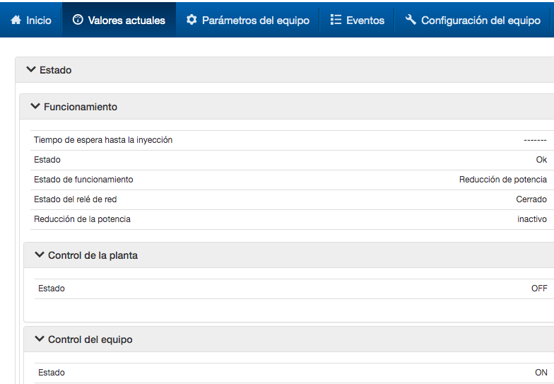

    Esto es lo que me indica el inversor a las 10
    Tiempo de espera hasta la inyección -------
    Estado Ok
    Estado del relé de red Cerrado
    Reducción de la potencia inactivo
    En este momento, me esta produciendo lo siguiente:
    Potencia [A] 1.260 W
    Potencia [B] 1.387 W
    Tensión [A] 318,54 V
    Tensión [B] 347,22 V
    Corriente [A] 3,954 A
    Corriente [B] 3,998 A
    2561 w.

    Yo actualmente a esta hora estoy llegando a picos de 5.500, pero esto depende tambien mucho de la inclinacion de los paneles en invierno deberian estar mas altos y en verano mas planos...pero esto es complicado en una instalacion domestica que te tienes que conformar con lo existente...
    Ahora mismo tengo los paneles en la terraza de mala manera mientras termino de montar las estructuras en el techo, los paneles están casi a 60º (mal) y reciben sombras por la mañana temprano y a media tarde de un par de pilares decorativos de la terraza (fatal xD), así que veo "normal" no pasar de 900w en el momento de mas producción, y aún así, estoy cubriendo prácticamente mi consumo durante varias horas al día. Adjunto imagen.
    Nueva Instalación conectada a red con SMA SunnyBoy - Muchas dudas y algunos problemas-photo_2019-08-13-23.56.41.jpg
    Intentando aprender mas sobre las opciones de configuración he encontrado esta opción:
    Adaptación RCD [OFF / 30mA]
    Nueva Instalación conectada a red con SMA SunnyBoy - Muchas dudas y algunos problemas-screen-shot-2019-08-14-00.01.06.png
    ¿Qué tienes tu puesto ahí? ¿Tienes diferencial puesto entre el inversor y tu instalación? Yo ahora mismo lo tengo en OFF, y le tengo quitado el diferencial, pero me intuyo que tener eso a OFF con el diferencial puesto podía ser el motivo que saltara... se lo voy a poner de nuevo activando esa opción, a ver si así ya no salta.
    Por cierto, una pregunta, si no recuerdo mal, tu si vertías a la red... ¿Te dice el inversor en alguna parte cuanto estás vertiendo a la red? Hay algunas compañías de las pocas que ya aplican la compensación que te piden los datos que el inversor te da para la compensación.
    Otra cosa que no me cuadra tampoco es esta:
    Nombre:  Screen Shot 2019-08-14 at 00.05.25.png
Visitas: 1515
Tamaño: 17,4 KB
    El inversor es consciente del consumo total de electricidad que me traigo de la red pública, sin embargo, tanto en la tabla que dice cuanto vas produciendo como ahí, marca el total, pero no el diario/horario... ¿Te hace lo mismo o te marca valores reales?

    Buenos dias Okercho
    Estado Ok

    Bueno, me tranquiliza que eso parece ser el "Estado normal" del inversor, aunque no tenga mucho sentido xD.
    En general estoy contento con el bicho, tiene cosas que me gustan y otras pocas que no, pero encuentro que la configuración es bastante mas reliosa de lo que debería, y que no todo viene bien explicado (o yo no termino de entenderlo). Tengo que hacer mas pruebas tocando cosas (he hecho backup ahora que funciona! por si las moscas XD) hasta que entienda exactamente que hace cada cosa...

    La adaptacion RCD la tengo en off por defecto, y si tengo diferencial para toda la entrada hacia inversor, cargador y 2 disyuntores uno para cada equipo y tambien el Iga Test, que va conectado a la entrada de la linea de la casa, yo pondria un diferencial super inmunizado, a veces al estar trabajando el inversor con continua da problemas, lo muy importante es verificar las tierras de todo y recomendable por no decir obligatorio que las placas e inversor tengan una tierra ajena a la normal de la casa

    Vuelvo a la carga con algunos avances y algunos problemas que aún no he conseguido resolver...
    Respecto al SunnyPortal, ya he conseguido recuperar el acceso, no han llegado a contestarme desde SMA, pero quizas hicieron algo por detrás, no lo se, la cuestión es que ya funciona.
    Respecto al diferencial, he comprado un SuperInmunizado (de 30mA), y estoy probandolo, el que tenía inicialmente era uno de tipo AC (básico) de 30mA, además de que cambié la configuración para que fuera consciente de que había un diferencial en la instalación. Ya comentaré cuando pasen mas días. El cableado no creo que sea defectuoso, pues sólo salta el diferencial del inversor (tengo un diferencial por planta, y el general, y no saltan habitualmente) y únicamente saltaba cuando empezaba a inyectar, por lo que mi sospecha es que al no ser inmunizado y ser de alta sensibilidad, no le hacía ni pizca de gracia... a ver si con el inmunizado desaparece el problema, si no, iré por uno de 300mA, pero tenía entendido que el reglamento exige que sea de 30, por lo que asumí que para poder legalizar no me lo iban a permitir con uno de 300... :m
    Ahora mismo, el sistema en si está funcionando, aunque el rendimiento es bastante bajo como podéis ver en las gráficas que adjunto, pero eso es culpa mía, aún no he podido subir los paneles a su ubicación final (al menos ya he puesto el inversor en su sitio definitivo, y tengo el cuadro de protecciones casi terminado), y donde están ahora, que en Julio apenas tenían sombras, tienen en las horas de mayor irradiación unas sombras tremendas que me matan la producción. Espero resolver esto pronto.
    Hay dos cosas que aún no tengo finas, la primera es la graficación, en la página principal del inversor, solo me sale la producción, y me sale el consumo instantaneo de la red, y el total consumido, pero no se refleja en la gráfica, ni en las tablas de consumo, que sale como " ------- " para Ayer y Hoy. Sin embargo, en el SunnyPortal, si sale en el balance energético, así que no le encuentro sentido. Mirando en el manual, indica que la gráfica mostrará el consumo únicamente si hay un gestor de consumo, y el EnergyMeter, aunque sea el modelo antiguo EM-20, es justamente eso, y que en el portal salga, ya me indica que eso debería de funcionar y por alguna razón no lo hace... Algo tengo mal y no encuentro el qué
    Nueva Instalación conectada a red con SMA SunnyBoy - Muchas dudas y algunos problemas-screen-shot-2019-08-23-16.32.24.jpg
    Nueva Instalación conectada a red con SMA SunnyBoy - Muchas dudas y algunos problemas-screen-shot-2019-08-23-15.49.38.jpg
    La otra parte va en consonancia a lo que Javierdos comentaba, parece que la norma nacional RD la tengo mal, hoy la he vuelto a activar, y nuevamente la producción ha bajado a 9w, y mirando en eventos, me he encontrado con esto:
    Nueva Instalación conectada a red con SMA SunnyBoy - Muchas dudas y algunos problemas-screen-shot-2019-08-23-14.01.26.jpg
    He buscado firmwares nuevos en la página de SME, y para RD no hay ninguno, hay sin embargo uno para VDE que estoy pensando probar. He ejecutado también la opción de "auto-actualización" que viene en las opciones, pero no ha hecho nada, así que asumo que estoy "en el firmware mas moderno"
    Creo que abriré un nuevo caso con SMA, pero viendo que el último tras mas de 2 semanas ni me han contestado, creo que "me va a dar el sol con un colador"...
