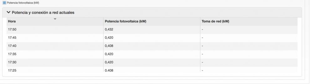

Respecto a que no arrancara, he conseguido que funcione, pero vayamos por partes:
* Respondiendo a tus preguntas, ahora mismo tengo los paneles en la terraza, en pruebas, pues tengo que prepararlo todo en la azotea para instalarlas, por lo que los cables no llegaran a 6m, y he puesto cables de 4mm2 de sección (para un amperaje estimado de menos de 9A, sobrado). Según el planificador de SMA, con los 25m estimados que tendré de cable en el punto final, con cable de esa sección, puedo esperar unas perdidas de 1'5v (sinceramente, esperaba mas, pero eso es lo que calculan ellos...), por lo que no creo que la distancia sea un problema aquí ahora (pero tal vez si cuando estén arriba)

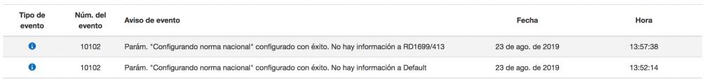

* Respecto a la norma nacional, en la configuración hay muchas, y tras consultar, le puse la RD1699/413, que según creo es la que nos aplica aquí (SPOILER, este parece ser el problema)
* Al final tiré por la calle de en medio, y compré un panel mas, que instalé muy esperanzado el martes, para quedarme tranquilo, pues aunque el fabricante y el vendedor del inversor afirmaban que iba bien, otros vendedores me habían comentado que podía ir justo, y estos días de calor (terral en Málaga), unido a la posición no optima en la que ahora mismo tengo los paneles, pues me tenía con la mosca tras la oreja... cual no fue mi sorpresa al colocar los 5 paneles en serie, con mas de 200V en abierto y sin una sombra... seguía generando 8w según el inversor (22w según un medidor cutre de estos con digitos rojos), y se veía además claramente en el medidor que arrancaba, subía de potencia, y luego bajaba y se ajustaba clavado a 22w. Como ya tenía aceso de Instalador, hice nuevamente el asistente, y cambié la norma nacional a "default", tal como lo tenían en un vídeo que vi una review del SunnyBoy con la inyección cero en Cantabria y...magia! tardó unos minutos en ajustarse a la red y empezó a generar ya valores mas "razonables" (aún ando bajo, apenas llego a 1kw en el momento pico, pero eso es esperado, tal como he comentado por la colocación nada optima). No termino de enteder por qué en default funciona y con RD no, si alguien sabe o puede arrojar algo de luz, lo agradeceré, pues me ha vuelto loco :D.

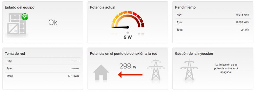

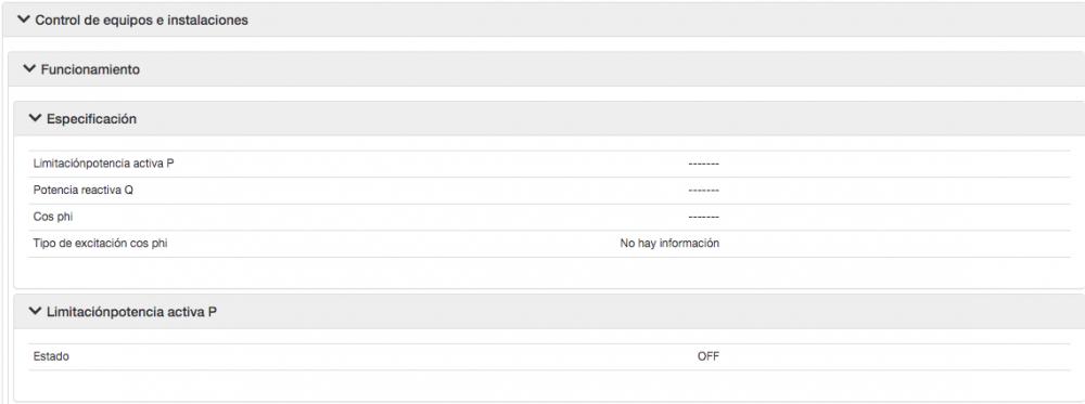

He estado trasteando con la inyección cero, que en el SMA es algo bastante confuso (hay que configurar varios parámetros en varios sitios), y ahora mismo funciona bastante bien, está cubriendo el 100% de mi consumo diurno prácticamente desde las 10:30, y cuando estén los paneles en su ubicación definitiva espero que cubra mas horas, y que el calentador de agua (electrico) que ahora mismo aun no cubre por completo, se acerque mas a lo que está gastando. Este fin de semana haré mas pruebas con la inyección cero y con la configuración para terminar de entender bien como funciona el inversor y las formas que tiene de limitar la potencia y demás. A la parte de las normas nacionales y demás parámetros no pienso ni acercarme xD.

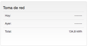

Aún sigo teniendo varias dudas, por ejemplo, esté la inyección cero activa o no, en el estado de funcionamiento pone "Estado de funcionamiento Reducción de potencia", lo cual me resulta raro, pues si le tengo la inyección quitada, y estaba dando todo lo que producían los paneles e ese momento, no entiendo por qué dice que trabaja en Reducción de Potencia... Alguien con un SunnyBoy puede mostrar que le pone su inversor ahí? Adjunto imagen
Archivo adjunto 20635

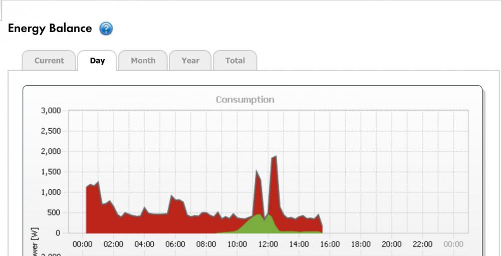

Otra cosa que me resulta curiosa, es que el inversor muestra en su dashboard de bienvenida la energía producida de hoy, de ayer, y la total, y la energía "comprada", pero solo la total, no la de hoy, ni la de ayer, así como no la muestra en el gráfico. Sabéis si es lo normal o me falta algo por configurar en alguna parte?. Adjunto imágenes
Archivo adjunto 20636
Archivo adjunto 20637

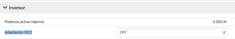

Otro de los problemas que tenía es que el diferencial de protección que tenía puesto en el cuadro de la parte de AC del inversor saltaba con frecuencia al empezar a inyectar, esto ahora mismo lo he "resuelto" quitando ese diferencial (dejando los térmicos obviamente) mientras tengo la instalación en pruebas, pero no quiero dejarlo así, y dado que aspiro a terminar legalizando la instalación, no creo que pueda sin ese diferencial. Se os ocurre algún motivo para ello? Ahora mismo el diferencial que tengo es de 25A y 30mA, quizá es demasiado sensible?.

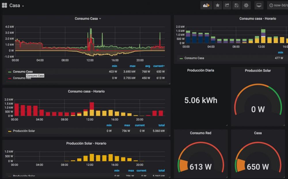

Seguiré contando mis aventuras y desventuras, y publicaré unas gráficas muy chulas del consumo y gasto que estoy preparando con Grafana. Este finde también planeo poner sólo 4 paneles y probar, ahora que ya funciona, para ver si realmente iba corto de voltaje o era problema de la configuración, mas que nada, para tranquilidad de mi alma xD.

Respecto al consumo, al tener el vatímetro y la inyección cero activada, el inversor está intentando ajustarse todo el rato, y aunque no es muy veloz, tampoco tarda mucho (para saltos normales). Si he probado a quitarle la inyección cero, y encender el aire acondicionado, momento en el cual todo lo que estaban generando los paneles se convertía, y en la interfaz seguía mostrando lo de "reducción de potencia", así que hay algo de ese estado que se me escapa xD.

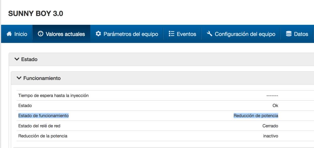

Re: Nueva Instalación conectada a red con SMA SunnyBoy - Muchas dudas y algunos problemas
Buenos dias Okercho

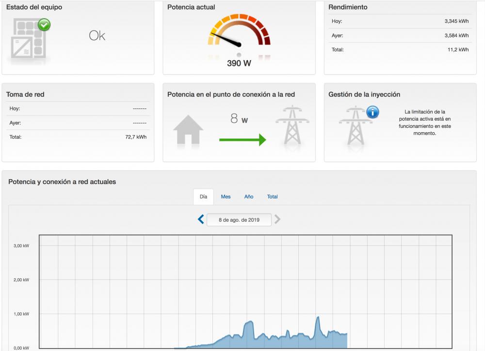

Esto es lo que me indica el inversor a las 10
Tiempo de espera hasta la inyección -------
Estado Ok
Estado del relé de red Cerrado
Reducción de la potencia inactivo
En este momento, me esta produciendo lo siguiente:
Potencia [A] 1.260 W
Potencia [B] 1.387 W
Tensión [A] 318,54 V
Tensión [B] 347,22 V
Corriente [A] 3,954 A
Corriente [B] 3,998 A
2561 w.

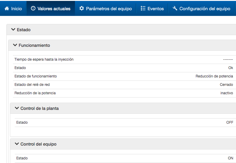

Archivo adjunto 20666
Intentando aprender mas sobre las opciones de configuración he encontrado esta opción:
Adaptación RCD [OFF / 30mA]
Archivo adjunto 20667
¿Qué tienes tu puesto ahí? ¿Tienes diferencial puesto entre el inversor y tu instalación? Yo ahora mismo lo tengo en OFF, y le tengo quitado el diferencial, pero me intuyo que tener eso a OFF con el diferencial puesto podía ser el motivo que saltara... se lo voy a poner de nuevo activando esa opción, a ver si así ya no salta.
Por cierto, una pregunta, si no recuerdo mal, tu si vertías a la red... ¿Te dice el inversor en alguna parte cuanto estás vertiendo a la red? Hay algunas compañías de las pocas que ya aplican la compensación que te piden los datos que el inversor te da para la compensación.
Otra cosa que no me cuadra tampoco es esta:
Archivo adjunto 20668
El inversor es consciente del consumo total de electricidad que me traigo de la red pública, sin embargo, tanto en la tabla que dice cuanto vas produciendo como ahí, marca el total, pero no el diario/horario... ¿Te hace lo mismo o te marca valores reales?
2561 w.
Bueno, me tranquiliza que eso parece ser el "Estado normal" del inversor, aunque no tenga mucho sentido xD.
En general estoy contento con el bicho, tiene cosas que me gustan y otras pocas que no, pero encuentro que la configuración es bastante mas reliosa de lo que debería, y que no todo viene bien explicado (o yo no termino de entenderlo). Tengo que hacer mas pruebas tocando cosas (he hecho backup ahora que funciona! por si las moscas XD) hasta que entienda exactamente que hace cada cosa...

Buenas tardes,
Vuelvo a la carga con algunos avances y algunos problemas que aún no he conseguido resolver...
Respecto al SunnyPortal, ya he conseguido recuperar el acceso, no han llegado a contestarme desde SMA, pero quizas hicieron algo por detrás, no lo se, la cuestión es que ya funciona.
Respecto al diferencial, he comprado un SuperInmunizado (de 30mA), y estoy probandolo, el que tenía inicialmente era uno de tipo AC (básico) de 30mA, además de que cambié la configuración para que fuera consciente de que había un diferencial en la instalación. Ya comentaré cuando pasen mas días. El cableado no creo que sea defectuoso, pues sólo salta el diferencial del inversor (tengo un diferencial por planta, y el general, y no saltan habitualmente) y únicamente saltaba cuando empezaba a inyectar, por lo que mi sospecha es que al no ser inmunizado y ser de alta sensibilidad, no le hacía ni pizca de gracia... a ver si con el inmunizado desaparece el problema, si no, iré por uno de 300mA, pero tenía entendido que el reglamento exige que sea de 30, por lo que asumí que para poder legalizar no me lo iban a permitir con uno de 300... :m
Ahora mismo, el sistema en si está funcionando, aunque el rendimiento es bastante bajo como podéis ver en las gráficas que adjunto, pero eso es culpa mía, aún no he podido subir los paneles a su ubicación final (al menos ya he puesto el inversor en su sitio definitivo, y tengo el cuadro de protecciones casi terminado), y donde están ahora, que en Julio apenas tenían sombras, tienen en las horas de mayor irradiación unas sombras tremendas que me matan la producción. Espero resolver esto pronto.
Hay dos cosas que aún no tengo finas, la primera es la graficación, en la página principal del inversor, solo me sale la producción, y me sale el consumo instantaneo de la red, y el total consumido, pero no se refleja en la gráfica, ni en las tablas de consumo, que sale como " ------- " para Ayer y Hoy. Sin embargo, en el SunnyPortal, si sale en el balance energético, así que no le encuentro sentido. Mirando en el manual, indica que la gráfica mostrará el consumo únicamente si hay un gestor de consumo, y el EnergyMeter, aunque sea el modelo antiguo EM-20, es justamente eso, y que en el portal salga, ya me indica que eso debería de funcionar y por alguna razón no lo hace... Algo tengo mal y no encuentro el qué :(
Archivo adjunto 20718
Archivo adjunto 20719
La otra parte va en consonancia a lo que Javierdos comentaba, parece que la norma nacional RD la tengo mal, hoy la he vuelto a activar, y nuevamente la producción ha bajado a 9w, y mirando en eventos, me he encontrado con esto:
Archivo adjunto 20720
He buscado firmwares nuevos en la página de SME, y para RD no hay ninguno, hay sin embargo uno para VDE que estoy pensando probar. He ejecutado también la opción de "auto-actualización" que viene en las opciones, pero no ha hecho nada, así que asumo que estoy "en el firmware mas moderno"
Creo que abriré un nuevo caso con SMA, pero viendo que el último tras mas de 2 semanas ni me han contestado, creo que "me va a dar el sol con un colador"...
