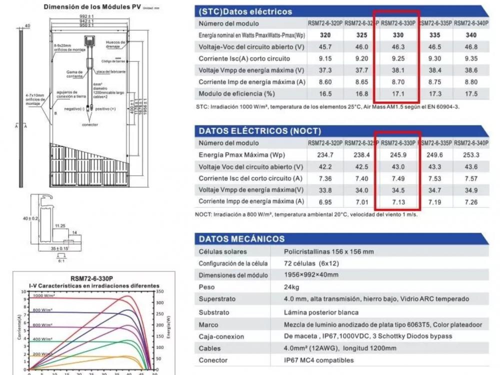

Tengo planeado instalar un sistema fotovoltaico, que ire escalando poco a poco, para iniciar tengo pensado comprar 4 páneles solares de 330 W, un inversor híbrido marca MM Solar modelo HV LV 2424 MPPT y 2 baterías marca LTH de 12 V de aproximadamente 115Ah ( son baterías muy económicas que pienso usar solo en casos de emergencía y para poner en marcha el inversor, ya comprare unas decentes).

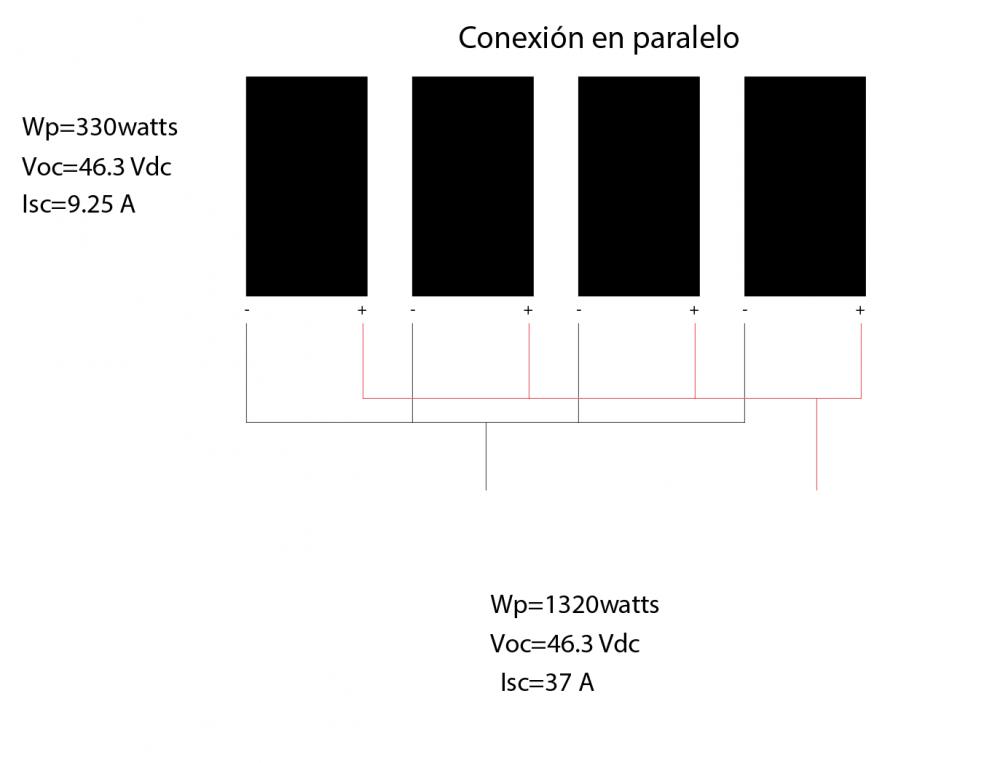

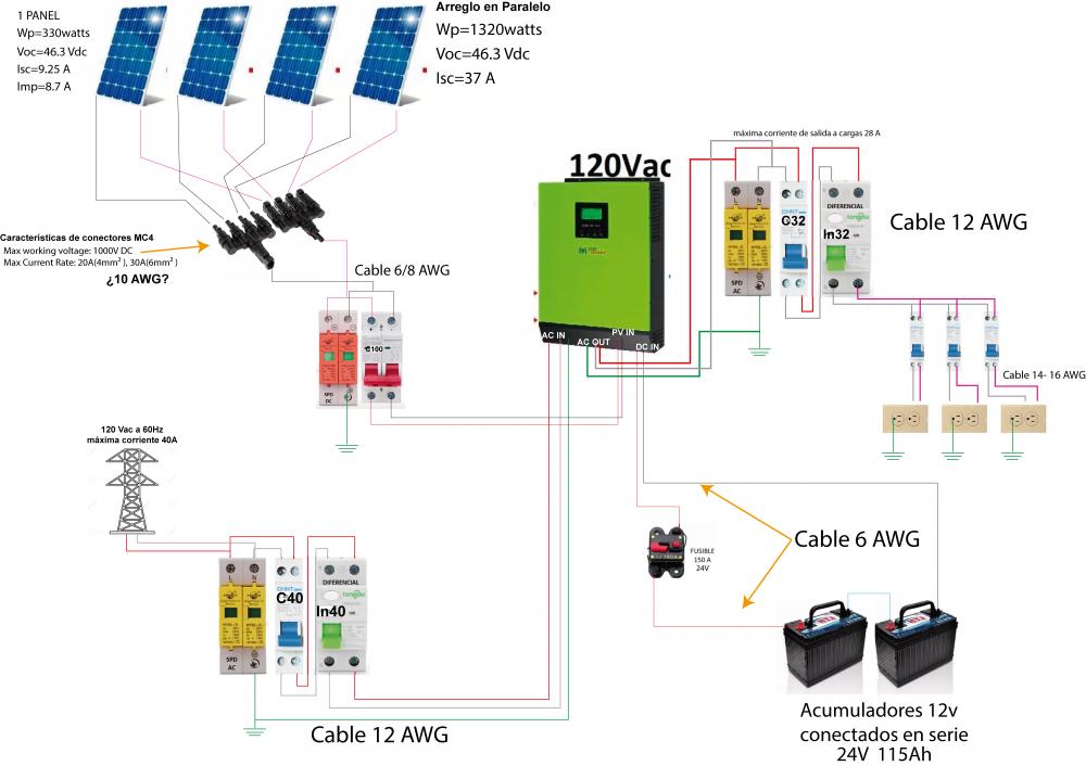

Les comparto las especificaciones de cada aparato, asi como un esquema ( no soy instalador y soy un neófito en electrónica ) de como he entendido que sería la instalación, éste esquema esta basado en un video de youtube que explica de manera muy sencilla; el cual me sirvió mucho para entender muchos conceptos. Aún así, tengo algunas dudas y por ello estoy aqui.

Según yo, el arreglo en paralelo seria el mejor para las especificaciones de los paneles a comprar.
Los conectores MC4 que he visto tienen una especificacion que dice "Corriente nominal 20A (4mm2), 30A (6mm2)" y aqui mi
primera duda: ¿Si mi arreglo en paralelo da Isc=37 A los conectores se quedan cortos con su capacidad de 30A?
Luego estos mismos conectores mc4 dicen que a 30A debe de tener un cable de 6mm2, ¿este cable a cúal equivale en el sistema AWG? porque según tengo entendido, el cable recomendado del arreglo a los conectores mc4 debe ser 6 AWG o 8AWG.
La siguiente pregunta es para personas de México ¿Se puede hacer un contrato de interconexión con CFE con un sistma fotovoltaico de 110/120 V?
